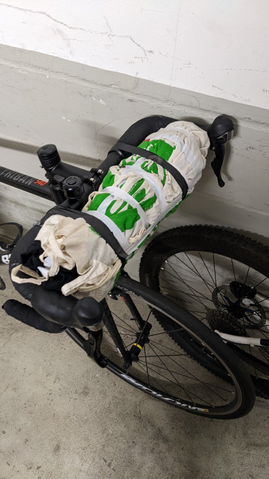

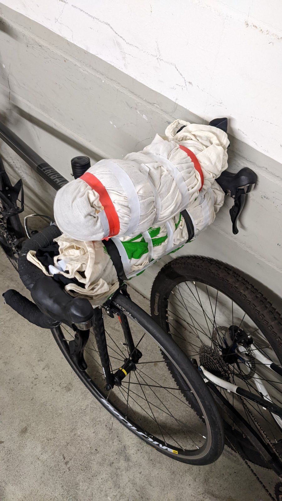

Ich habe auch mal am Lenker nachgemessen und mit ein paar Einkaufstaschen ein Packmaß von 41 x 12 bzw. 35 x 12 cm simuliert. Der Lenker bietet leider nur ziemlich genau 40 cm. Meint ihr, mit ein wenig Stopfen kriege ich da auch 41 noch unter?

Und denkt ihr, dass ich Schlafsack + Isomatte auch noch an den Lenker kriege?

Bei der Lenkermontage musst du darauf achten, dass du die STI's noch bedienen kannst. Ich würde da auch nichts direkt am Lenker montieren. Du zerstörst dir damit die Griffposition für die Hände am Oberlenker. Auf langen Strecken ist Abwechslung angesagt bei der Griffposition.
Eventuell kannst du da noch etwas basteln, dass du auch oben greifen kannst (irgendein spacer).
Mist, an die StI's habe ich gar nicht gedacht. Danke für den Hinweis :D Hast du vielleicht mal ein Bild, wie das bei dir dann aussieht? Und mit der Lenkerrolle meinst du dann den Harness? Also wenn die einzige Funktion von dem Ding im Vergleich zu einfachen Seilen ist, dass es als Spacer dient, finde ich die 500 Gramm ein bisschen happig.
Dann hoffe ich einfach mal, dass sich das Zelt so weit komprimieren lässt, dass die STI's frei bleiben. Ich habe jetzt für ein Cloud 2 in gutem Zustand 90 € ausgehandelt. Beim MT900 hätte ich auch zugeschlagen, wenn ich es gebraucht gefunden hätte.
On a Budget würde ich aber erstmal deine Methode ebenfalls favorisieren. Eventuell einen wasserdichten Sack nutzen, so kannst du mehr verstauen wie nur das Zelt.
Habe durchs Zelt schon ein bisschen Luft gewonnen, also bei den Griffpositionen bin ich voll bei dir und wenn das mit Seilen nicht realisierbar ist, wäre ich auch offen für den Kauf einer Tasche.

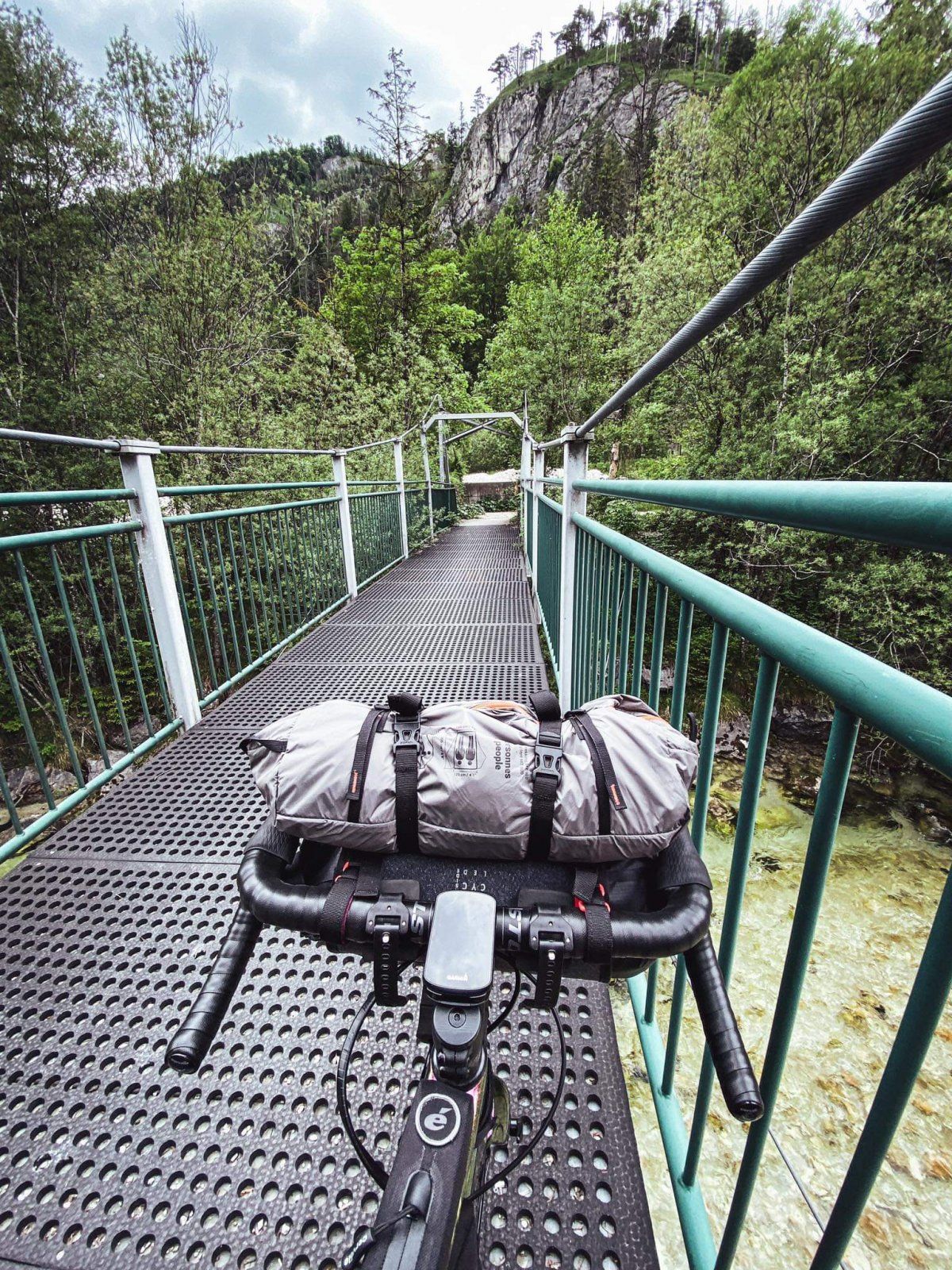

Hier Mal mein Taschen-Setup aus der ersten Radreise.
Da war ich unterwegs mit:
  • Topeak Backloader 10 L
  • Topeak Frontloader
  • Rockbros Rahmentasche
  • Rockbros Oberrohrtasche
  • Agu Snackpack am Lenker für eine weitere Flasche
Das Setup war schon etwas verrückt. Hatte da tatsächlich Schlafsack, Zelt, Klamotten, Kocher & Topf, Reparaturkrams, Hygiene-Artikel, Handtuch und noch mehr drinnen. Und die Isomatte wurde in einem Drybag auf die Lenkerrolle gebunden. Kann ich so aber echt nicht empfehlen, da war jeder Zentimeter vergeben und bis ich das morgens eingepackt hatte, war der halbe Tag vorbei. :D Also entweder man ist wirklich minimalistisch, setzt auf mehr/ größere Taschen, oder nimmt gleich einen Rucksack mit.
Inzwischen habe ich den Backloader durch die Decathlon Riverside Reihe (15 Liter Packvolumen und Harness-System - also mit entnehmbarem Packsack) getauscht und vorne um den besagten Barloader erweitert. Sind dann 6,6 zusätzliche Liter durch den Barloader und 5 weitere durch die Satteltasche. Minus die inzwischen defekte Oberrohrtasche. Das morgen wird gewissermaßen die Jungfernfahrt.
