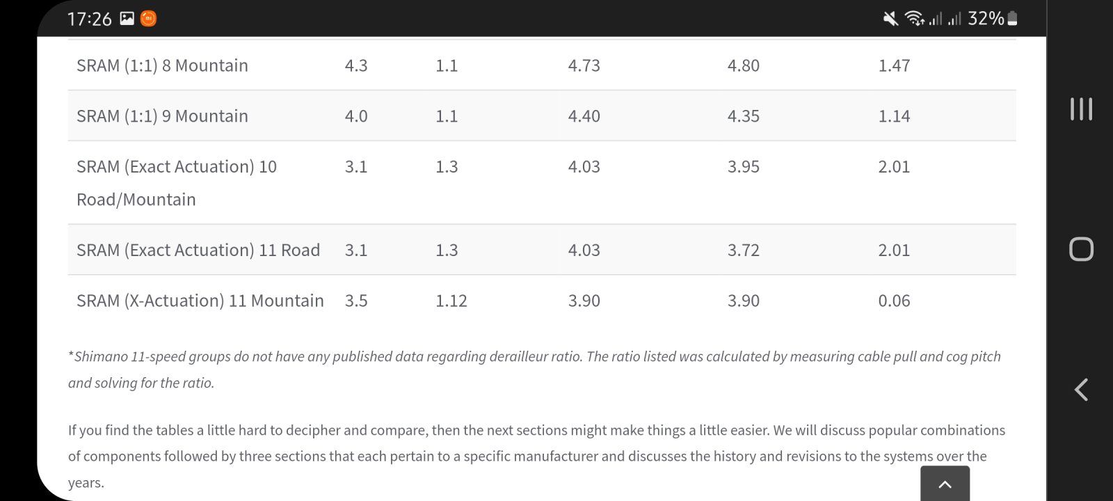

Eigentlich geht's um die cable pull ratio die bei shimano zwischen mtb und Rennrad sowie unter den Gängen anders übersetzt ist.
11 12mtb soll ja gleich sein
Der Schalthebel gibt die "cable pull ratio" vor, so müsste man nur darauf achten, dass das Schaltwerk für
11 (10) -51 Ritzel ausgelegt ist?

Nein drauf achten das das schaltwerk für diese pull ratio ist.
Das hat nichts damit zu tuen mit wieviel Zähne es schafft.
Es ist das sich das schaltwerk im richtigen bewegt wie der Abstand der Ritzel ist

Genau der Schalthebel gibt den Seilweg pro gang vor.
Und dann ist immer auch die Frage wieviel das Schaltwerk schwenkt pro Gang.
Das muss zusammen passen.

Die Liste der pull ratio ohne 12fach und ohne sonder Teile wie grx400 ubd tiagra 4700 welche road 11fach sind bzw das neue road 10fach.
Also ich hatte mal ein Slx m7000 (11-Fach) durch ein Slx 7100 ersetzt. Trigger war der XT 11-Fach. Funzte ohne Probleme.
Was ja nicht verwunderlich ist da beides 11fach mtb ist!
Shimano unterscheidet nur mtb und Rennrad in der pull ratio.
Es wird nicht in den Gruppen unterschieden!
Damit ist 11fach mtb immer die gleiche pull ratio.
Aber alles unter deore und unter 105 ist eh Geschichte! Diese Gruppen sind eingestellt und unter Cues zusammen gefasst.
Die haben egal ob 9, 10 und 11 fach alle die cable pull ratio 1.1.
Damit ist jedes Bauteil von Cues unter einander kompatibel. Abgesehen von der gängezahl die spielt bei Cues nur beim Schalthebel und kasette die Rolle.
Selbst die Kette ist ein Un die selbe für alle cues
