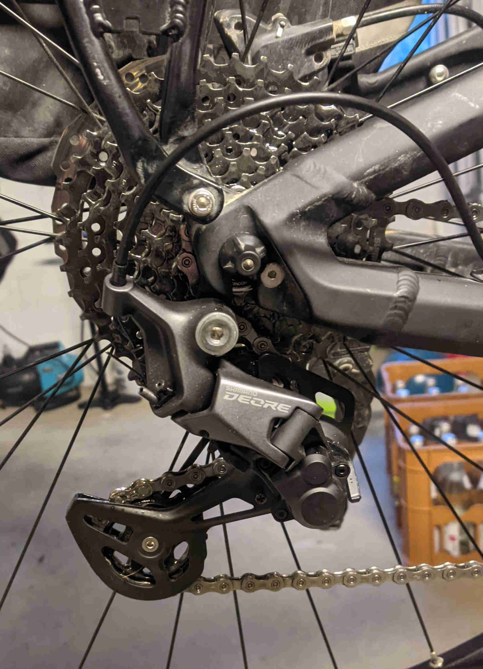

Hallo zusammen,
ich habe an meinem und dem Rad meiner Frau komplett neue Schaltungen eingebaut. Es handelt sich um Conway Cairon T200 EBikes, die im Sommer 2020 neu gekauft wurden.
Die Laufleistung liegt bei 6500 km und es waren 9-Gang Kettenschaltungen (Altus / Acera) verbaut. Ich gebe gerne zu, dass ich Wartung und Pflege vernachlässigt habe und es war auch noch die erste Kette...
Folgende neue Komponenten (von Bike-Discount) wurden von mir montiert:
Shimano DEORE Linkglide RD-M5130 10-fach Schaltwerk GS M5130
Shimano DEORE Linkglide SL-M5130 10-fach Schalthebel re, einschl. Hülle SP41 SL-M5130
Shimano CS-LG400 10-fach Linkglide Kassette, 1 x 11-39Z, 1 x 11-43Z. Kassette
Shimano CN-LG500 Linkglide 10/11-fach Kette mit Quick-Link
weiterhin
Katana E-Bike SIPDER Bosch Gen 3 104mm 47mm
Katana Chainsaw Narrow Wide Kettenblatt 104mm 36Z
Die Gänge lassen sich alle schalten und soweit funktioniert auch alles - aber -
beim Schalten auf kleinere Ritzel braucht es manchmal eine "Gedenksekunde". Ist nicht immer, manchmal geht es klack, klack, klack und dann dauert es wieder länger. Immer bei den mittleren und kleinen Ritzeln.
Umgekehrt, beim Schalten auf größere Ritzel schleift die Kette kurz ab dem vierten Gang zuerst am nächsten größerem Ritzel bis sie überspringt. Es schleift immer von 4 in 3 und 3 in 2. Von 2 in 1 funktioniert es komischerweise oft auch ohne schleifen.
Egal wie ich die Zuglänge einstelle, es wird nie perfekt.
Die Einstellung der H- und L-Schrauben war für mich jetzt nicht ganz problemlos, Habe es nicht sooo gut gesehen. Könnte noch eine Fehlerquelle sein, wenn es auf einen Millimeter ankommt.
B-Schraube nach Anleitung und auch mit etwas weniger Umschlingung probiert.
Vielleicht hat jemand noch eine Idee?
Die Schaltaugen habe ich optisch überprüft und ein Lineal angehalten. Sieht für mich alles gerade und gut aus. Sind auch recht massive Teile Schaltauge, finde ich. Eine Lehre besitze ich allerdings nicht. Habe eh schon mehr Werkzeug gekauft als ich wollte.
Wäre vielleicht noch einen Versuch wert, keine Ahnung.
Die Freilaufkörper hatten beide Spiel und wurden erneuert. Kassetten sind fest.
Kettenlänge und auch alles andere wurde nach Anleitung Anl eingestellt. Also übers Kettenblatt und größtes Ritzel plus 4-5 Glieder plus Quicklink. Ist an meinem Rad (Ritzel 39 Z) 5+QL insgesamt 120 Glieder.
Beim Rad meiner Frau (Ritzel 43 Z) waren es 122 Glieder. Habe da aber dann noch 2 Glieder gekürzt, also auch auf 120. Also schlechter wurde es nicht, gefühlt eher einen Tacken besser.
Apropos Kette, kann man bei der CN-LG500 auch Nietstifte nehmen? Oder geht nur QL? Oder geht nur entweder oder?
Der Katana Spider hat eine veränderte Kettenlinie. Er hat 3 mm Offset, ist aber nur an meinem Rad.
Achso, habe auch schon gelesen, dass sich die Komponenten einlaufen müssen?!
Bisher sind es mit den neuen Teilen nur 5-6 km.
Danke fürs Lesen und eventuelle Vorschläge
Gruß, Ingo

Aber würde auch eher Richtung Schaltzug schauen. Alles schön verlegt? Nichts zu stramm oder gar abgeknickt?

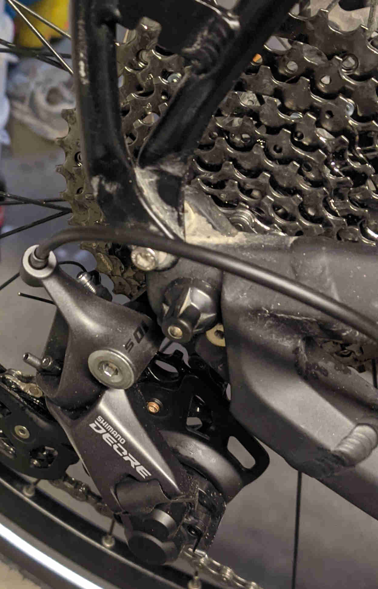

Danke für Eure Antworten. Schalthebel hatte ich falsch verlinkt, sorry. Ist jetzt geändert. Er kam mit Außenhülle und Kappen die natürlich auch von mir verbaut wurden.
Ich hatte tatsächlich Probleme mit der Verlegung der Hülle. Ich bin erst, wie es original auch war, unter den Motor hergegangen und der Zug klemmte.
Jetzt habe ich die Hülle seitlich am Motor vorbei verlegt und der Zug hat praktisch keinen Widerstand mehr. Das da was klemmt kann ich zu 100 % ausschließen!
Am Rad meiner Frau geht er noch unter den Motor durch. Läuft so - wie soll ich sagen - leicht saugend.
Das ändere ich aber auch noch.

Schaltzüge wäre auch meine erste Vermutung...wie wäre es mit neuen Schaltwerksrollen? Die dürften vermutlich auch ziemlich verschlissen sein, was auch zu unsauberen Schaltvorgängen führt

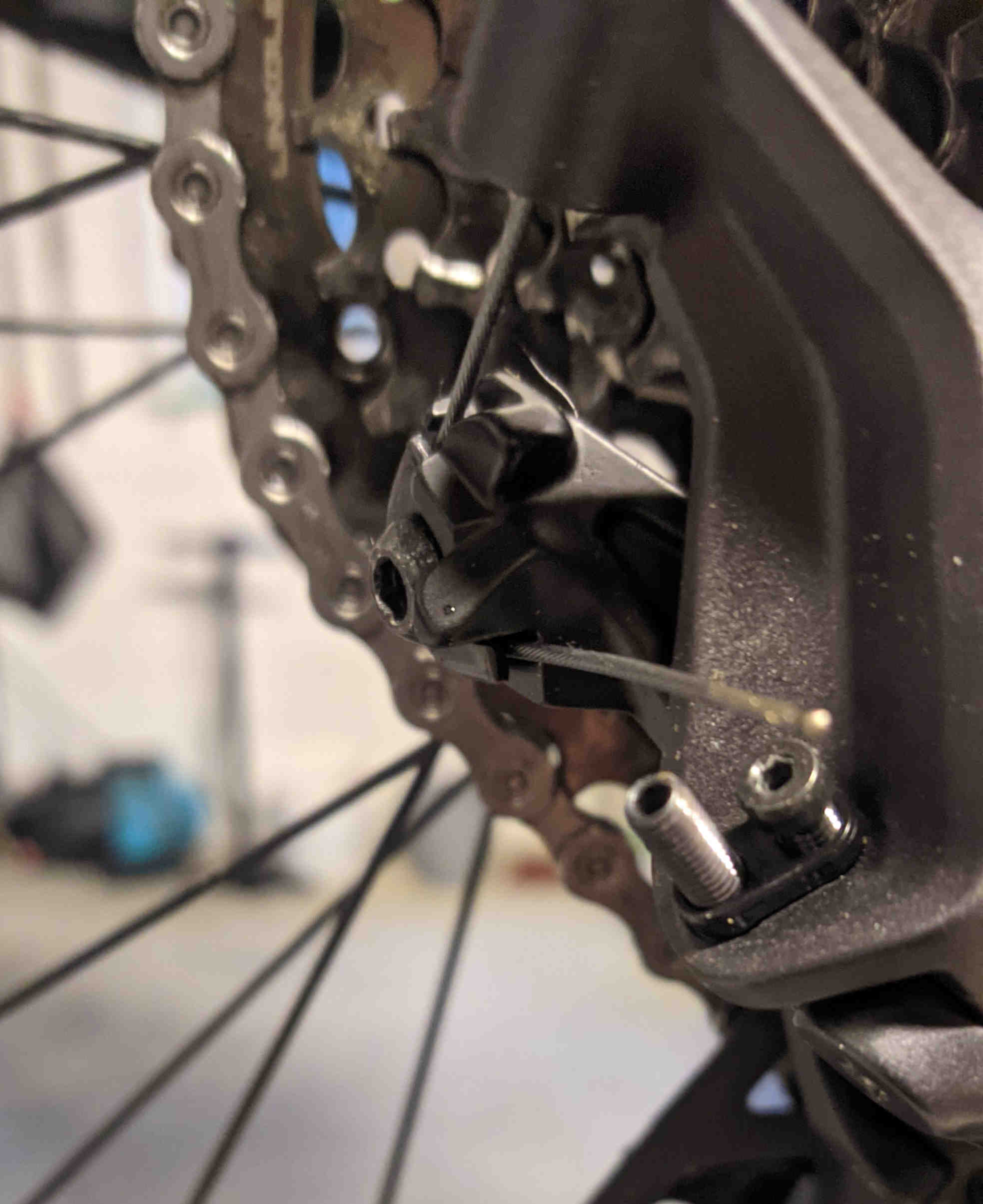

Noch ein Klassiker, der noch nicht erwähnt wurde: Kontrolliere bitte, ob der Schaltzug auch korrekt am Schaltwerk geführt ist. Wir hatten hier auch schon Fälle, wo genau das die Ursache war. Mach evtl. mal ein Bild und stell es hier ein.

Moin und besten Dank für Eure Hilfe. Durch Euch kam mir DIE Idee bezgl. Feineinstellung.
Mit der L-Schraube stelle ich ja wirklich nur den Endanschlag ein, aber die H-Schraube ist ja nicht nur ein Anschlag. Damit stelle ich ja auch praktisch den Startpunkt des Schaltwerks ein.
Meine Theorie ist, dass das Schaltwerk etwas zu weit nach innen eingestellt ist. In diesem Fall habe ich ein schleifen / rasseln auf die ganz großen Ritzel (Bei den kleinen nicht, aber da ist ja auch kaum Höhenunterschied) und beim hochschalten hat die Kette Mühe auf die kleinen Ritzel zu kommen.
Macht für mich absolut Sinn falls ich die Technik richtig verstanden habe. Das werde ich spätestens morgen mal testen.
Nein, auch den Startpunkt stellt du über die Zugspannung bzw. die Schraube am Schalthebel ein.
Die L und H-Schrauben kannst erstmal ignorieren. Dreh beide ein gutes stück raus, so dass die keinen Einfluss auf den untersten/obersten Gang haben. Erst wenn die Schaltung läuft stellst du die so ein, dass sie im jeweils untersten und obersten Gang den Anschlag berühren und dann drehst du sie wieder eine halbe Umdrehung davon weg.
Daaanke StelioKontos,
habe es so gemacht wie beschrieben und es trat eine deutliche Besserung ein. Das Rasseln beim runterschalten ist so gut wie weg. Ab und an höre ich es für einen Bruchteil einer Sekunde, aber nur sporadisch.
Hochschalten ist auch besser geworden, aber beim Durchschalten sind immer 1-2 Ritzel dabei die etwas länger brauchen.
Ist jetzt nicht gerade perfekt, aber schon ganz gut.
