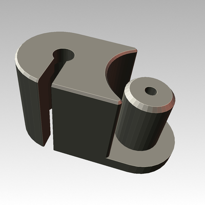

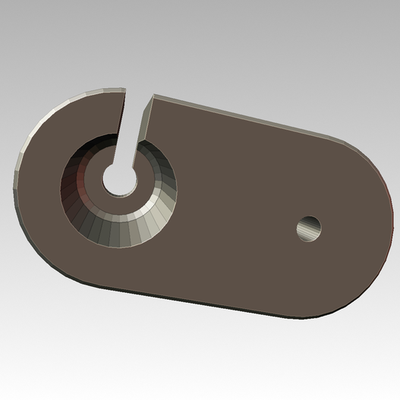

Da ich endlich wieder ein Bike haben will, habe ich gerade mal eine kleine Machbarkeitsstudie zu einer eigenen Lösung durchgeführt. Dazu habe ich ein Teil entworfen, um den Schaltzugauslass minimal-invasiv an die erforderliche Position zu verschieben. Das Ganze sah nach ein bisschen Rapid-Prototyping auch halbwegs brauchbar aus: der Schaltzug war in der Führung genau, wo er sein sollte. Ich bin mir nur noch nicht sicher, welches Material ich am besten für das finale Teil verwende(Kunstharz oder Alu). Außerdem habe ich noch bedenken, ob die Hülse für den ursprünglichen Schaltzugauslass mit dem durch das konstruierte Teil entstehenden Drehmoment klar kommt. Da ist ja immerhin ordentlich Spannung drauf und die neuen Umwerfer schlagen ja rum wie ein Hammer.

Ich würde Alu nehmen. Wenn unbedingt Kunstharz dann würde ich den Schlitz weglassen.
Laß das Teil in Richtung des Tretlagergehäuses einfach ein Stück länger. Dann stützt sich das Ganze selbstständig am Rahmen ab. Evtl. seitlich eine Kontur passend zum Tretlagergehäuse reinmachen. Dann sollte es recht gut anliegen.
Das mit der Einpassung bezüglich des Tretlagers ist nicht ganz trivial. Einfach die Grundplatte verlängern bringt nichts, weil deren Endpunkt in der Richtung schon an der dicksten Stelle des Tretlagers vorbei ist und dementsprechend keinen halt mehr finden würde. Folglich müsste ich da eine Freiformgeometrie dran bauen, was zwar von der Konstruktion für mich kein Problem ist, bei der Produktion aber unschöne Einschränkungen bezüglich 3D-Druck / Frästechnik mit sich bringt. Dazu kommt, dass die Ausrichtung der Schaltzugaufnahme ja parallel zum Sattelrohr ist und nicht parallel zu dem Kettenstreben.
