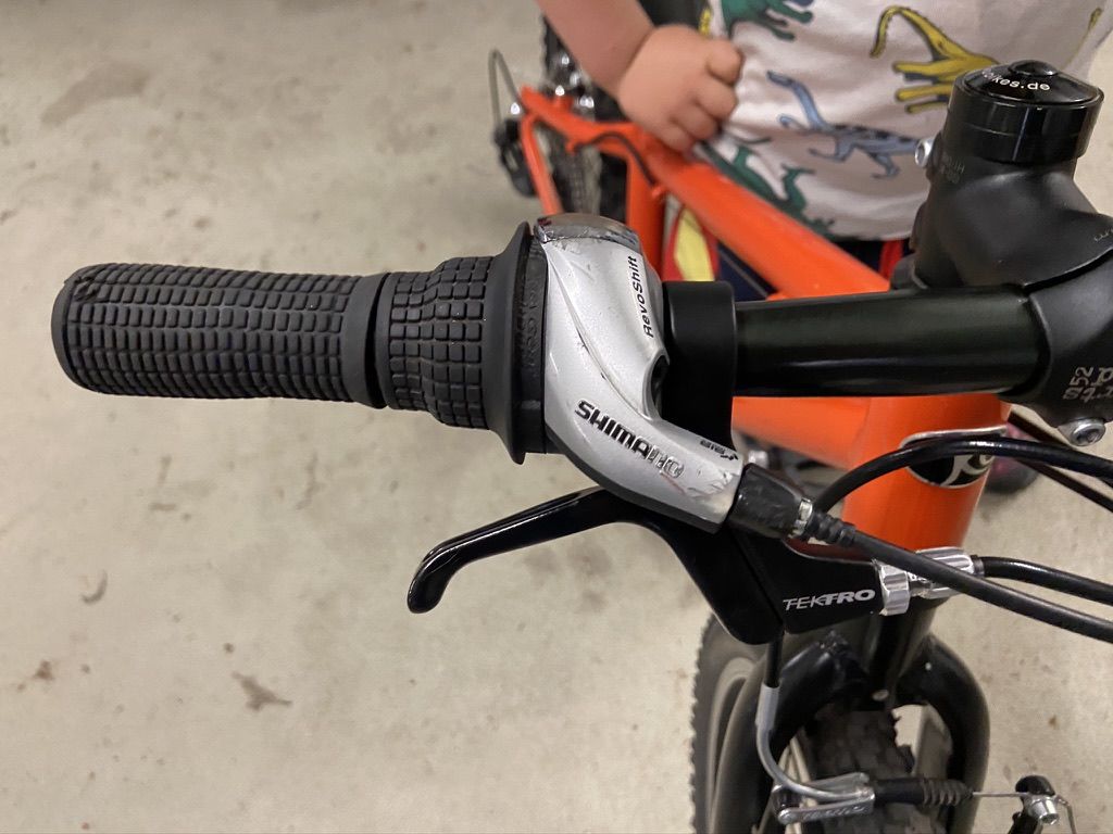

Liebes Forum,
mein Sohn ist 4,5 Jahre alt und hat gerade sein zweites Rad von uns bekommen, ein Kubikes 20S MTB. Er ist zwar noch einen Hauch zu klein dafür (105cm), konnte aber sofort super damit fahren. Mit einer Ausnahme: Das Cockpit. Er hat recht kleine Hände und kam weder mit den verbauten Brems- noch mit dem RevoShift-Schalthebel gut zurecht. Ich habe gerade die Bremshebel getauscht gegen Tektro 510, die perfekt passen. Jetzt braucht es aber auch noch einen anderen Schalthebel, der RevoShift ist VIEL zu dick und total im Weg der Bremse, außerdem schafft er es zwar aufs kleinere Ritzel zu schalten, aber nicht in die leichteren Gänge... Was fällt euch denn für eine Alternative ein für die 8-fach Microshift-Schaltung am Kubikes? Gibt es GripShift-Hebel, die nicht so fett werden zum Schalthebel hin und leichter schalten?
Danke für eure Tipps!
Danke für eure Vorschläge. Ja über Trigger habe ich auch schon nachgedacht, aber ob die wirklich leichter zu drücken sind? Gibt es da irgendwas spezielles für Kids in 8-fach?

Leichter sind Trigger eher nicht gerade das schlagen in leichtere Gänge braucht auch da Kraft! Auf dem 20" haben wir auch ne SRAM Gripshift aber 10fach... Damit geht das Recht gut.

Trigger sind definitiv leichter als Drehhebel, aber von der kognitiven Seite für die Kids natürlich schwerer zu bedienen. Wir haben xx1 Drehgriffe am kubikes und die funktionieren trotz winziger Hände ohne Probleme.

Egal welcher Drehgriffschalthebel, mit den Hebeln wird das nichts...
Also mit anderen Bremshebel würde ich folgendes zu Drehgriffschalthebel sagen:
Sachs Wavey gibts noch Shimano (Microshift) kompatibel in 8fach die gehen OK, klassische 8fach Gripshift STR600/800 gehen ohne Modifikation viel zu schwer für Kids, MRX keine Ahnung wahrscheinlich auch nicht viel besser, Sram x0/x9 Drehgriffe sind top aber nur 9 bzw. 10fach und halt nur mit Sram Schaltwerk.
Als sehr einfach zu bedienende Trigger fallen mir nur mal die alten Deore 510Shifter ein, allerdings auch schon 9fach, da hatte ich mal welche auch an einen Kinderrad die gingen wirklich butterweich.
Oder wie empfohlen neuere Sram x0 usw., wie oben schon erwähnt, nur Sram kompatibel und halt >=9fach.
Einfache 8fach Schalthebel die zu den Bremshebeln passen und kinderleicht zu bedienen sind kenne ich nicht :ka:
Der empfohlene Microshift Daumie ist Schmarrn, da das spezielle Modell für Alfine-Nabe ist. Gibt es, schwierig zu bekommen, auch für 8fach normal Shimano kompatibel, geht dann knackig präzise (habe die selber an einem Bike) aber ergonomisch nix für Kids mit kleinen Händen.

Ja, da hast du wohl recht.. War allerdings auch mit den zuvor verbauten Promax-Hebeln schon so, die haben auch kaum darüber rausgeschaut..

Hi, ich hatte mal einen Deore SL-M510 9fach an einem Kinderrad, der war sehr leicht zu drücken.
Sowas wie hier
https://www.ebay.de/itm/254643709716Aber wenn ich ansehe wie weit die beiden Hebel auseinander sind, bei dem von Dir rausgesuchten ja fast noch mehr, frage ich mich gleich wieder ob das für Deinen Großen mit den kleinen Händen passen wird? Vielleicht eher nicht?
Du kannst ja mal probieren, aber eventuell suchst Du Dir lieber nen Laden wo Du zurücksenden oder geben kannst?
Edit: die LX 8-fach kenne ich noch von früher, nix was ich empfehlen würde, auch nicht in Punkto Haltbarkeit (dann lieber noch die 8fach STX oder XT aus dieser Zeit)
