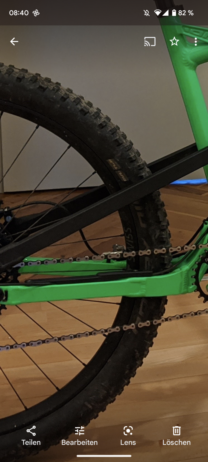

Passt fast so als ob er fürs Saturn gemacht wäre. Allerdings bin ich gespannt wie lange der Klebestreifen hält, und bei einer mechanischen Schaltung würde der auch nicht funktionieren weil die Auflagefläche relativ schmal ist bzw. nur die Oberseite der Kettenstrebe abdeckt
Das ist meine lösung am g1, es herrscht ruhe, es ist alles abgedeckt, optisch kann mann diskutieren, mal schauen wie lang es hält, VHS hab ich schon zuhause für den nächsten versuch :)

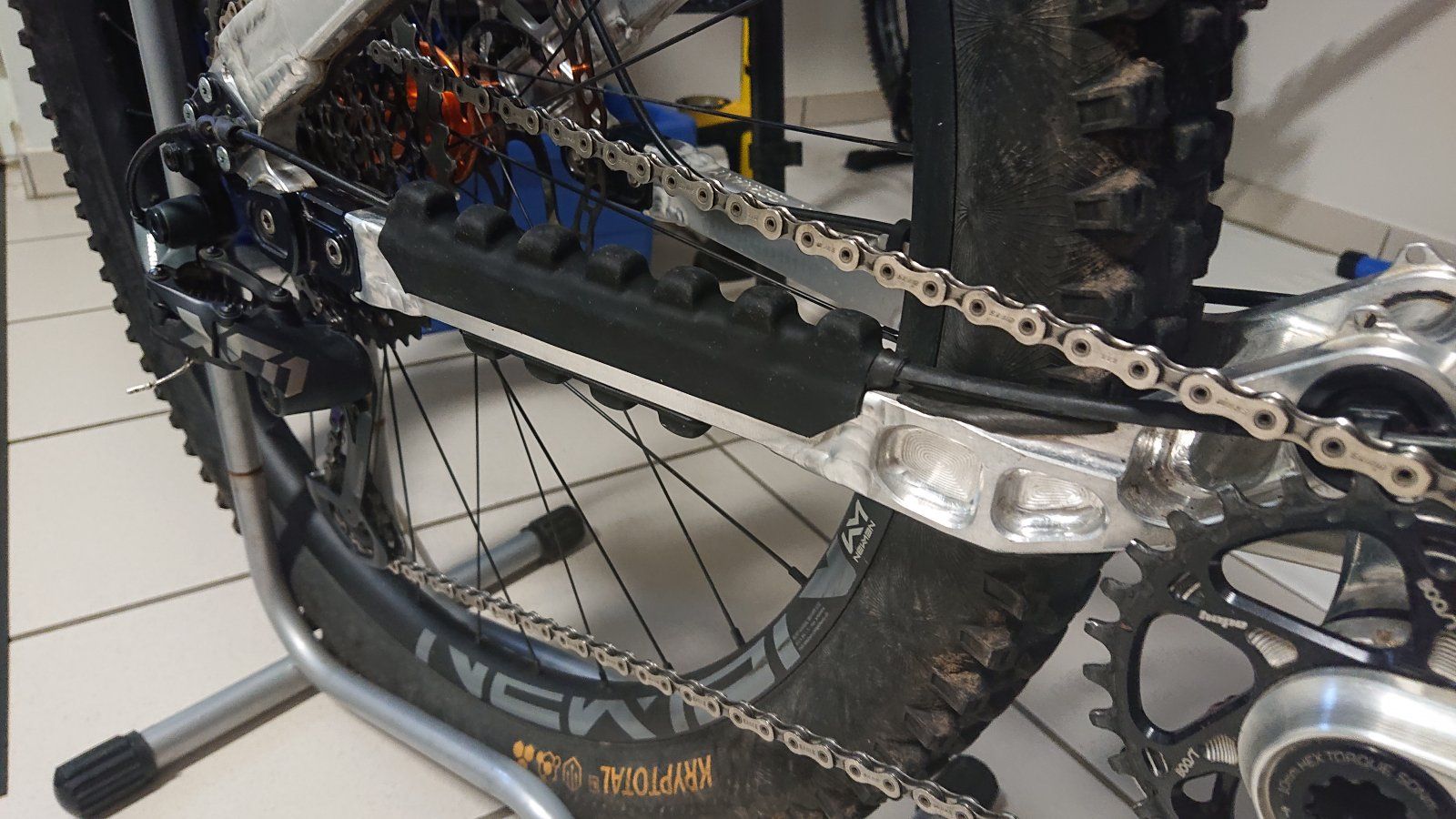

Das von Raaw ist nicht übel jedoch der Klebestreifen ist so lala

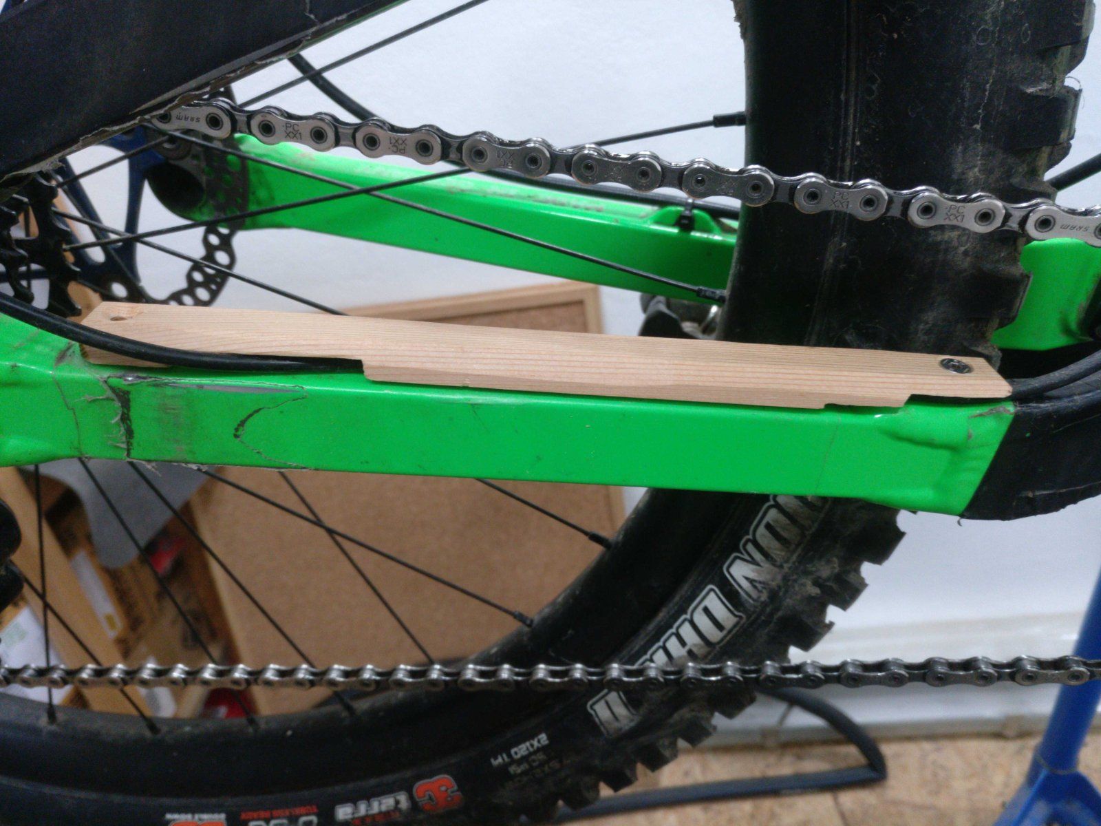

Bastelstunde. Natürlich ist das noch nicht die fertige Version, aber die Richtung ist klar. Die Idee ist sowas dann aus Kunststoff zu fertigen und falls das dann zu laut ist, kann man dort einen schönen Streifen aus Gummi wie den von RAAW drauf keben.
Bastelstunde. Natürlich ist das noch nicht die fertige Version, aber die Richtung ist klar. Die Idee ist sowas dann aus Kunststoff zu fertigen und falls das dann zu laut ist, kann man dort einen schönen Streifen aus Gummi wie den von RAAW drauf keben. Anhang anzeigen 1746444
Falls vorhanden, nimm eiche oder Douglasie, hält am längsten :)
Also ich bin deutlich unter 16 kg. :D
Holz wird seit über hundert Jahren für Gleitschienen von Kettenantrieben genutzt.
Aber wie geschrieben, wenn, dann muss das aus Kunststoff gemacht werden. Ich denke da an PVC mit einer aufgeklebten Gummischicht oder ich probiere es mal mit EPDM 60. Angeblich lässt sich auch Microlen 30 gut fräsen; was ich aber nicht glaube.

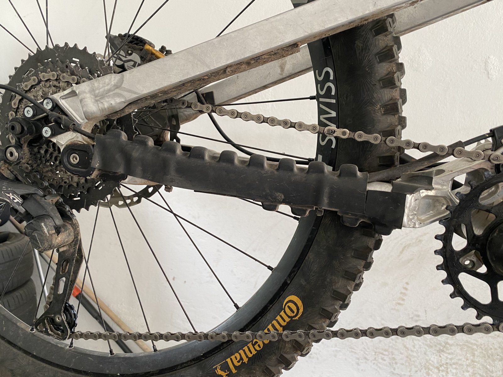

Das ist doch ziemlich genau der Strebenschutz von meinem Ion * 16 Geometron, den du da nachgebaut hast?
Frag bei Nicolai, die verkaufen dir das vermutlich immernoch :D
Nein. Meiner hat keine Stufe und ist breiter und soll in der Endversion auch so weich sein, dass es kein hörbares Kettenschlagen gibt.
