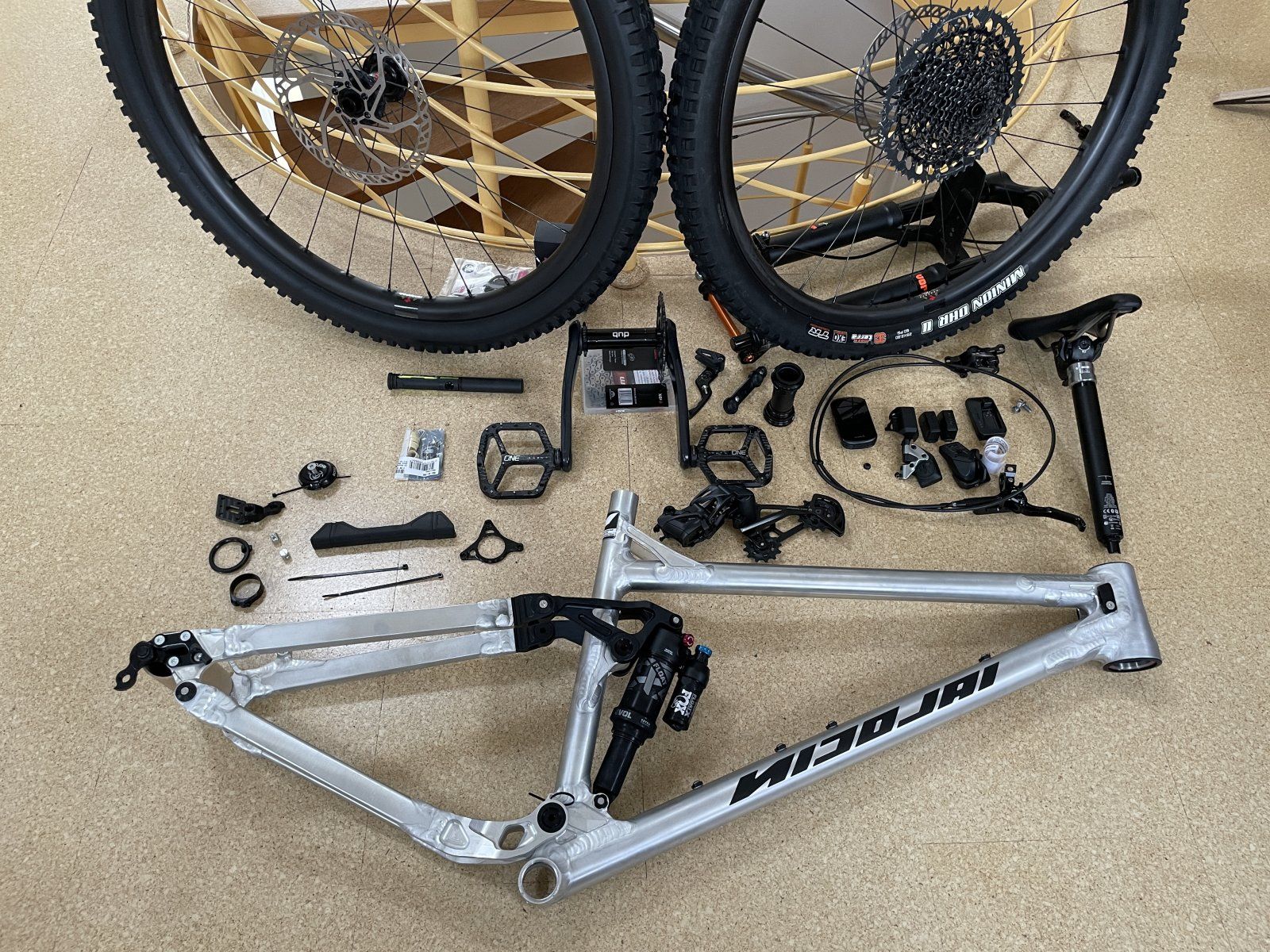

Meine Aufbaustufe sieht i.ü. aktuell so aus:
Ich hoffe, die noch fehlenden Teile kommen heute, so dass ich am WE fertig mit dem Aufbauen werde.
Ich habe nun beides ausprobiert, mit und ohne Schutzfolie am Unterrohr, und mich auch dafür entschieden die Folie wegzulassen.

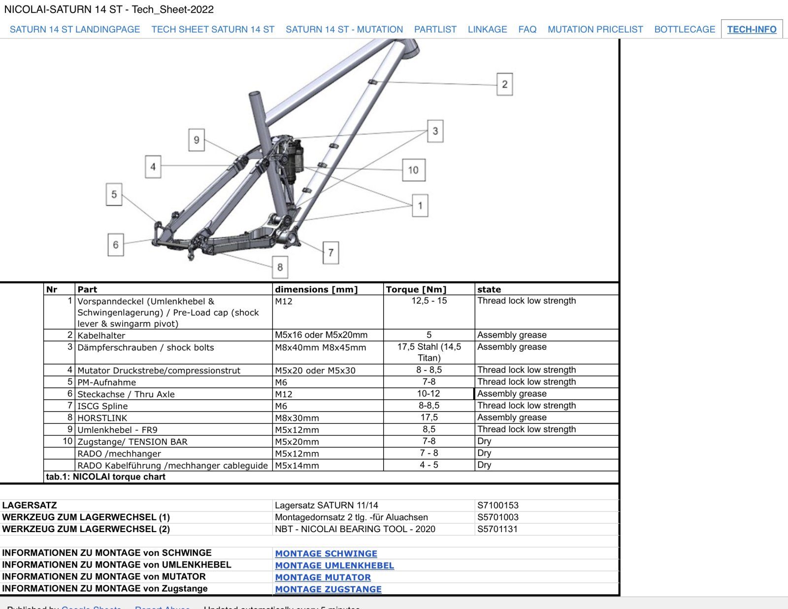

Weiß jemand auf die Schnelle, ob die Zugstange mit 4,5 Nm (Angabe in dem link Montage-Zugstange) oder mit 7-8 Nm (Angabe unter Tech-Info im Techsheet) angezogen werden soll? Ich habe erstmal 4,5 Nm angewendet.

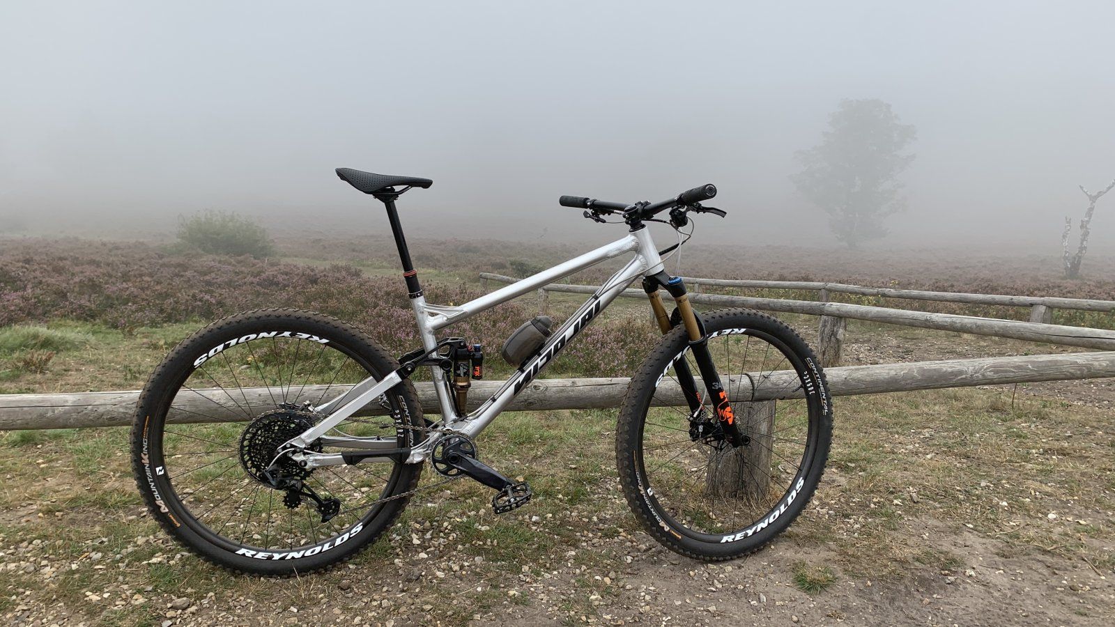

Ein Jahr nach der ersten Idee zu dem Aufbau eines neuen Trailbikes ist mein Saturn 14 nun fertig.
Die ersten kurzen Einbrems- und Einstellfahrten haben mich schon begeistert.
Die Wahl der Rahmengröße L war in Verbindung mit dem kurzen 30mm Vorbau auch die richtige Entscheidung. Passt!
Wie groß bist du ? Ich fahr mit 1,78 auch ein L mit 35mm Vorbau und passt bei mir auch sehr gut
Ich bin 1,80 m groß bei 86 cm SL und schwankte zwischen Größe M und L. Bei einer Probefahrt eines GAM in L und Saturn 14 in M, jeweils mit 35 mm Vorbau, hatte ich schon das Gefühl L würde mir besser passen obwohl nominell M die ”richtige” Rahmengröße wäre.
Jedenfalls bin ich froh, die Rahmengröße L gewählt zu haben, wie ich heute bei der dritten Ausfahrt festgestellt habe. Ich fühle mich direkt pudelwohl auf dem Bike und voll “integriert” ins Bike.

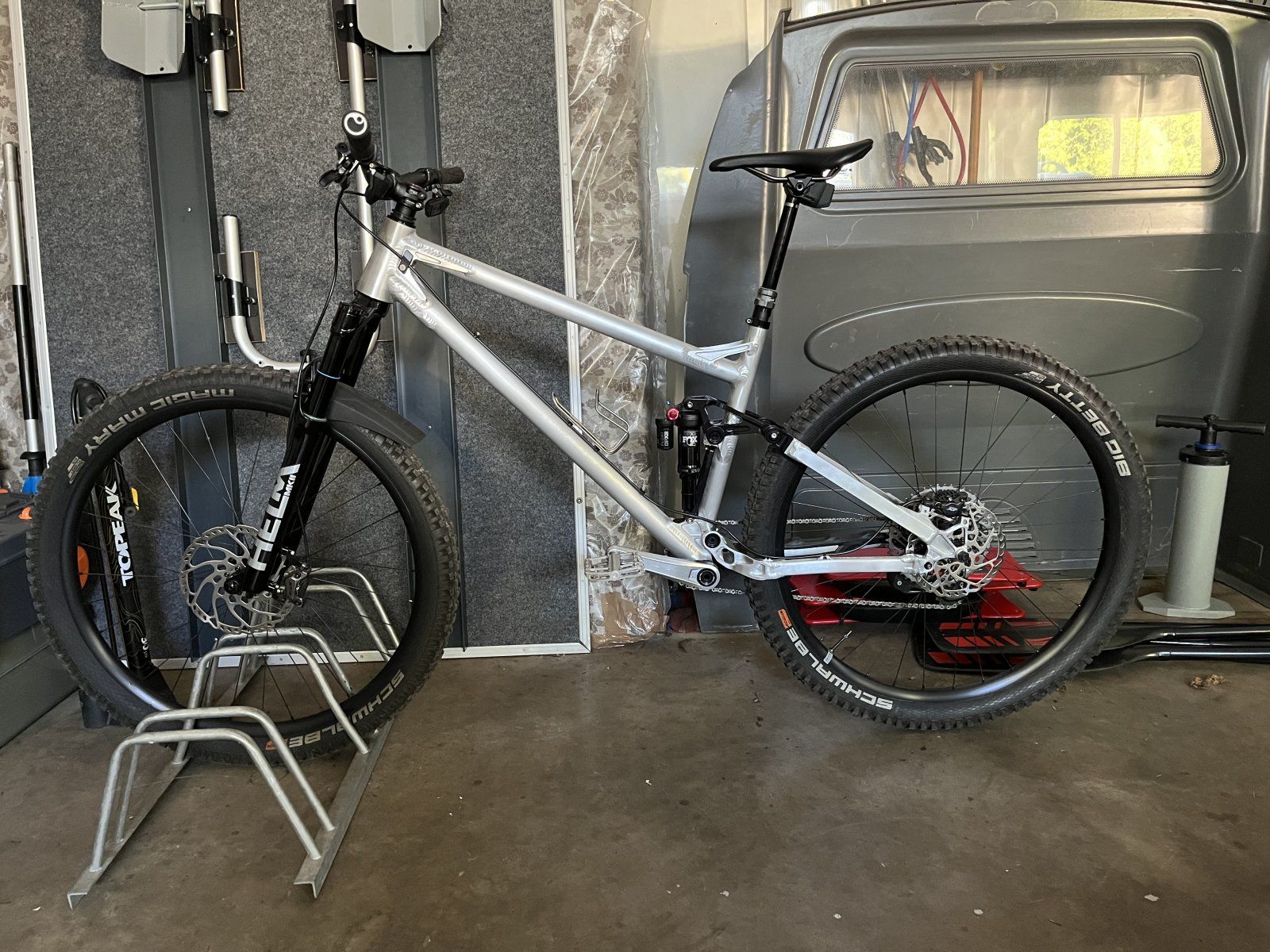

So, jetzt geht es mal an die Details. Ich habe mir ja zum Saturn ein Argon GAM geholt und finde 29” inzwischen mega cool. Das Saturn ist aber noch 27.5. Wer hat Erfahrungen mit 29” im Hinterbau aber mit langem Hub. Ich hâtte schon Bock auf die 138mm weiterhin und würde mir die Kohle für nen neuen Dämpfer gerne sparen…Bin für Tips dankbar. Mutatoren, Reifenbreite etc.
Wenn du keine 2.5er Walzen fährst passt es grad so. Ansonsten hinten 6,5er Mutatoren rein.
