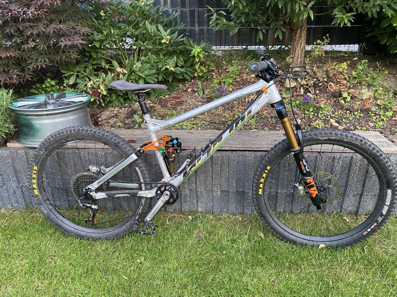

Unterschreibe ich alles genauso. Das Saturn 14ST ist mit Abstand mein Lieblings-Bike. Es klettert extrem gut und macht bergab einfach sooo unglaublich viel Spaß. Seit heute nochmal ne Nummer besser: Gabel und Dämpfer waren bei Gino:
  • Den DPX 2 fahre ich ohne Spacer und jetzt mit Öhlins Öl. Serie war schon gut ist jetzt aber noch etwas lebendiger
  • Die Fox 36 Grip2 hat mehr Modifikationen erhalten. Racing Bro Dichtungen, dünneres Öl und eine Vorsprung Luftkappe zur Vergrößerung der Negativ-Luffkammer. Geht sau gut und ist jetzt ein echtes Bügelbrett aber trotzdem stabil im mittleren Federweg. Fahre sie mit 25% SAG
Der größte Wurf von Nicolai seit Langem.
