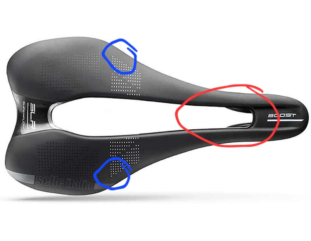

Moin Leute,
ich möchte endlich mal einen geeigneten Sattel für mich finden.
Ich fahre seit einer gefühlten Ewigkeit Sättel mit Entlastungskanal da ich immer Probleme im Dammbereich habe.
Nach etlichen wechseln (SQ-Lab, Ergon, OEM) bin ich mittlerweile beim SelleItalia SLR Boost TM Superflow gelandet der bisher am besten funktioniert aber noch immer nicht DIE Erlösung bringt. Das Problem ist eigentlich bisher immer ähnlich:
Ich sitze mit den Sitzknochen nie richtig auf den Sätteln. Ich muss diese komplett nach vorne schieben um überhaupt einigermaßen die Sitzknochen zu belasten (dadurch nervt die Nase weil die Hosen öfter hängen bleiben -.-). Dann kommt noch die Krümmung der Sättel ins Spiel auf denen die Knochen gefühlt nur innenliegen belastet werden. Sattelbreiten habe ich schon probiert von 140-160mm. Immer das selbe Phänomen.
Einstellungen des Sattels habe ich natürlich auch allesmögliche variiert:
Aktuelle Stellung mit leicht nach unten gekippt er Nase -> nach ca. 45min. Dammprobleme und die Hüfte rollt stetig leicht nach vorne. Nach 2h bin ich meist ausgereizt...
Nase weiter Nacht unten -> Dann wenn es sich für meinen Damm gut anfühlt rutsche ich viel zu stark nach vorne, ergo brutal Gewicht auf den Händen. Geht nicht.
Nase weiter nach oben -> wenn die Sitzknochen stärker belastet werden drückt es wieder zu stark in den Damm.
Sattelhöhe: Die steht momentan eigentlich optimal. Höher oder tiefer bringt mir nur Probleme beim Treten.
Daher habe ich überlegt ob ein eher flacher Sattel mit breitem Heck und ohne krümmung nach außen evtl. die bessere Wahl wäre?
Zudem müsste der Sattel recht kurz sein.
Dachte da an die Fitzik Aidon oder Argo Modelle.?!
Hat jemand Tipps o.ä. Erfahrungen gemacht und eine Lösung gefunden.
PS: im Bild meine gefühlte Position der Sitzknochen (blau) und Druckstellen (rot).

Ich frage mich gerade angesichts der angezeigten Druckstellen, ob du möglichweise aus irgendeinem Grund zu weit vorne sitzt !?
Verwendest du eine Sattelstütze mit Rück-Versatz, oder ist der Sattel einfach nur zu weit nach hinten geschoben?
Würdest du weiter hinten auf dem Sattel sitzen, dann müsstest du möglicherweise auch einen von der Breite her angepassten Sattel anvisieren.
Die Stütze hat keinen Versatz. Das Problem ist, dass ich wie gesagt aufgrund des hochgezogenen Hecks immer nach vorne Kippe/Rutsche und sich mein Sitz dort einpendelt. Auserdem ist mir der selle Italia auch noch deutlich zu klein. Meine Knochen liegen dort kaum auf dem Sattel auf.
Der Sattel ist dabei auch schon max. nach vorne geschoben.

Jap. Hab an Einstellungen eigentlich schon alles getestet und auch in Extremstellungen (man weis ja nie 😄). Die Sattelhöhe ist fürs treten momentan auch gefühlt optimal.
Räder sind Orbeo Oiz und BMC Twostroke. Beides in L. Körpergröße 182cm. Schrittlänge weis ich gerade nicht auswendig.
So, kleines Update.
Der SQ lab nimmt den kompletten druck aus dem Damm Bereich. Dafür landet alles auf den Sitzknochen, was auch nicht sehr angenehm ist 😅. Seltsamerweise rutsche ich aber mit der Zeit auch hier immer wieder nach vorne, was ziemlich nervt.
Bisher habe ich alle Sättel auf dem Twostroke während dem Zwiften getestet.
Heute war ich dann mit dem Oiz+Fizik draußen unterwegs und der Fizik kommt mir garnicht mehr so unbequem vor. War wigentlich ganz ok die 1.5h.
Mich beschleicht das Gefühl, dass mir das Twostroke etwas zu Racy ist bzw. mir die Geo nicht so richtig passt....
Nun denn....was lange währt wird endlich gut.
Nachdem mir vor 1 o. 2 Jahren ein Ergon SM nicht recht passen wollte, habe ich es nun doch mal mit dem Ergon SMC probiert und siehe da: das Teil fühlt sich super an! In M/L mit 163mm auch breit genug für meinen Sitzknochenabstand (der SM hatte nur 156mm und war mir evtl. etwas zu klein).
Ich warte mal nich einige längere Fahrten ab aber ich bin sehr zuversichtlich 😉
