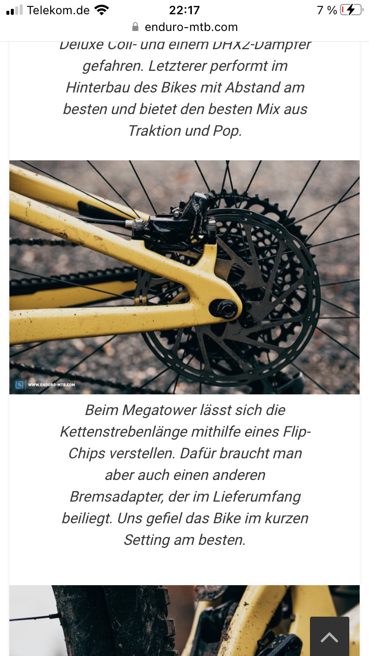

Schnell den Dämpfer eingebaut, Grundeinstellung durchgeführt und ab in den Trail... nach mehreren Ausfahrten habe ich mich dann noch entschlossen auf die 10mm längere Strebe zu gehen.
