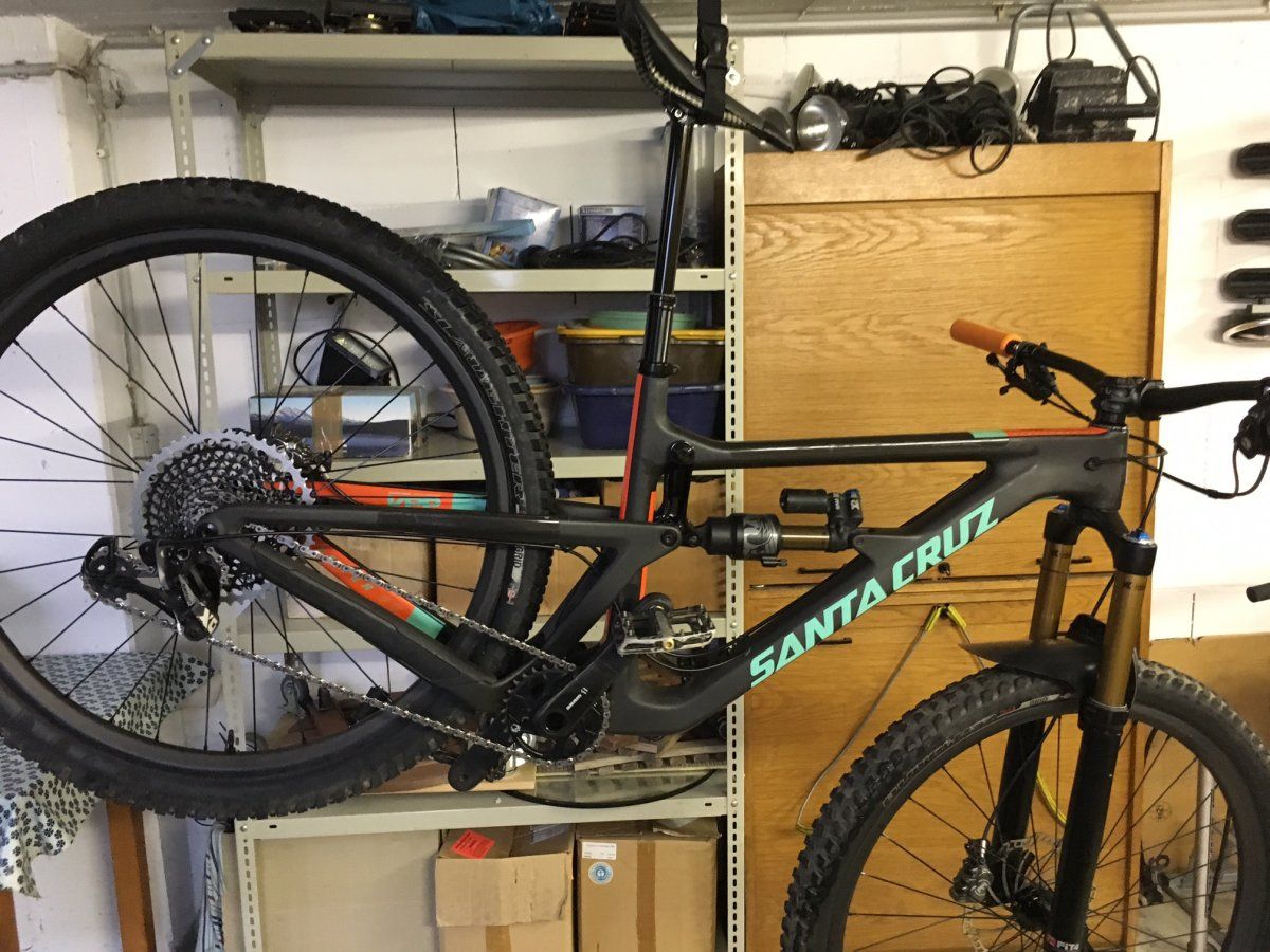

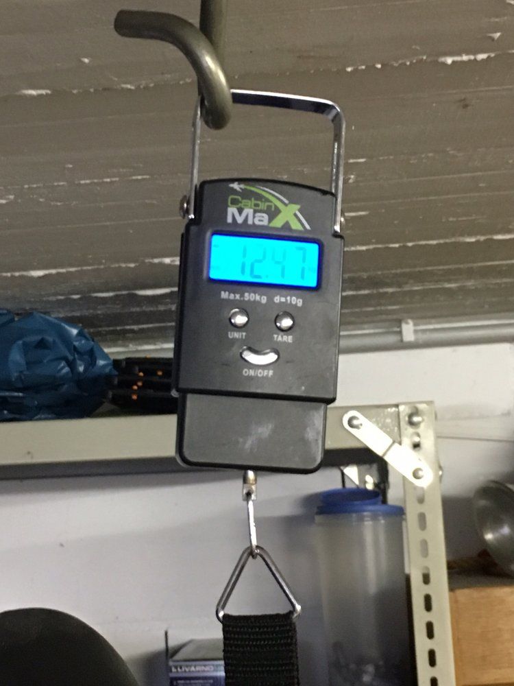

Hier mein Hightower an der Waage 12,5 kg mit Pedalen und Reifen (je 1000g)
Rahmen: Santa Cruz Hightower M
Gabel: Fox 34 float boost FIT4 150mm
Dämpfer: Fox Float X2 200x53
Bremsen: Magura MT 7
Bremsscheiben: Magura storm SL 203mm + 180mm
Vorbau: Syntace 30mm
Lenker: ENVE DH Carbon
Griffe: ESI
Sattelstütze: Bikeyoke revive 185mm
Sattel: Tune speedneedle
Schaltgruppe: SRAM X01 Eagle
Kurbel: Sram X01 Eagle
Pedale: Sixpack ICON – MG – Ti-Achse
Laufräder: Tune, Light Bicycle carbon rims 30mm innen, sapim CX ray
Reifen VR: Specialized Butcher GRID 29x2,3
Reifen HR: Specialized Staughter GRID 29x2,3
