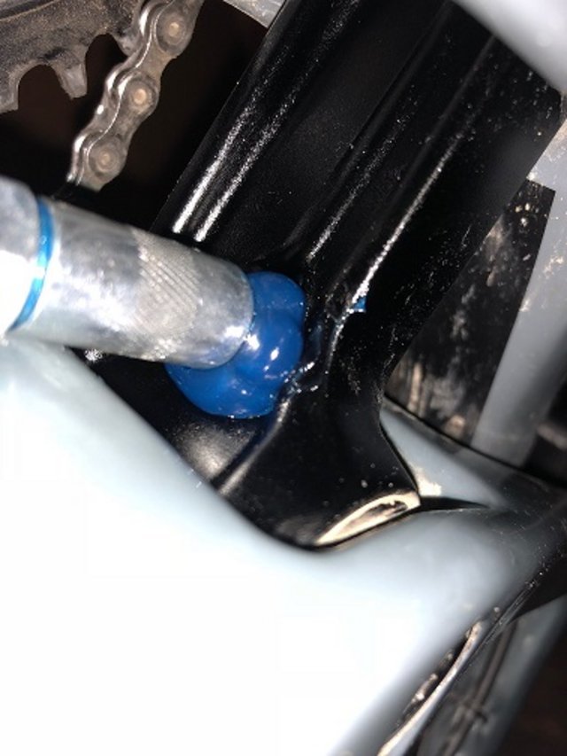

Danke für das Filmchen, kenn ich zwar bereits, und versuche es auch genau so zu machen.
Der Unterschied ist nur, dass es bei mir das Fett zwischen Presse und Nippel rausdrückt.
Dachte erst vieleicht mit dem anziehen des Adappters nach dem aufstecken, drückt es das Kügelchen im Nippel rein so dass das Fett rein kann.
Dies scheint aber nicht der Sinn des Adapters auf und zuschrauben zu sein, sondern nur damit die Presse wieder besser weg geht.
Habe mal das Kügelchen im Nippel mit einem kleinen Inbus reingedrückt, bewegenlassen tut es sich.
Am besten ich bestell mal eine neue Presse ev. gleich noch ein neuer Schmiernippel dazu
Cheers
ron

Leider auch mit der BDS3141 quillt es seitlich raus:
Jemand noch eine Idee?
Cheers
ron
Schraub halt mal ne nipple aus dem link raus. Vielleicht hängt ja die Kugel fest oder so.
Das fett wird sich halt den leichtesten weg suchen
Das Kügelchen lässt sich mit einem Stift reindrücken, kommt dann auch ein bischen Fett raus
Den Nippel würde ich nur rauskriegen wenn ich den ganzen Link demontieren würde, sonst kann ich den Steckschlüssel mit Verlängerung nicht gerade genung aufsetzen. Mal schauen vieleicht bau ich den bei Gelegenheit mal aus.
Könnte es auch ausreichend Fett drin haben, ohne dass es irgendwo anders rausquillt?
Cheers
ron
Komisch. Bei mir kam garnix raus am Nippel sondern an den Lagern. Vielleicht ist das von dir verwendete Fett so dick, dass es nicht an den Lagern vorbeikommt und am Nippel rausquillt. Vielleicht ist der Anschluss auch einfach nicht geeignet. Ich habe bei meinem von Amazon auch so etwas gelesen, was bei mir aber nicht passierte.
Vielleicht sind die Streuungen bei diesem Billigteil sehr groß und du hast Pech gehabt.
Passiert mit beiden Fettpressen genau gleich also der Originalen von SC und der Anderen.
Das Fett ist das welches bei der SC Presse mitbei war, scheint mir schon sehr flüssig.
Werde den Link mal ausbauen und es so versuchen, und allenfalls einen neuen Nippel einbauen.
Sonst bring ich es mal einem SC Händler vorbei, wobei ich mir nicht vorstellen kann, dass es bei dem dann klappen soll :-)
Cheers
ron
