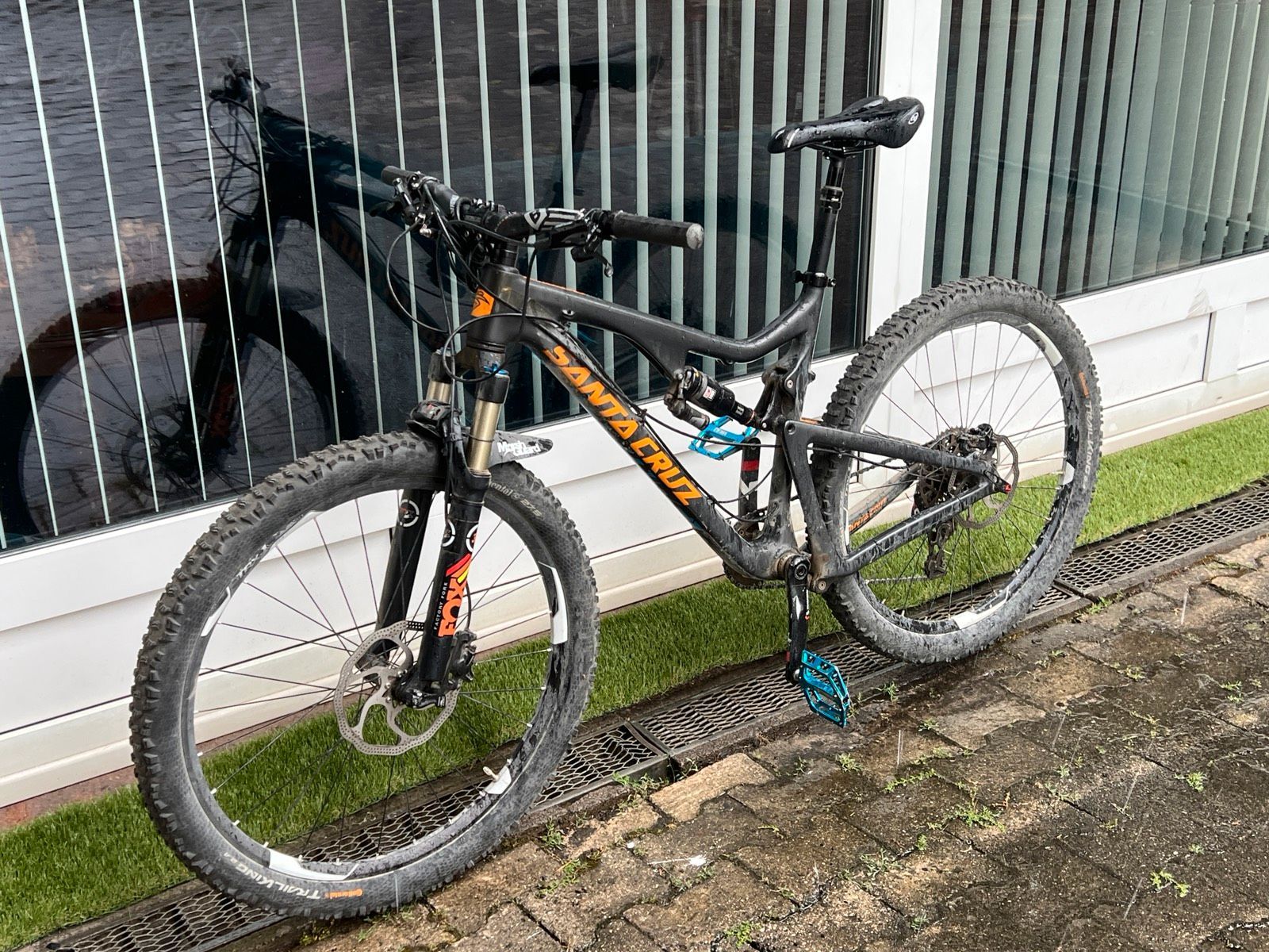

Servus Leute,
ich würde mein Bronson C mehr Waldweg-tauglich machen, da ich nicht mehr bergab fahre. Die Idee wäre vorne ein Umwerfer auf 2x11, ist das möglich? Dann ein anderer Dämpfer anstatt des Monarch. Die Talas vorne kann bleiben. Andere Reifen (Maxxis Ikon 27.5x2.20)
Hier der aktuelle Zustand
Kurbel müsste dann ja neu und ein Umwerfer hin. Kann meine 1x11 Kassette und die Kette bleiben?
Danke und viele Grüße
Fabu
Gab es das Bike damals mit Umwerfer? Du brauchst eine Halterung am Rahmen für den Umwerfer. Es gibt zwar auch welche mit Schelle, aber das Sattelrohr sieht im unteren Bereich ziemlich unrund aus.

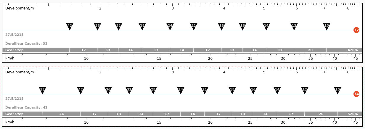

Watt bedeutet das nu? :) Vom Verständnis her sollte dann eine 10-52 Kassette gehen und vorne eine etwas grösseres Kettenblatt also 34T? . Dann hab ich mehr Drehzahl aufm Diff? :D
Passen die Sachen die "on any Sunday" vorgeschlagen hat? -> #7
Du kannst dir das auch hier ausrechnen und mit deiner aktuellen Übersetzung vergleichen:
https://www.ritzelrechner.de/?GR=DE...=10,12,14,16,18,21,24,28,32,36,42,52&UF2=2215
