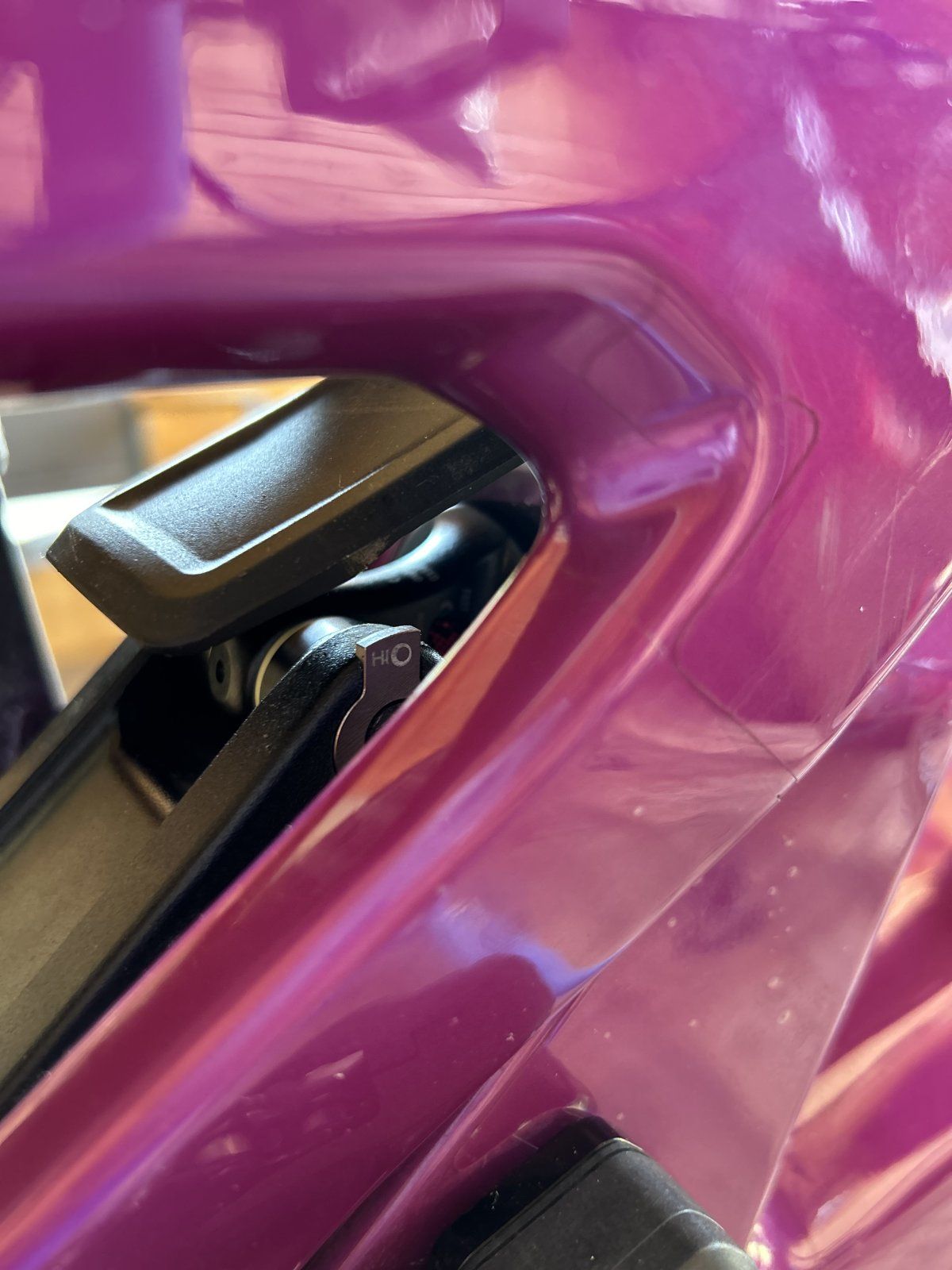

Kurze Verständnisfrage zum FlipChip auf der Antriebsseite; so wie auf dem Bild zu sehen bin ich auch dort in "Low" (rechte Bildseite zeigt in Richtung VR)?
Deine Aufnahme kann ich nicht deuten obwohl ich am Rad stehe :).
Aber ja, wenn das Lo oben steht, sitzt der Chip in der Low Position dort.

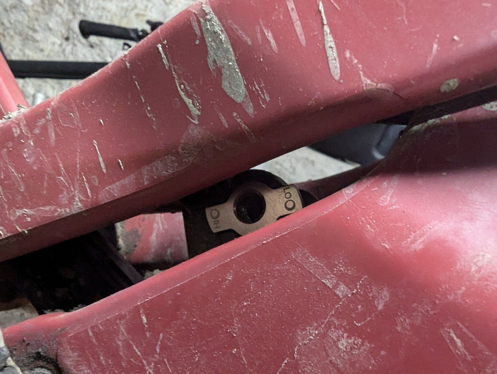

hier erkennt man besser, hab mein HSL gestern auf Hi gestellt:
Wir sind hier zwar im 5010 Thread, aber gebe gern Bescheid/kleinen Vergleich beim HSL zu High/Low ;)
:) schon klar. Ich konnte den Chip am 5010 (steht hier in blau) auch nicht gescheit einsehen/knipsen. Daher das HSL fotografiert da man dort den Chip schön erkennt (und wegen der Maßnahme gestern schön sauber is) ;)
Alles gut, mich würde ja nur dein persönlicher Vergleich beim HSL zwischen High und Low interessieren ;)
Oben Unten
