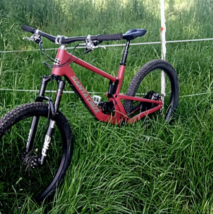

Ich habe mein 5010 endlich wieder mal abgelichtet.
Über den Bikemarkt (vielen Dank an @Hermstyler für den reibungslosen Ablauf :) ) bin ich an einen Cascade Link gekommen. Den Link wollte ich die ganze Zeit schon ausprobieren.
Die vom Link generierten 140mm (Link auf LT gestellt) merkt man schon. Das Heck war mit dem Standard Link und Coil Dämpfer auch schon extrem ruhig und hat gut funktioniert. Ich habe aber hin und wieder gemerkt das die 130mm (Coil) eine "spürbare Wand" aufgebaut haben was dafür gesorgt hat, dass das Heck ab und zu "die Front überholt" hat. Anders formuliert: der Schwerpunkt ist nach vorne gewandert trotz penibel eingestellten SAG von knapp 30%. Zugstufe wurde nicht verändert.
Mit den 140mm fühlt sich das Fahrwerk besser / satter an. Auch der Schwerpunkt ist beim Einfedern gefühlt wieder in die Mitte gewandert.
Es gibt wahrscheinlich bessere Coil Dämpfer als den Rock Shox SuperDeluxe Ultimate. Der Dämpfer macht aber das was er soll und lässt das Heck angenehm ruhig wirken. Für mich reicht das vollkommen.
Auch wenn ein Fox DHX2 oder EXT Dämpfer eine paar Prozente mehr an Performance rausholen würden.
Ich bin mit dem aktuellen Aufbau wunschlos glücklich :love:
