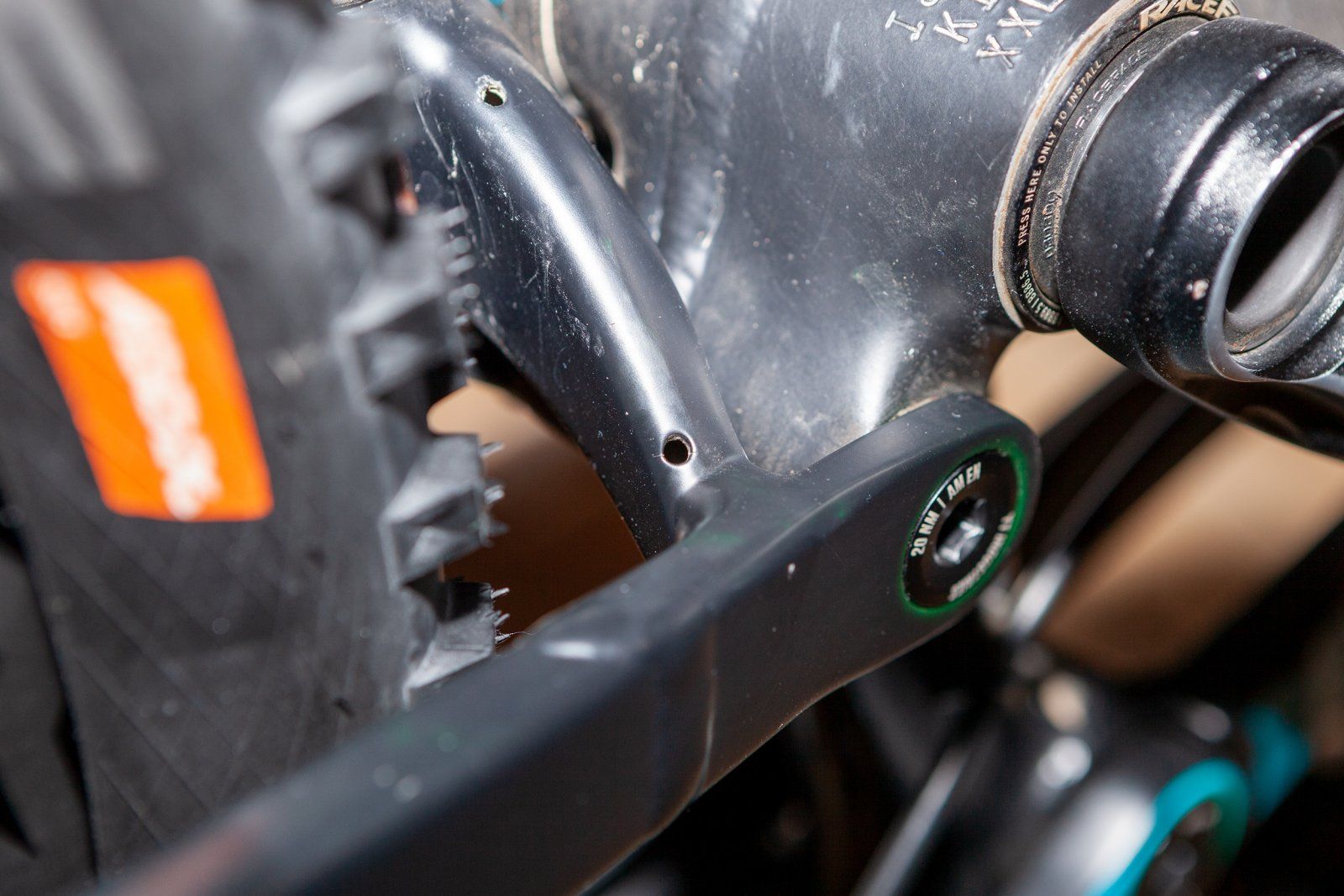

  • Alle Schäden an der Kettenstreben-Querverbindung, im Bereich der Bohrlöcher.

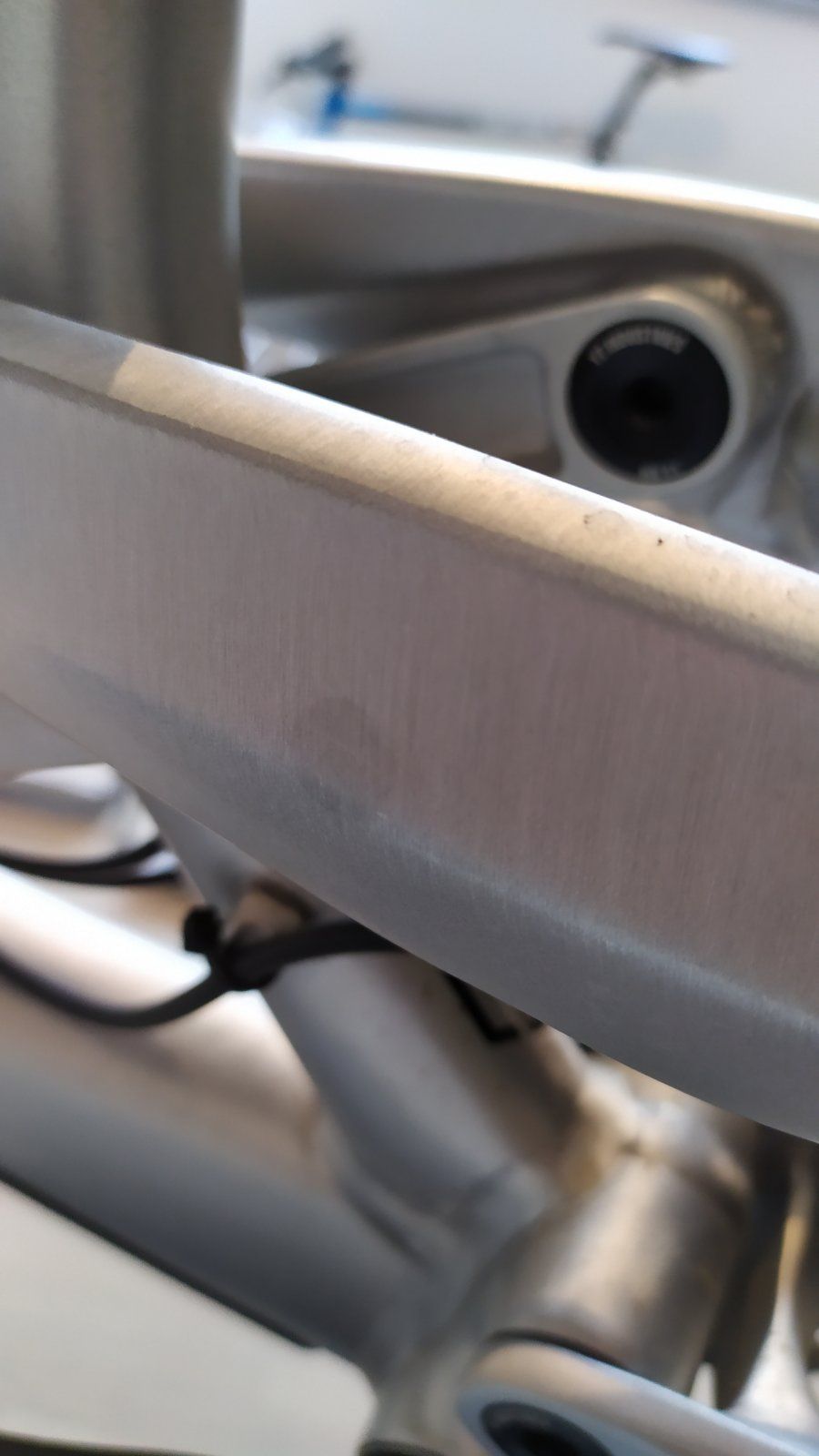

  • Alle Schäden, die den kreisrunden Lackschaden an der Sitzstrebe, gegenüber des Lagers, betreffen.

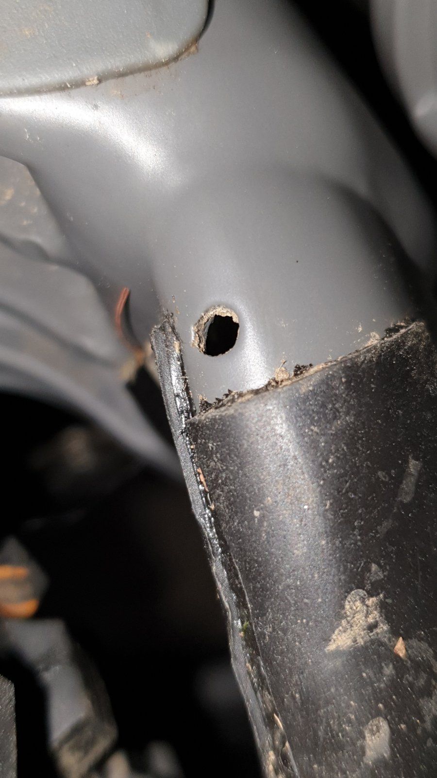

Die Risse fangen sehr klein an, in der Regel zuerst am Loch der Querstrebe auf der Antriebsseite.
Für die kleinen Risse benötigt man sehr sehr gutes Licht.
Smartphone LED reicht jedoch schon aus. 💡

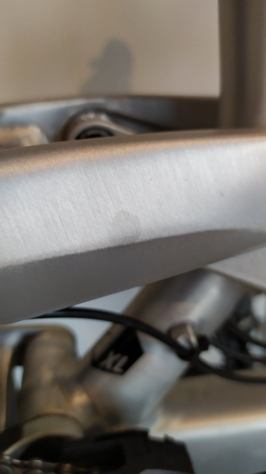

Der kreisrunde Lackschaden an der Sitzstrebe war bei mir schon Anfang 2019.
(Also eine Saison und 28.000 Tiefenmeter)
Zumindest 2019 hat sich das optisch nicht wesentlich verschlimmert.

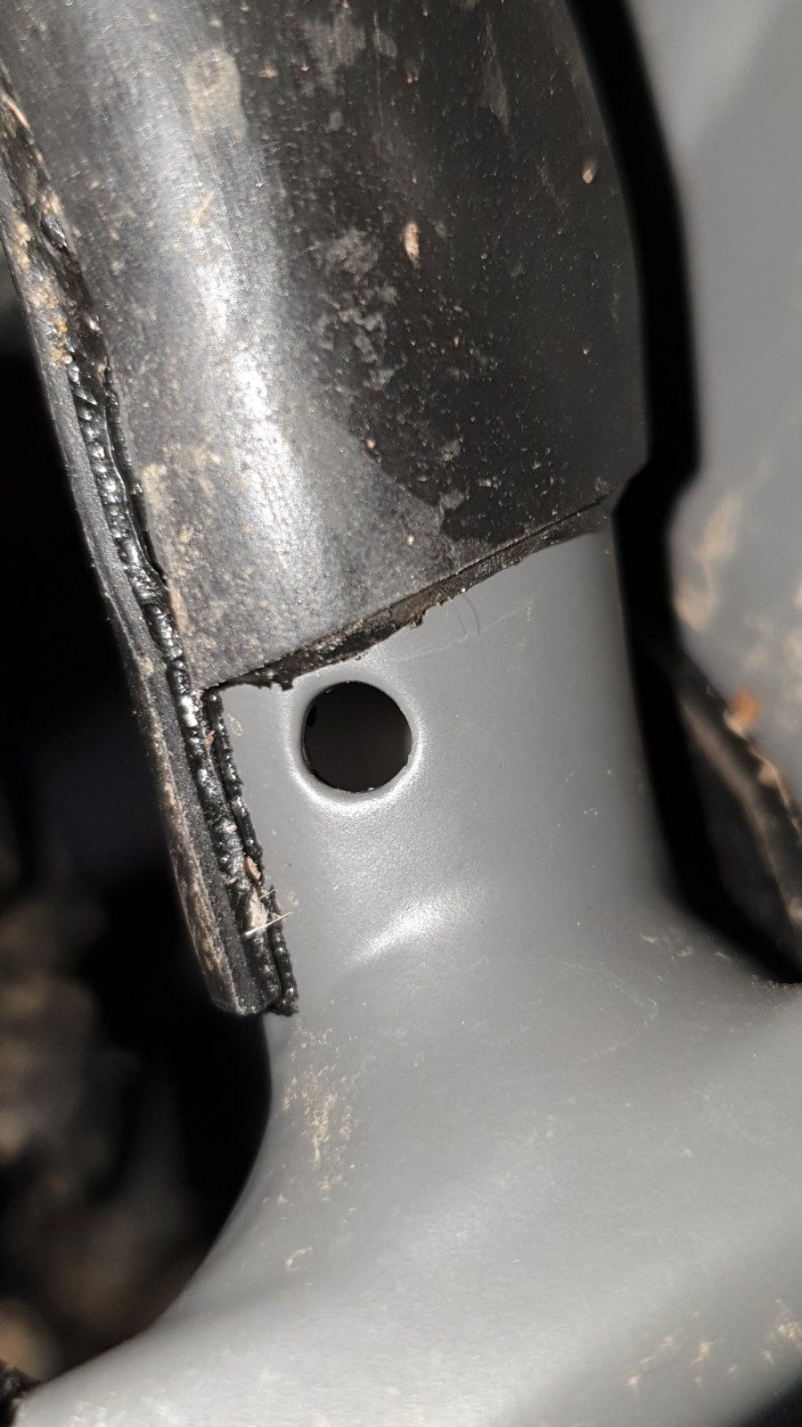

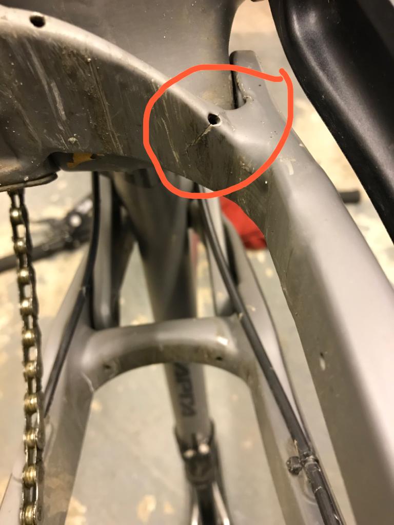

Die Risse sind hier leider kaum zu erkennen, daher habe ich sie beim letzten Mal auch übersehen.
Die Rissgröße selbst stört mich aktuell nicht sonderlich.
Wenn es aber weiter einreißt und bricht, wie bei einigen anderen Fällen im Capra-Thread, wäre das schon sehr uncool. 😠
(Und ja, das Rad ist radioaktiv verseucht. ☢️😄 Shimano Lagerfett + Blitz. Bei normalem Licht nicht sichtbar.)

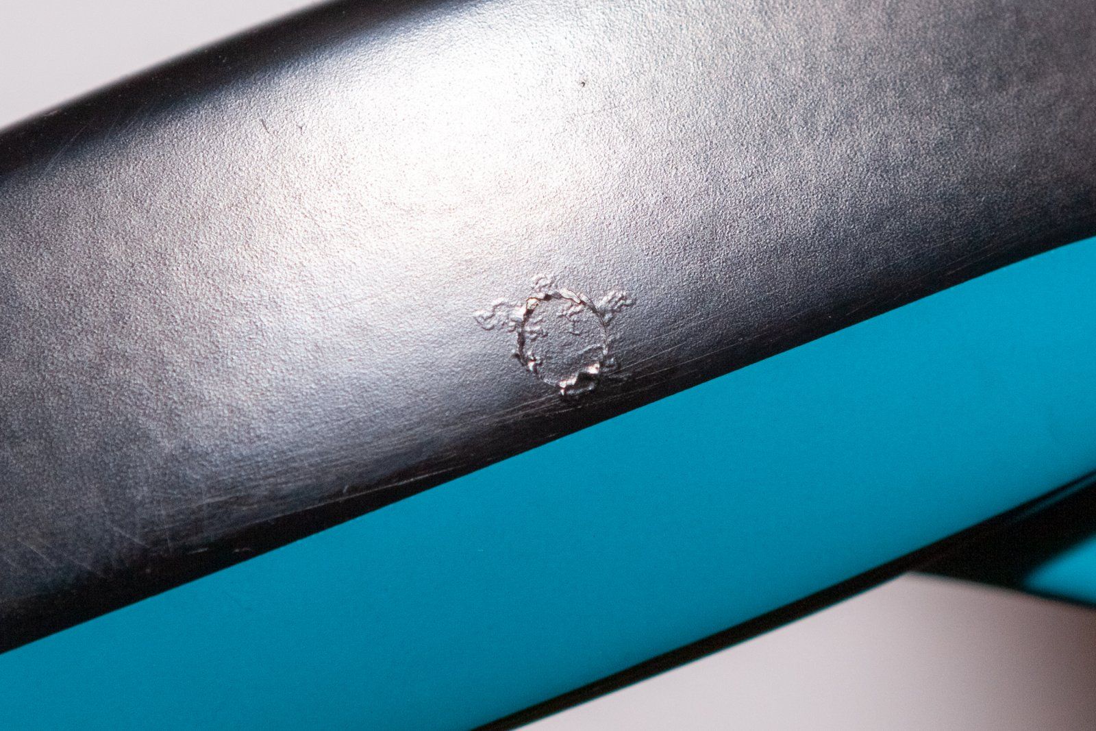

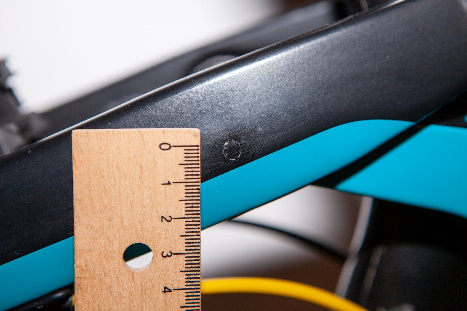

Sitzstrebe: Gegenüber des Lagers ist die kreisrunde Lackbeschädigung deutlich zu sehen.
Die hatte ich erst nicht sonderlich beachtet.
Bei meinem Capra ist die Lackbeschädigung nur auf der Antriebsseite vorhanden, die andere Seite ist vollkommen ok.
Seltsam? Ich dachte bisher immer die machen Kornkreise? 👽🛸😁
Vergrößert: Sieht so aus, als würde das Alu blühen. Was ist da los?
Eventuell punktuelle Krafteinwirkung? Spannung aufs Material, die den Lack killt?

Die Risse sind hier kaum zu erkennen, daher habe ich sie beim letzten Mal auch übersehen.
Die Rissgröße selbst stört mich jetzt nicht sonderlich.
Wenn es aber weiter einreißt, wie bei einigen anderen Fällen im Capra Thread, wäre das schon uncool.
(Und ja, das Rad ist radioaktiv verseucht. ☢ Shimano Lagerfett + Blitz. In der Realität nicht sichtbar. ?)
Sitzstrebe. Gegenüber des Lagers, ist die kreisrunde Lackbeschädigung deutlich zu sehen.
Bei meinem capra ist der Schden nur auf der Antriebsseite, die andere Seite ist vollkommen ok.
Seltsam? Ich dachte bisher immer die machen Kornkreise. ?
Vergrößert. Sieht so aus, als würde das Alu blühen. Was ist da los? ?
Eventuell punktuelle Krafteinwirkung/ Spannung aufs Material, die den Lack killt?

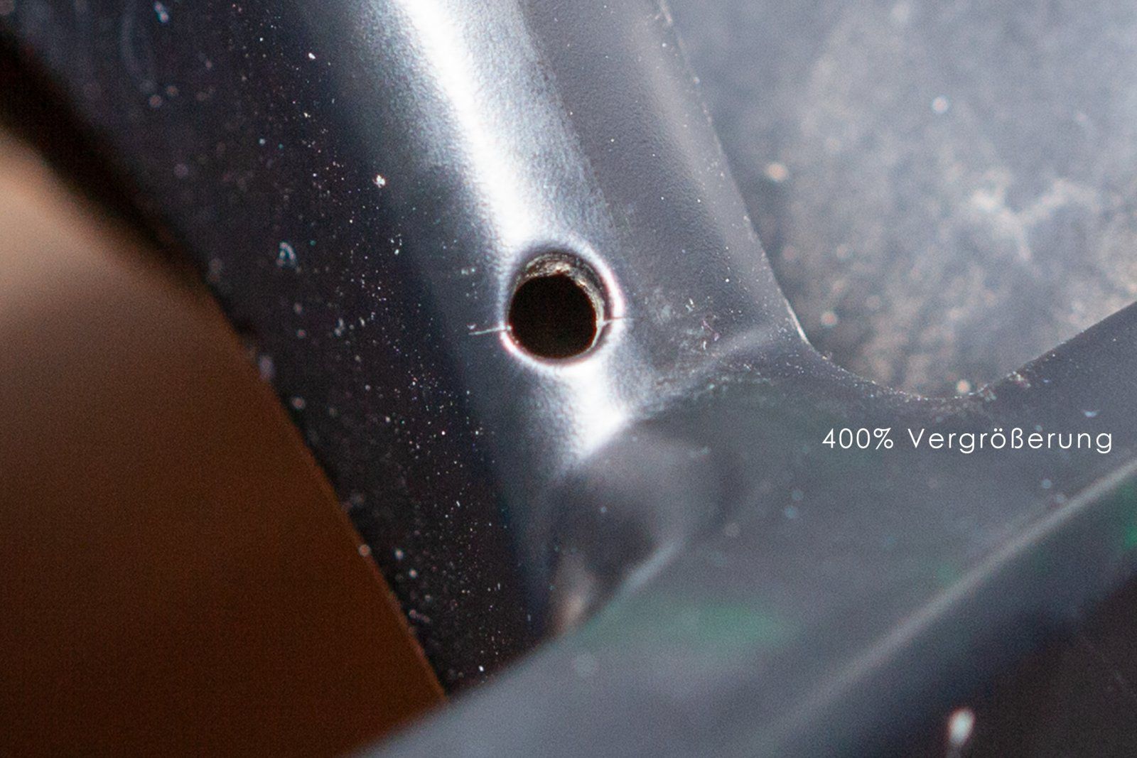

Thx für die Bilder. Wie sieht das denn bei dir unten an den Bohrlöchern und der Querstrebe aus?
Ist es das 27er oder 29er Ltd. und wieviele KM/ Tiefenmeter etc. hast du damit runter?
Bikepark: ja/nein ?
Es sieht nach folgendem Prozedere bei der Herstellung der Strebe aus:
Durch die Strebe wird ein Loch gebohrt ,dadurch führt eine Achse aus Alu ,welche innen später das Lager vom Gelenk hält.
Diese Achse wird aussen und innen verschweißt,auf jeden Fall außen auch verschliffen. ( gut zu erkennen am Ltd.)Ist es schlecht geschweißt löst sich die Achse später und drückt durch die Strebe nach außen, ist die Stelle außerdem noch schlecht vorbereitet vor dem lackieren wird der Lack später krisselig wie oben zu sehen

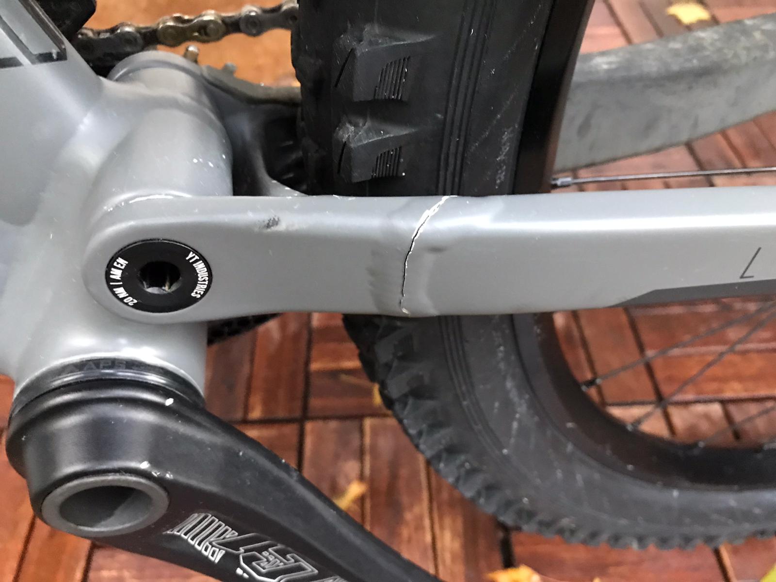

Capra 29er Gr. M von einem Freund.
Größe ca. 175cm bei 66kg
Gekauft April '19
Riss das erste mal gesehen um Ende August '19
Endgültig gebrochen 21.10.19
Austausch des Hinterbaus durch YT: 8 Wochen
Anhang anzeigen 963613Anhang anzeigen 963614
Ok interessant. D.h. Die Kettenstrebe is dann an der schweißnaht gerissen, weil die Querstrebe schon durch bzwm so geschwächt war?
Dito, beim 27,5 er lmtd. aus 2018 siehts genauso aus.
Ja, das war das Resultat von dem Riss, ausgehend von dem Löchlein...war wohl alles extrem geschwächt und dann hats knack gemacht :ka:

Der Schaden könnte lediglich Zeit und belastungsspitzenabhäning sein.
@md82
Vielen Dank für die Bilder.
Kannst du was zum Einsatzgebiet des Bikes sagen?
Mit 66Kg ist der Fahrer ja schon eher leicht.
Grobes Gelände, Bikepark?
