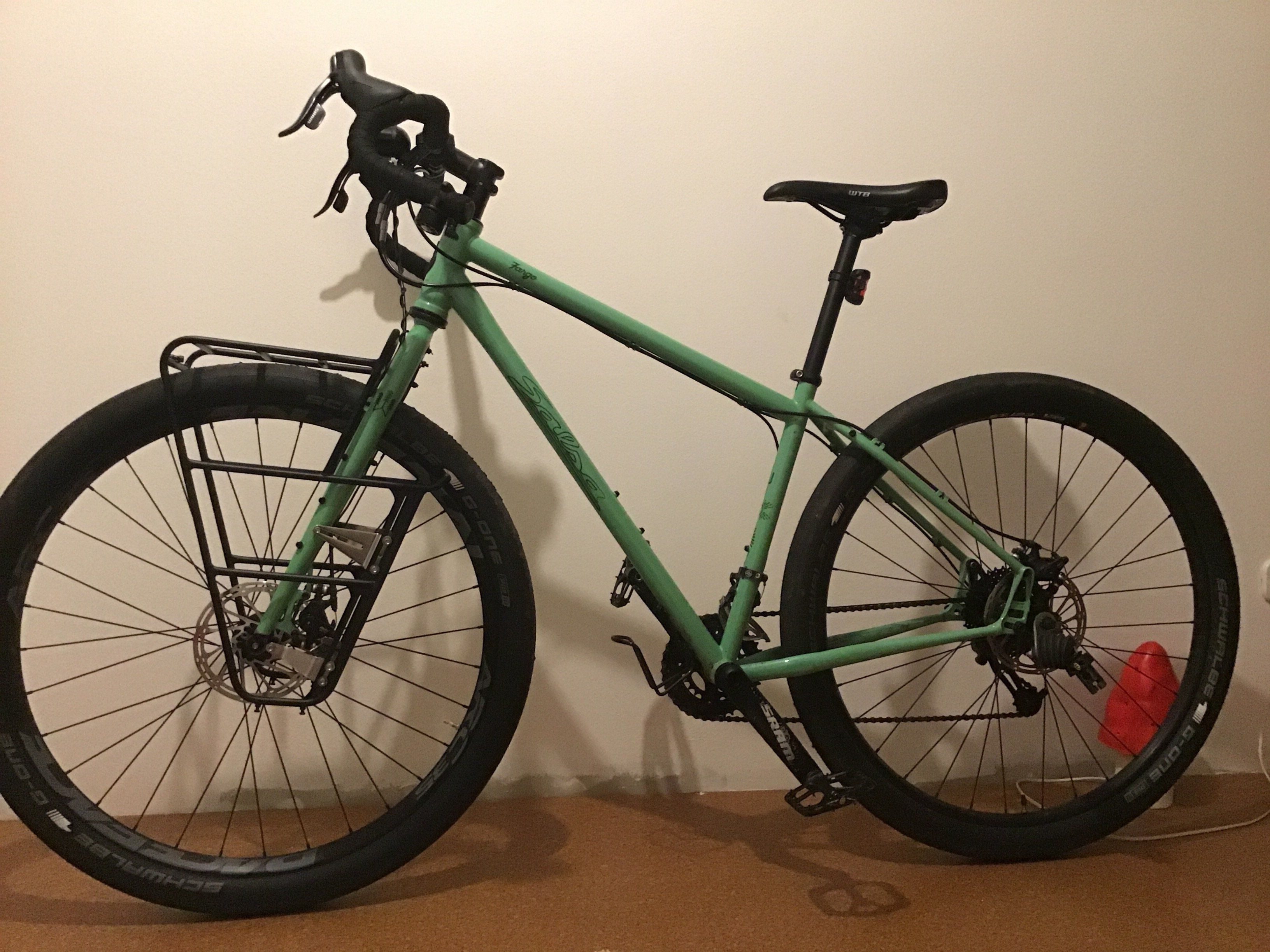

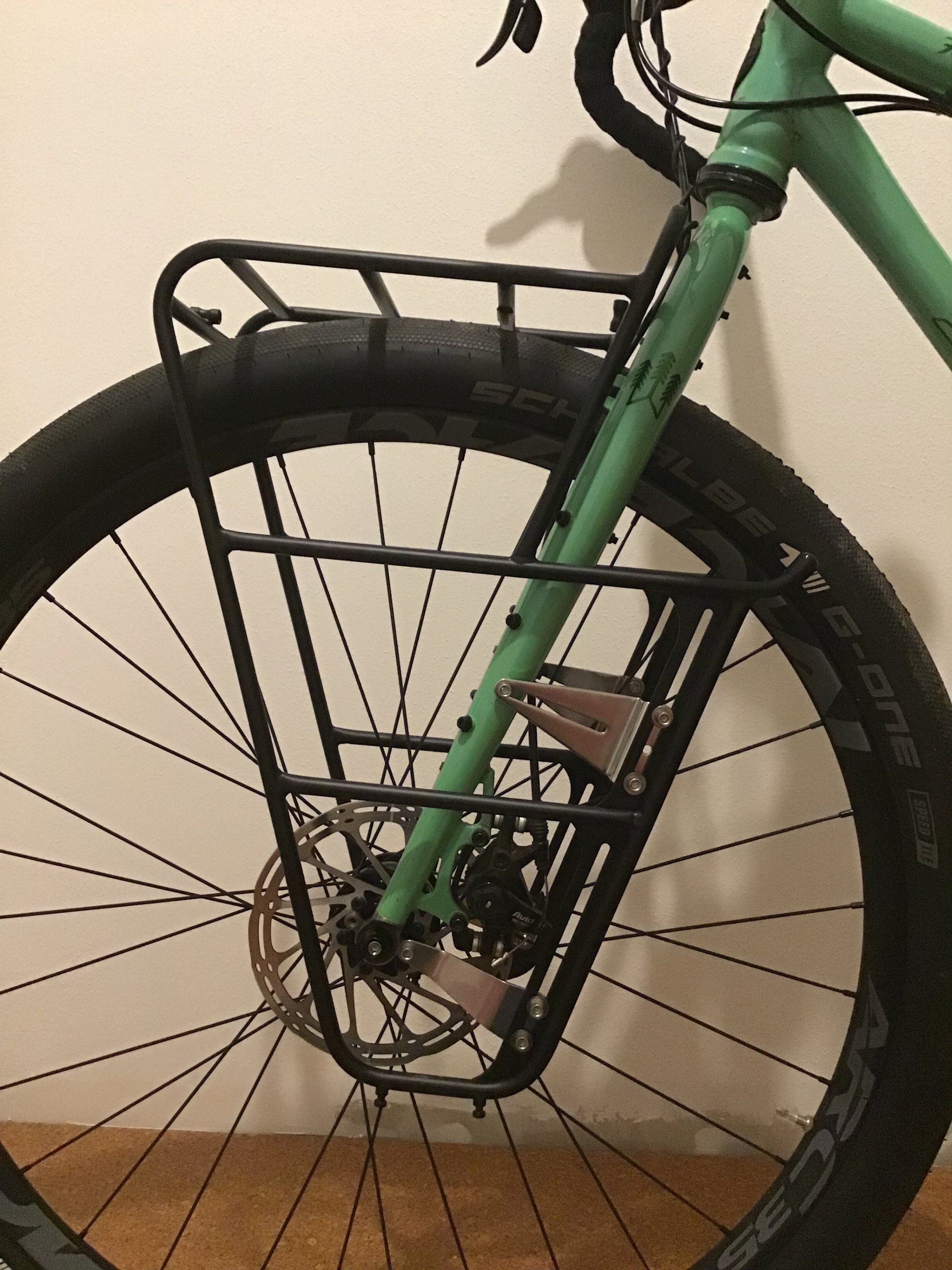

gerade mal mein Fargo für die Touren im Frühjahr mit dem Sohnemann aufgebessert. Da er noch nicht viel tragen kann an seinem Pyro gab es heute für mich nen SurlyNiceRack an die Front.
Und einmal in der Gesamtansicht.
Morgen kommen mal ein paar Taschen dran um das Schätzchen mal auszuführen.
Beste Grüße.
Beste Grüße.
Warum stellst du das nicht so ein, das die Plattform oben waagerecht ist?
