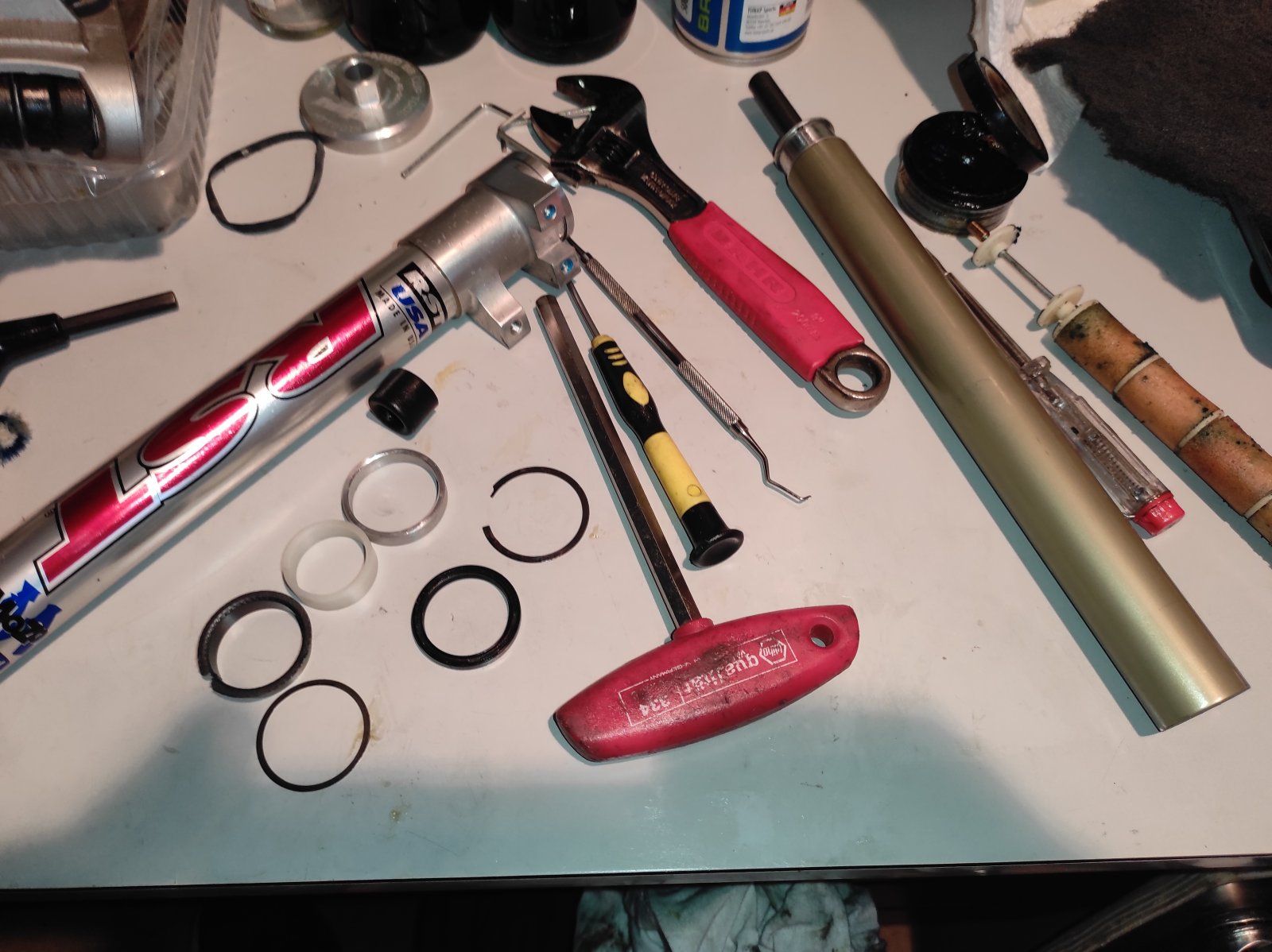

Mit Geduld, sanfter und manchmal weniger sanfter Gewalt und Erfahrungen von mehreren Taiwan-Mozos kriegt man das alles gut zerlegt.
Hab mal mit nur einem Bein angefangen, dann kann man das zweite immer noch als Gedächtnisstütze gebrauchen:lol:
Als nächstes ist dann putzen und polieren dran und die Überlegung, wie man die nicht originalen Federn an besten ersetzt.
Irgendwann geht's hier also weiter!

wegen anderer Aufbau-Prios liegt die Mozo weiter zerlegt in der Ecke. :rolleyes: Zwei der Hauptprobleme sind allerdings gelöst: für den Wellendichtring, den ich beim Herausnehmen verbogen hatte (hat überraschenderweise im Gegensatz zur Taiwan-Version einen Metallkern), habe ich Ersatz gefunden ("Standard"-Industrieartikel). Ebenso habe ich einen Elasto-Hersteller gefunden, bei dem ich (hoffentlich gewichtsmässig passende) neue Gummis bekommen konnte.
Daher sehe ich also dem irgendwann kommenden Aufbaue recht entspannt entgegen. Ist ja alles keine Raketentechnik und wenn man schon die ein oder andere Gabel wieder aktivieren konnte, sollte das klappen.

Hallo Mac, ja so geht es mir auch mit diversen Projekten. Ich habe gerade angefangen, meine Mozo Pro W zu zerlegen. Ich hatte damals das Glück, einen Umrüstsatz von Eibach auf Stahlfeder zu ergattern. Damit funktioniert die Gabel echt super. Vielleicht kannst du eine Frage beantworten. Als ich die Inbusschraube unten am Ausfallende rausgeschraubt habe, kam mir ein Wasser/ Öl Gemisch entgegen. Hattest du das auch? Und jetzt überlege ich, wie ich das wieder zusammenschraube, so dass die Dämpfung wieder funktioniert. Also Tauchrohr ganz reingeschoben? 🤔
Gruß Raffi
Wasser/Öl Gemisch würde ich eher mit "nicht serienmässigem Froschteich" übersetzen = Wasser eingedrungen und mit Teil des Fetts vermischt. Ich hatte glaub ich Wasser und reichlich rotbraune Erd/Fettpampe
Eibach ist natürlich super. Irgendwann gab es mal einen Satz in der Bucht, war mir aber zu teuer.
die Luftdämpfung funktioniert mMn simpler als befürchtet: schwarzes Gummistück wirkt mit den beiden Öffnungen im Aluspacer wie ein Ventil und dämpft damit die Ausfedergeschwindigkeit. Habe gerade leider keine Fotos zur Hand und versuche mich daher zu erinnern.
Damit wäre also die Position beim Zusammenbau unkritisch bzw. nur dadurch erzwungen, dass alle Schrauben die zugehörigen Gewinde erreichen.
