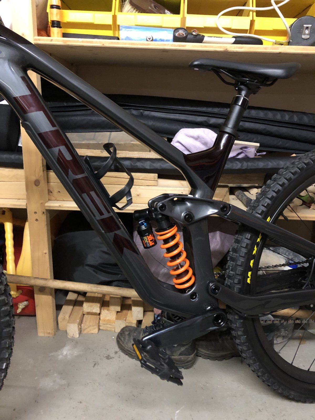

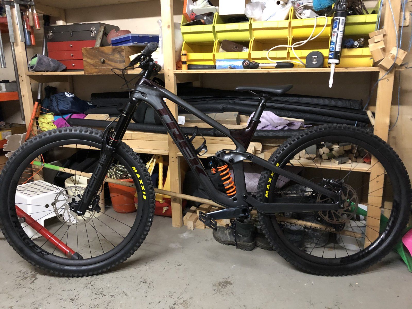

Hallo zusammen,
habe inzwischen mein Slash ebenfalls fertig gestellt.
Erste Eindrücke:
Gewaltig. Rad ist zwar tatsächlich weniger poppig aber gefühlt viel mehr Gripp. Gerade recht ruppige Passagen fühlen sich kontrollierter und ruhiger an.
Ich fahr vorne eine ZEB mit Push HC97 Kartusche, welche sich recht gut zusammen mit dem Coil Dämpfer fährt.
Feder:
Derzeit fahre ich die 450er Feder, komme auf ca. 25% SAG mit knappen 84kg fahrfertig. Eventuell, wie bereits von @Jumpi68 erwähnt, werde ich auch die 400er Feder probieren.
Fazit:
Lohnt sich - klare Empfehlung
Komisch, dass ich auch mit ner 450er Feder auf 25% sag komme… ich glaub, meine Waage lügt mich an!
Okay Waage lügt nicht. Hatte 25% Sag bei der 450er weil die Vorspannung bei ca. 1,5 Umdrehungen lag.
Hab jetzt ne 350er drin mit 3 Umdrehungen und ca. 27-28% Sag. Also die Feder ist bei meinen 78kg fah optimal um den passenden Sag-Spielraum zu erreichen (25-30%).

Radl bekommen und gleich den DHX2 eingebaut. Hat alles super gepasst. Danke8
