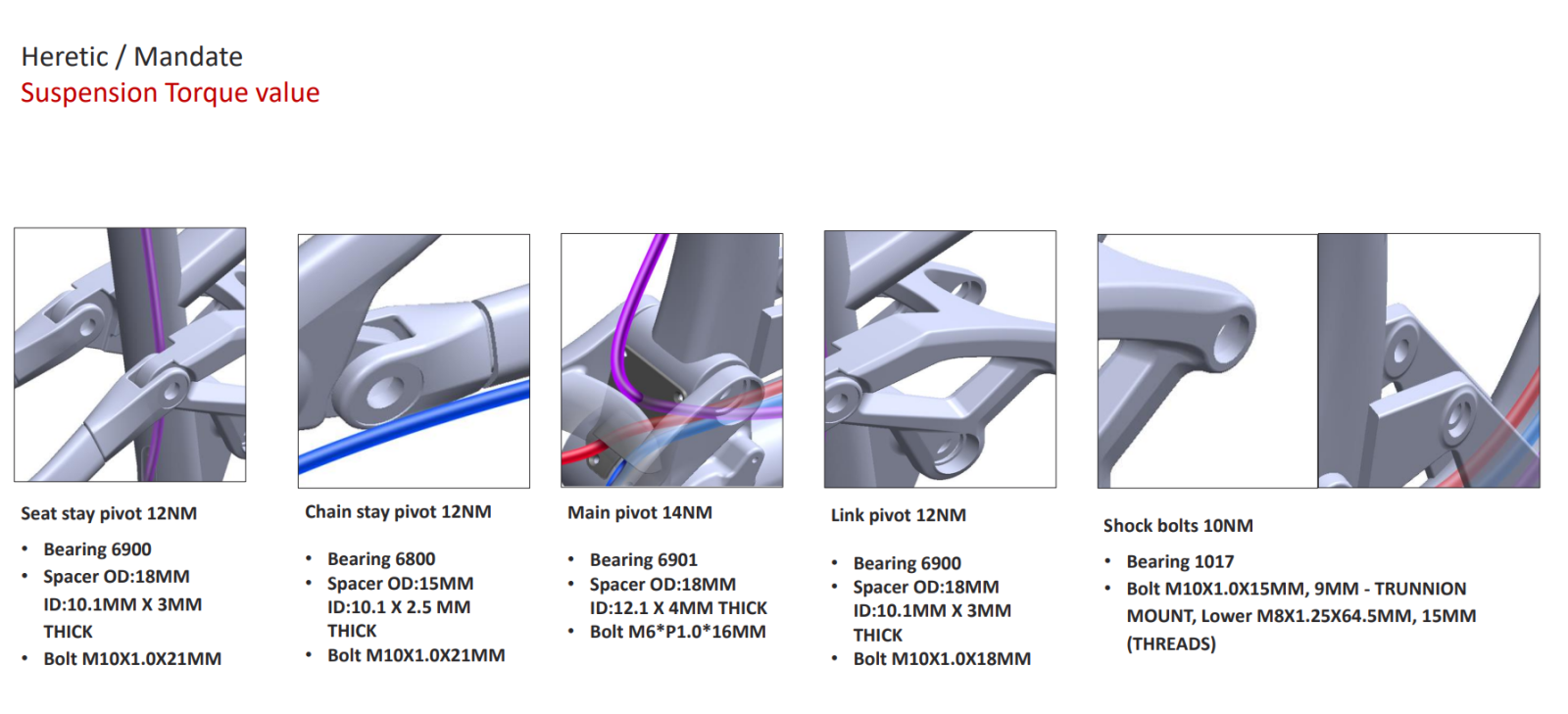

Ich besitze seit kurzem ein Rossignol Heretic.
Ich würde gerne alle Schrauben am Hinterbau kontrollieren ob diese richtig fest sind, leider finde ich niergends die vorgebenen Drehmopmente für die Schrauben.
Rossignol habe ich vor 2 Wochen eine Anfrage geschickt die haben sie mir aber noch nicht gesendet.
Hat die Drehmomente zufällig wer?
Habe die Drehmomente erhalten, falls die noch wer sucht.
