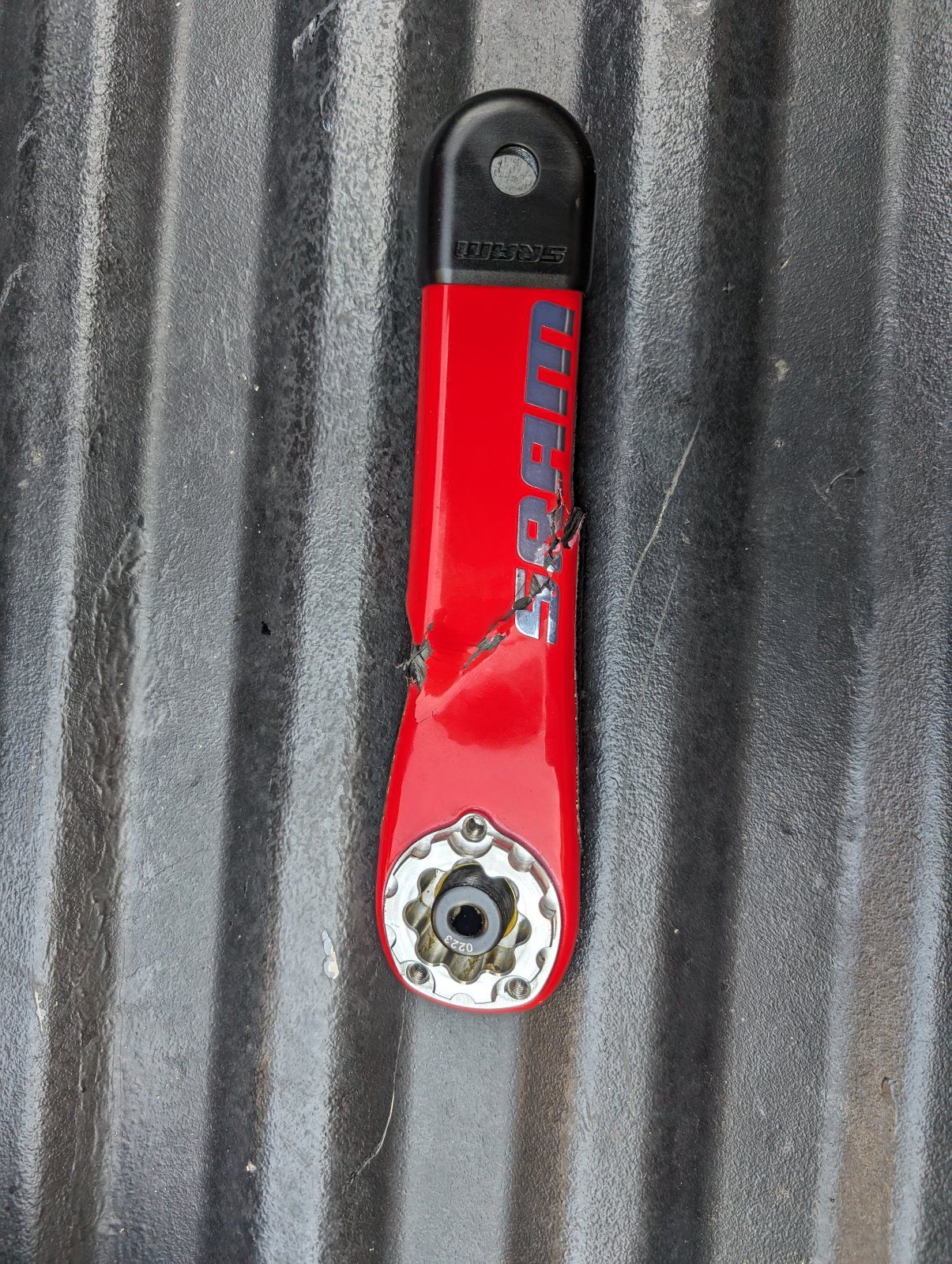

Nach der 4. Runder leider kleiner Sturz auf die Seite und dann seh ich dass die rechte Kurbel hin ist... Das habe ich in meiner ganzen Bike Karriere noch nicht geschafft. Bin gar kein Freund von Karbon mehr 😅

Also das mit der Kurbel sollte aber so nicht passieren, selbst bei Carbon nicht. Habe auch schon einen Heftigeren Sturz gehabt wo das Rad schön auf die Carbon Kurbel gedonnert ist+ steinkontakt. Bis auf ein paar Kratzern ist nichts passiert. Und ich bin auch ü90kg 😅

Hat mich auch sehr überrascht, definitiv ein kleiner Sturz. Quasi ein seitlicher aufs Pedal. Die Frage ist ob ich mich direkt am Sram wenden soll oder über Rose?
würde mich wahrscheinlich erstmal bei Rose melden und dann falls das nix wird bei Sram anfrag en. Bin da nicht so drinn in Sachen Garantie/Gewährleistung. Evtl haste ja Glück und Rose löst das schnell und unkompliziert. Würde mich Interessieren was draus wird.
Oha, das sieht ja übel aus. Ich habe am Enduro auch eine Carbon-Kurbel, welche schon vieles mitgemacht hat und sowas ist bisher noch nicht passiert.
Bei Rose wünsche ich dir Glück... denke auch nicht das dies über Garantie abgewickelt wird, da es ein Sturz war. Wird wohl schwierig zu beweisen, dass da evtl. ein Materialfehler schuld sein könnte. Aber Versuch macht klug. Ansonsten, bist du evtl. bei Beschädigungen in der Hausrat/Haftpflicht versichert? Bei mir wäre dies der Fall, jedoch 200.- SB.

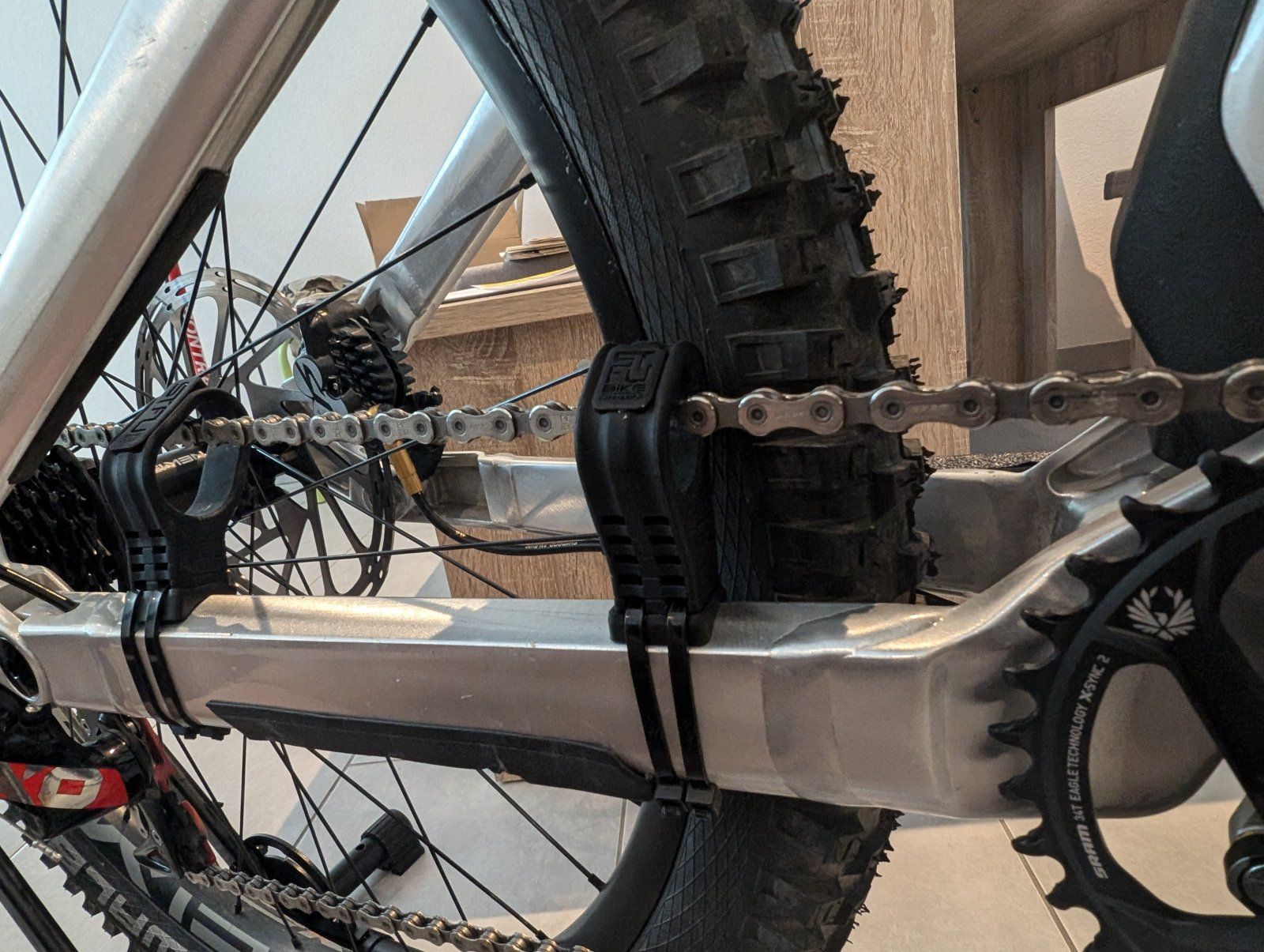

So, melde mich auch mal wieder. Bezüglich Kettenstrebenschutz kam von Rose die Antwort, dass ich eine für mich individuell passende Lösung finden soll. Bei Sram gabs für die Kurbel kein Crash Replacement und es sind keine Einzelteile erhältlich. Den STFU konnte ich nach ein paar Versuchen mittlerweile ausrichten und funktioniert. Habe mir ansonsten bereits einen alten Reifen zugeschnitten und würde sonst diesen mit Kabelbindern nutzen.

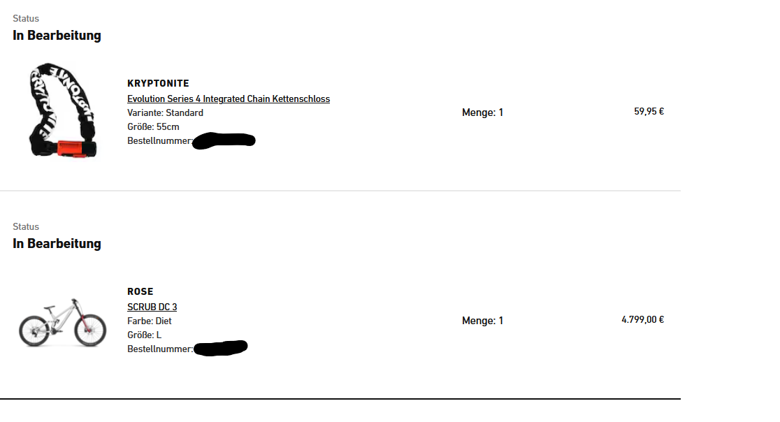

Bei den DC3 tut sich was.
Bei mir wurde die Bestellung gerade im Status geändert und ich habe auch eine Versannachricht bekommen
Je nach Rahmengröße sind die Räder scheinbar auch im Lager angekommen

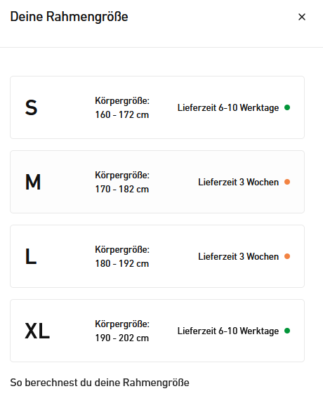

Des mit XL ist seit Montag so im Status. Ich habe mittlerweile mein L Storniert und bin zu Santa Cruz rüber. Finde es ne Frechheit normaler weise müsste es 2 Wochen sein und nicht 3 Wochen wie es da steht weil die es gar nicht bearbeitet haben. Ich Hoffe ich konnte mit den Informationen euch helfen und wünsche euch Problemlose und Unfallfreie fahrt mit euren Bikes.
Dass die Aktualisierung auf 2 Wochen ausblieb ist mir auch aufgefallen.
Heute scheints aber nach und nach verfügbar zu werden.

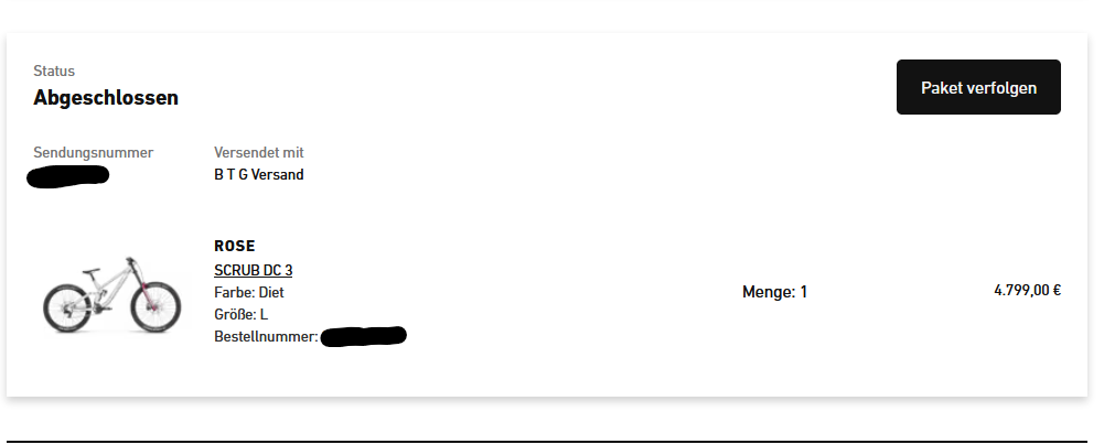

So siehts jetzt gerade aus:
mein L ist jetzt auch verschickt und hat eine Sendungsnummer bekommen, möglicherweise kann ich es dieses Wochenende direkt einweihen, das wäre natürlich perfekt.
