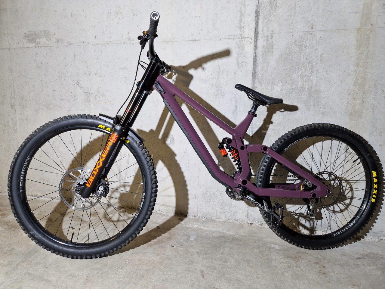

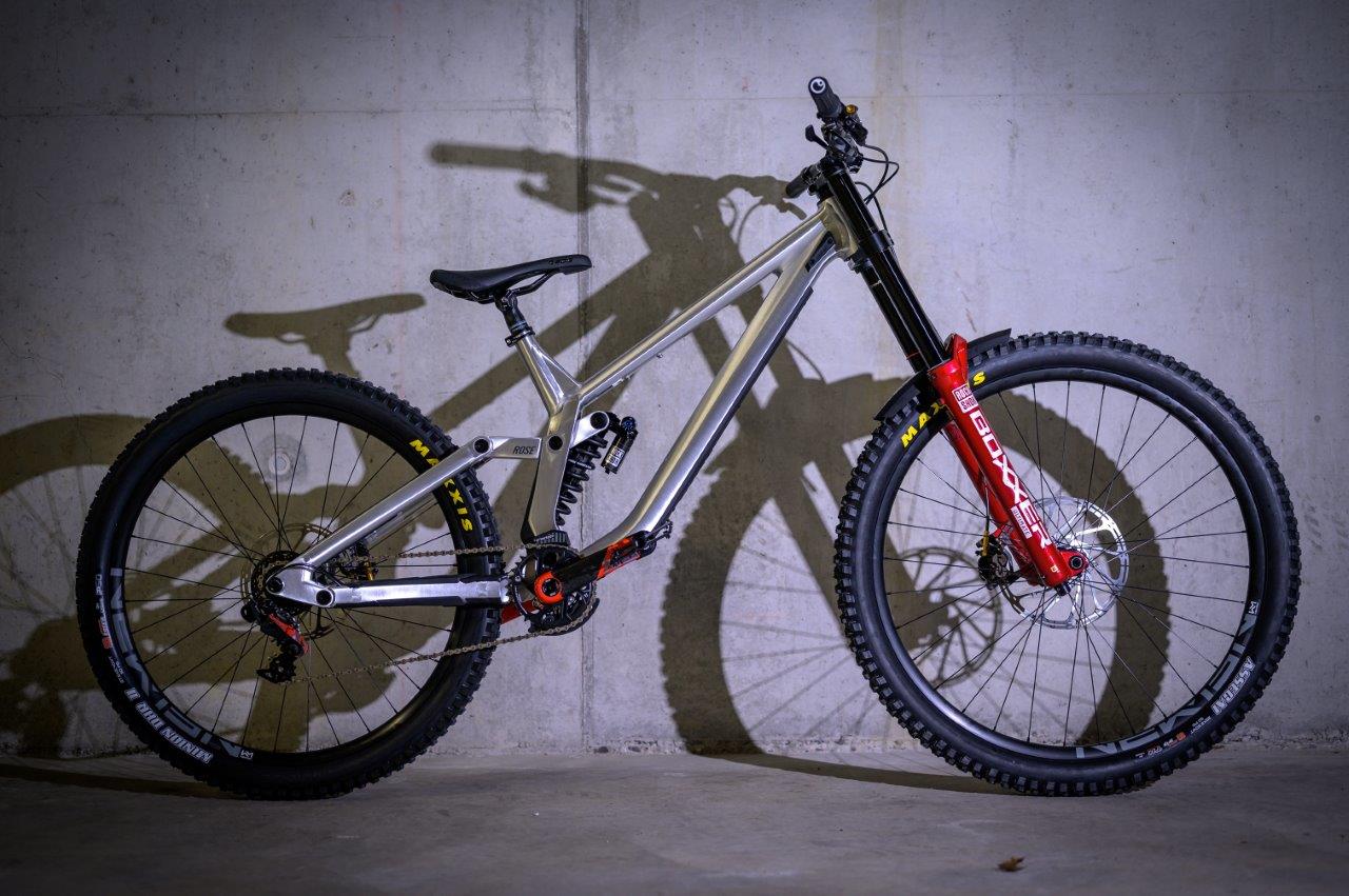

So, mein Scrub DC3 steht schon seit letztem November bei mir. Leider noch nicht gefahren (dafür die Skier ;)). Unterdessen habe ich das ganze Bike foliert... mittlerweile gibt es auch eine Vorlage bei Easy-Frame... ich habe erst mal alles selbst ausgemessen und zugeschnitten. was viel Arbeit, aber man sieht es so gut wie gar nicht. Geändert wurde sonst nicht viel. Die Code musste der Saint weichen und bei den Reifen musste es der Assegai vorne werden. Die Bikepark-Saison kann starten.
Auch das Scrub DC1 meiner Freundin wäre nun ready. Bei Ihrer Boxxer Base war jedoch die Zug-Druckstufenkartusche undicht, was gerade auf Garantie repariert wurde.

Hier noch ein paar Bilder vom Wochenende... (DC3 von mir und das DC1 meiner Freundin)
Das Bike ist einfach Hammer. Noch ein paar Einstellungen bei Gabel und Dämpfer und es ist zu 90% perfekt. Selbst feinste Schläge werden perfekt weggebügelt. Bin sehr Happy. Werde für die Gabel noch 1-2 Tokken holen. Der aktuelle Luftdruck erscheint mir perfekt und die Druckstufe möchte ich nicht noch weiter schliessen. Habe ja nun genügend Zeit in nächster Zeit. Beim Dämpfer ist die 400er Feder bei mir mit 80kg fahrfertig ziemlich knapp. Beim höchsten Drop am Wochenende bin ich knapp durchgeschlagen. Habe jetzt auf 4 Umdrehungen vorgespannt und beim zweiten Run gab es keinen Durchschlag. Aber er wird wieder, wenn die Landung nicht sauber ist. Hier werde ich auch die Bottom-Out Einstellung noch testen oder dann direkt auf eine 450er Feder wechseln. Aber mit der 400er Feder ist es sonst perfekt. Schön Smooth, trotzdem nicht zu weit im Federweg.

Die Kombi Rot / Raw in Natura sehr geil.

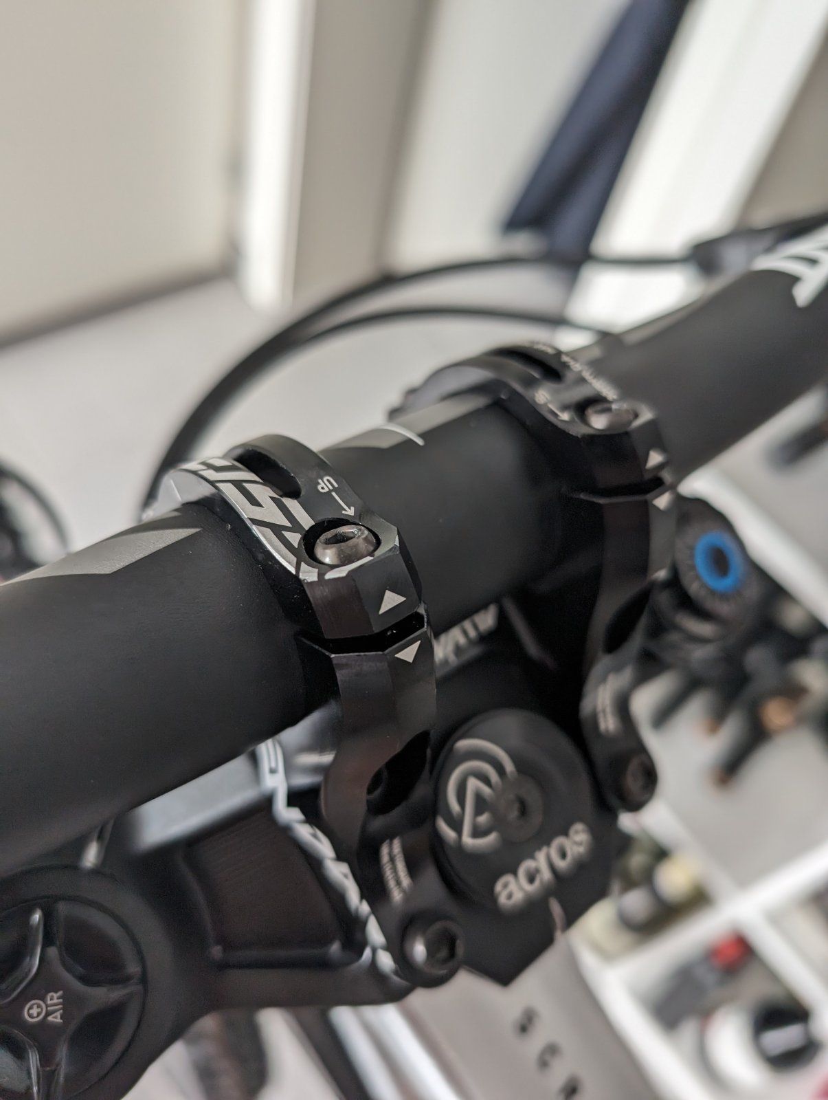

-Der Vorbau irritiert mich ein wenig, soll da nun ein Gap sein oder nicht? Mache noch ein Foto.

-Der Vorbau irritiert mich ein wenig, soll da nun ein Gap sein oder nicht? Mache noch ein Foto. ->Oben muss zu sein
