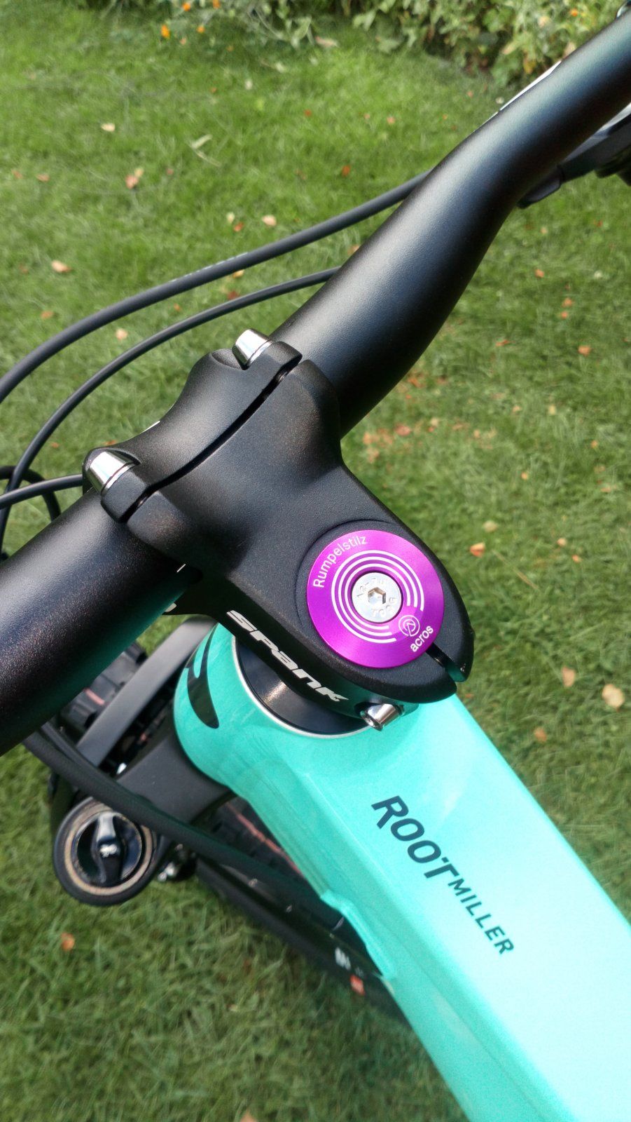

Hab meins heute in Bocholt abgeholt. Ich muss sagen es sieht echt super schön aus, Miami Ice war eigentlich nur meine 2. Wahl aber es sieht nochmal schöner als auf den Bildern im Netz aus finde ich🤩.
Morgen noch mit der Folie von Niklas (vielen Dank für den schnellen Versand!) folieren, dann geht's auf die erste Ausfahrt.
Muss allerdings sagen dass sich das Abholen in Bocholt nicht gelohnt hat. Hätte mir mehr know how beim Einstellen des Fahrwerks gewünscht...
Ja, die Farbe ist super! Vor allem in Kombination mit ein paar weißen oder lila eloxierten Akzenten... aber vielleicht bin ich mit der Meinung auch allein :D

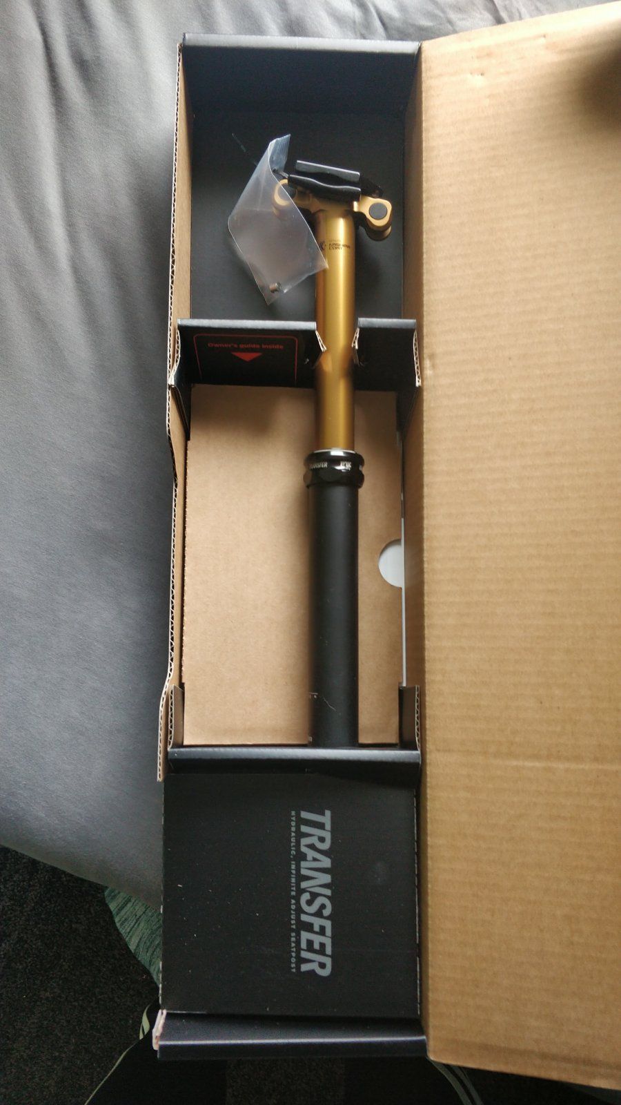

Da mir die Rose Sattelstütze nicht gefällt (Hatte vorher immer KS) jetzt ne Transfer geschnappt. Falls jemand Interesse an der Rose Dropper Post hat gerne melden!
