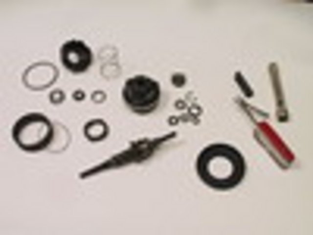

So, jetzt hatte ich meine Inter-8 endlich (ganz) zerlegt.
Hier die (leider nicht sehr guten) Bilder nach dem ausgiebigen Petroleumbad:
leere Nabe; alle Innereien, TL-8S11 und mein spezial TL-8S20 ;); 2x Planetengetriebe

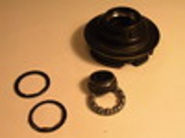

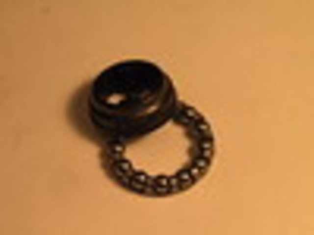

äußeres Planetenrad; Achse (Kupplung?); rechte (verpresste) Lagerseite - leider mit Schaden am Konus :(
Bis auf den Konusschaden (aber auch diesen werde ich wieder so verbauen) ist der Zustand mMn gut.
Nachdem ich alles ordentlich getrocknet habe, werde ich die Teile mit neuem Fett wieder zusammenbauen.
