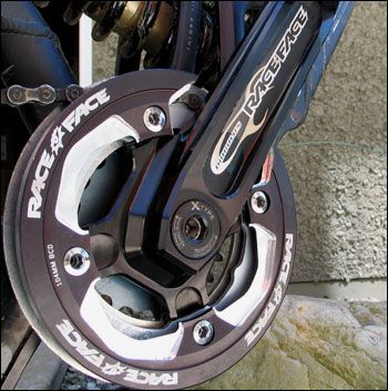

@Krokolie: Hier die eben erwähnten Dinge, allerdings am RMX;)
Also das ist jetzt aber die Maxilösung, also selbst bei absolut derbster DH-Beanspruchung spring da nichts mehr runter + dem Vorteil das die Kette so frei läuft das sich auch garnichts verklemmen kann oder durch Megaschlamm stecken bleibt:daumen:
....und plus dem Vorteil von wenig Gewicht.

Zwei Scheiben vorne gibts auch von RaceFace im Orginal zu kaufen......zumindest in Kanada:rolleyes:
G.:)
