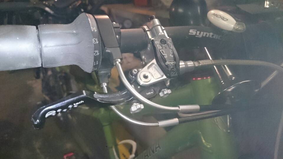

Damit die große Schlinge wegkommt...
...Istzustand
...Messingröhrchen eingeklebt damit nichts klappert
...mit eingesteckten Rohrbögen
Jetzt muss ich das nur noch umbauen. :D
...so siehts jetzt aus...
