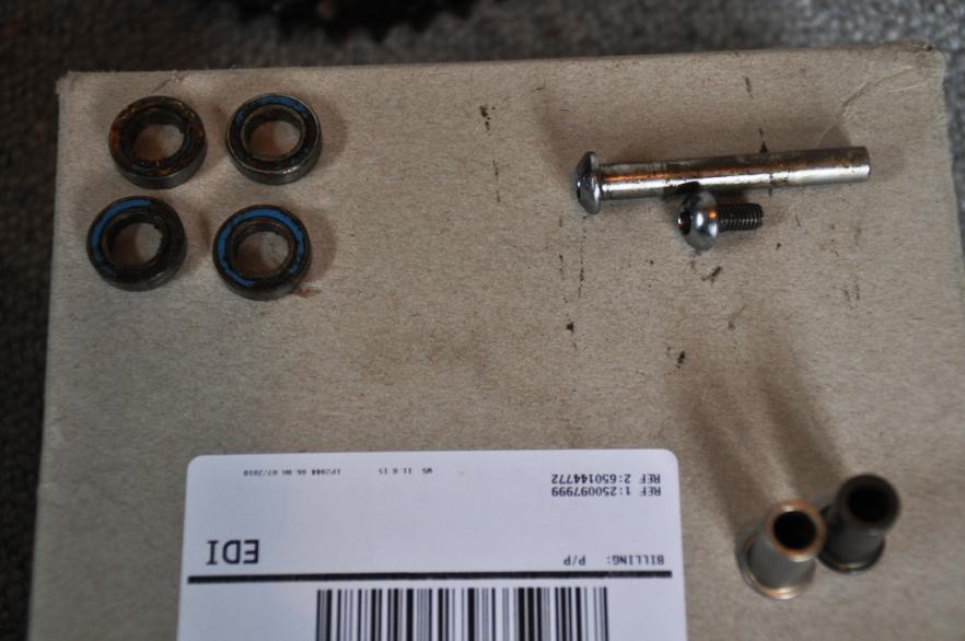

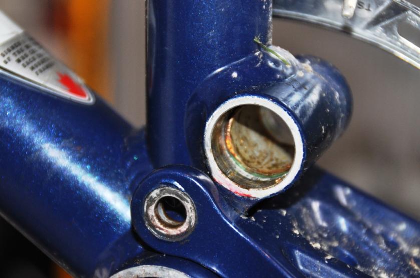

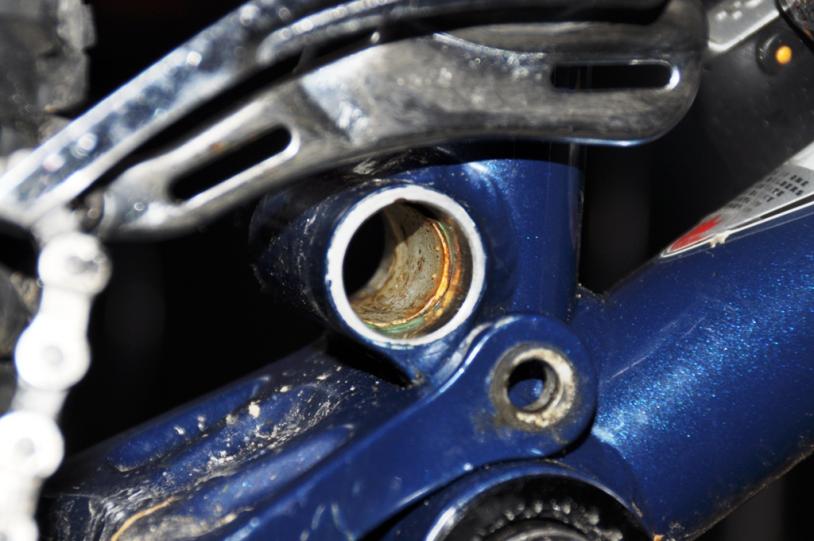

In der letzten Zeit habe ich mich auch mal wieder mit meinem Slayer befasst.
Mir ging das geknartze ziemlich auf den Senkel.
Also, Kurbeln ab, Radlager raus und alles gesäubert und mit Montagepaste wieder zusammengebaut.
--> Nix.. knarzt weiter
Schlussendlich habe ich den Übeltäter gefunden.
Das Lagerpaket über dem Hauptlager.
Kaum macht man die Schraubenverbindung ein wenig locker wars weg, dafür hatte ich aber ein ziemliches Spiel.

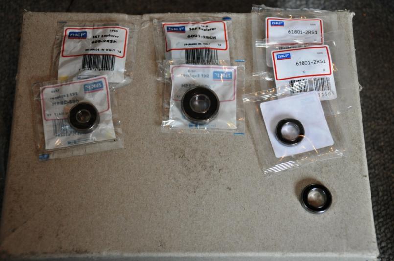

Mit den Infos und ein wenig Suche hier auf den Seiten, habe ich mit mit Hilfe von DonPromillos Angaben die Lager bestellt.
Diese kamen auch heute und vorhin habe ich mal die 4 Lager ausgebaut.
So schaut das aus:
Morgen werde ich mal die neuen Lager von SKF einbauen :daumen:
Danke
Mexx
Bei z.B. SKF gibts die passenden Lager einzeln zu kaufen:
Hauptlager: 4x 61801-2RS1 (€ 18,43- pro Stück / D:21mm B:5mm Bohrung: 12mm)
3D-Link / Sattelstütze: 2x 6001-2RSH (€ 9,15- pro Stück/ D:28mm B:8mm Bohrung: 12mm)
3D-Link / Hinterbau: 2x 608-2RSH (€ 7,78- pro Stück/ D:22mm B:7mm Bohrung: 8mm)

Ich habe mit meinem (2005er) auch gerade Probleme, das Hauptlager lässt sich mit den Fingern gar nicht mehr bewegen, anscheinend dreht sich die Buchse im Lager (auch nicht optimal...)

Bei unseren Bikes haben die Lager des Hinterbaus nach ca. 3000km den Geist aufgegeben. Das Lagerset von Rocky ist ja nicht grad billig und die originalen Lager waren leider auch nicht so doll (Japan??) Deshalb hab ich mich auf die Suche nach Ausweichmöglichkeiten gemacht.
Die Lager sind alle doppelt gedichtet und im gegensatz zu den Originalen auch "Hochdruck wasserdicht" (trotzdem nix für nen Dampfstrahler!!).
Billig ist das zwar auch nicht, hab aber hier bei einem Lagerladen 43% bekommen, dann gehts wieder und bei SKF kann man sich wenigstens noch bei der Qualität sicher sein.
Tauschen ist auch nicht besonders schwer....
und, die Lager sind super.... zumindest im Neuzustand läuft der Hinterbau butterweich. Über das Langzeitverhalten kann ich natürlich noch nichts sagen...
Hoffe irgendjemand kann mit der Info was anfangen :D
Ich hab schon ne Zeit gebraucht um die richtigen Bezeichnungen zu finden da auf den Originalen nix drauf stand.
