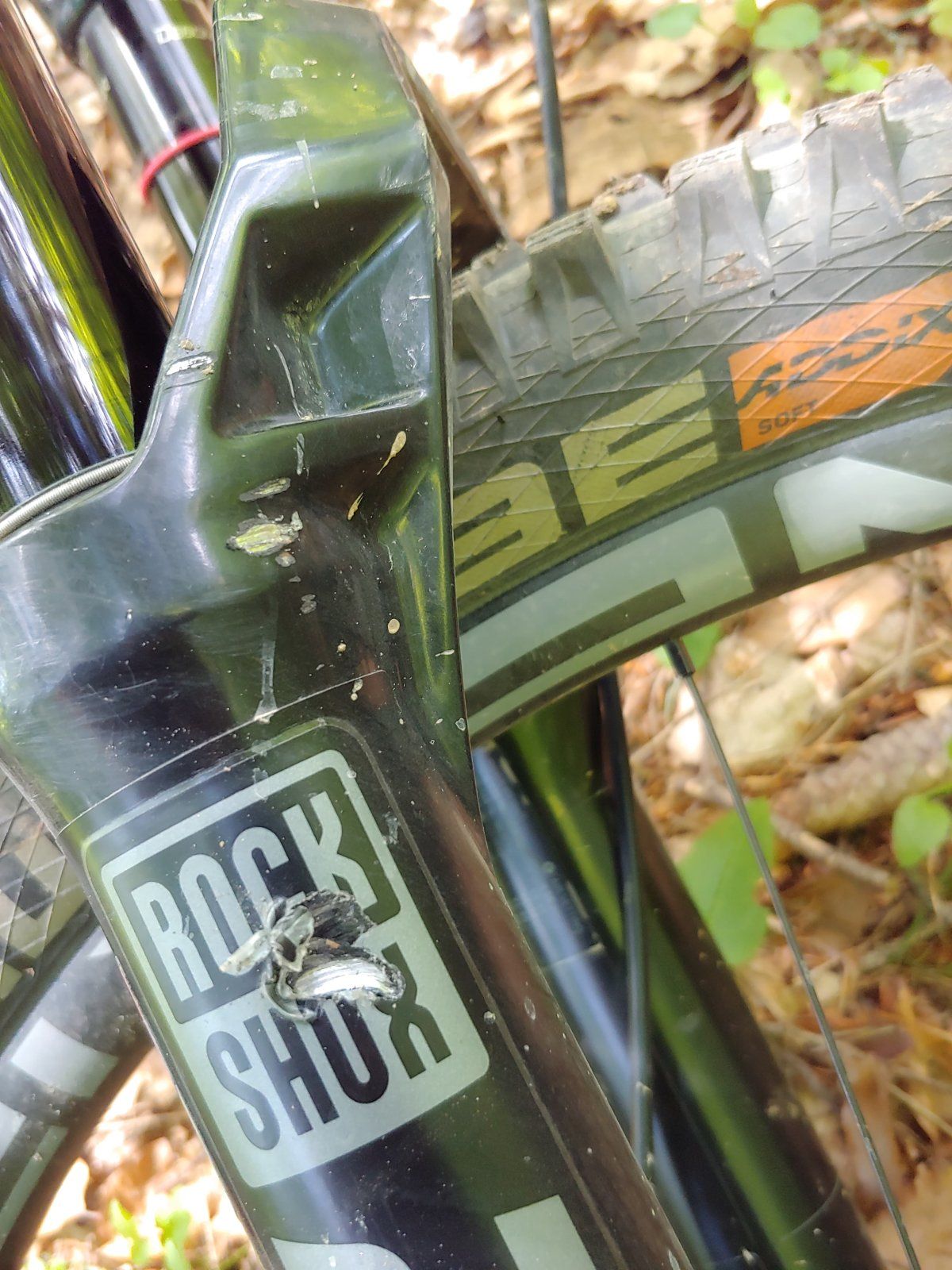

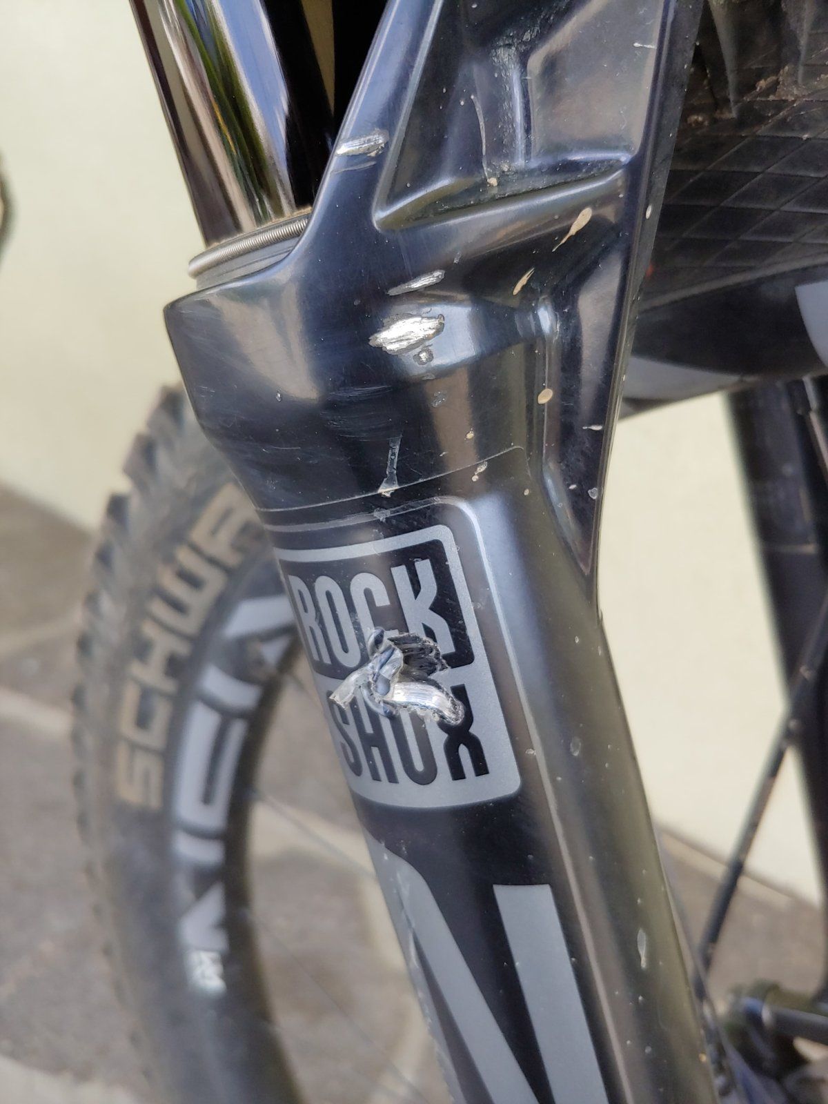

Ich habe meine Gabel heute bei einem Sturz unsanft auf einem Stein abgelegt. Dadurch hat das Casting auf der Dämpfungsseite zwei kleinere und einen sehr ordentlichen Kratzer.
Bin mir unsicher, ob ich das Casting ersetzen muss. Was sagt ihr?
Kratzer am besten egalisieren und danach die Oberfläche schützen.
Von der Festigkeit sollte das in dem Bereich kein Problem sein.
Gruß
So sieht die Lyrik an meinem Remedy seit Jahren aus. Die Kratzer sollten keine Rolle spielen. Meine Zeb habe ich deswegen foliert. Bin gespannt ob es was bringt im Fall der Fälle
Also ich folier meine Gabeln auch immer aber ich kann dir mit 99,9% Sicherheit sagen, dass so eine Folie bei so einem Einschlag gar nichts schützen würde😂
