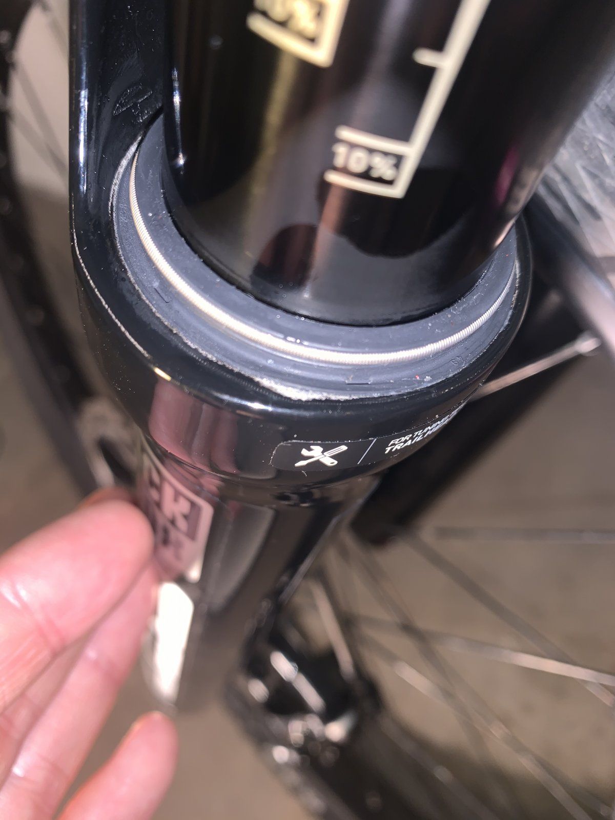

Hallo,
meknw ZEB ist angekommen und verbaut.
Nach der „Installation“ ist mir aufgefallen, dass um die Staubabstreifer eine Art von rauen Flecken zu sehen sind + unter den Staubabstreifern scheint es weiter zu gehen. Es wirkt so, als wäre da nicht lackiert worden. Bei meiner Lyrik ist das nicht der Fall, da sind die Flächen sauber.
Ist das bei euch auch der Fall?

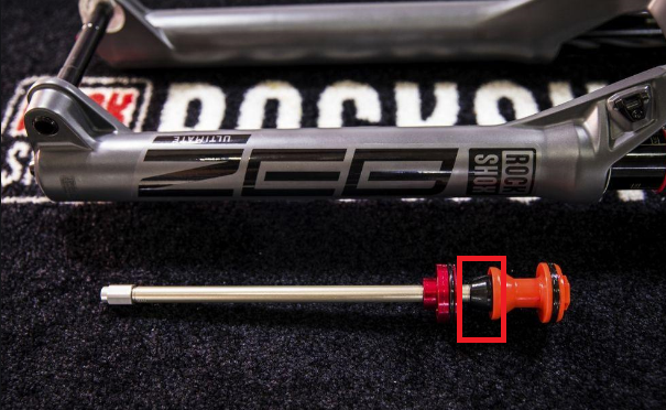

Kann jemand das klappern des Spacers in der Debon Air reproduzieren und bestätigen?
@R@LLE
Wie erkennst Du das Klappern des Spacers bzw. wie konntest Du es auf den Spacer eingrenzen?
Ich habe ein klacken in der ZEB (Ultimate 27.5" 180mm) das ich noch nicht eingrenzen konnte, woher es kommt.
Reproduzieren kann ich es, wenn ich schnell in das letzte drittel des Federwegs komme.
Soll heissen, wenn ich gemütlich daher rolle und das Fahrwerk ordentlich komprimiere macht es diesen kleinen klack.
Im Stand (mit den Händen) bekomme ich das nicht hin und auf dem Trail höre ich es nicht, da die Umgebungsgeräusche zu laut sind... ?
Habe Keine Token in der Gabel.
Spacer in der DebonAir klingt für mich, als wäre das hier gemeint (rot markiert).
Aber da ich mir kaum vorstellen kann, dass das ein klacken verursachen kann, das so deutlich hörbar ist, die nachfrage nach dem Eingrenzungsverfahren.
Das Gummi ist der Endanschlag beim Ausfedern, kein Spacer
Darüber bin ich mir bewusst, umso neugieriger bin ich was letztendlich mit Spacer gemeint ist.
Token und Spacer sind für mich zwei unterschiedliche Teile.
Aber man muss sich ja nicht an Definitionen aufhängen, vielleicht meldet sich der Verfasser noch. :)
Mir wurde das Geklapper nur mitgeteilt - selber reproduzieren noch hören konnte ich es nicht.
es soll dieser spacer sein:
Hallo,
ist bei meiner Lyrik auch und hab ich schon an anderen Gabeln gesehen.....irgendwo muss der Preis ja her kommen.

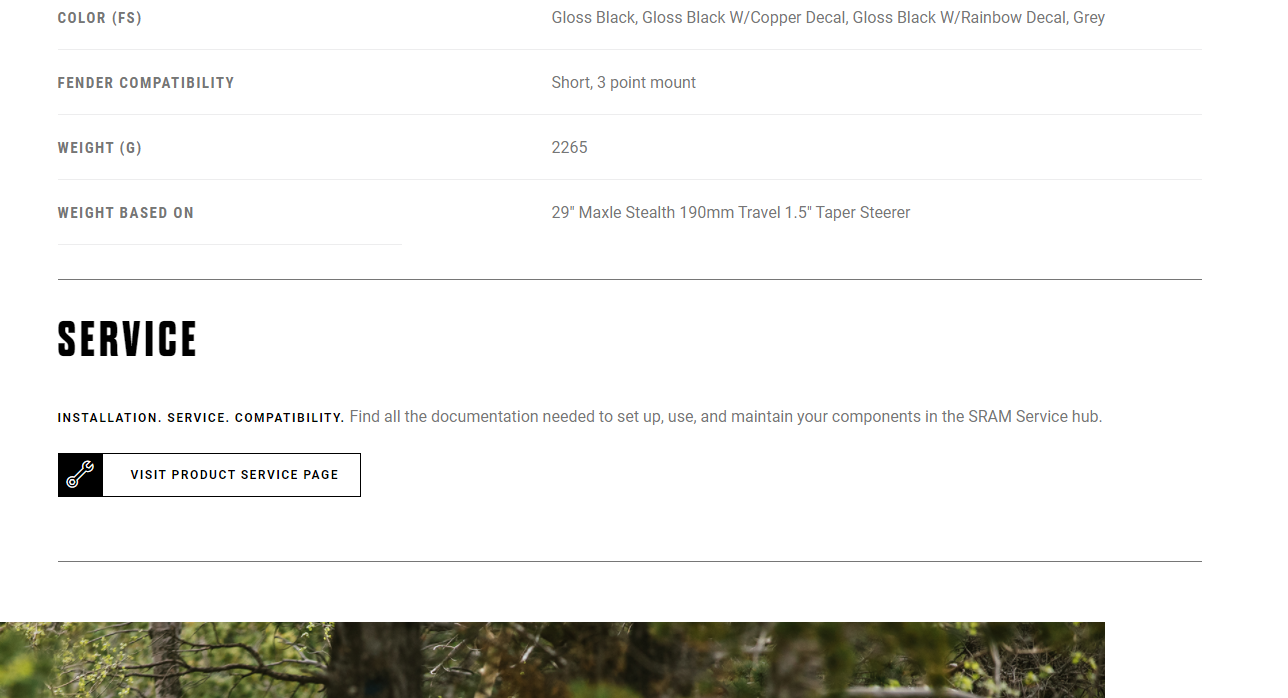

ich würde gerne bei meiner ZEB provisorisch einen kleinen Service machen. Leider finde ich auf der sram */ RockShox * Seite keine Anleitung. Es geht vor allem um Öl-Menge unsd Öl-Art. Hat jemand schon eine solche Serviceanleitung gefunden?
Auf der Sram * Seite war keine Option? ?
https://www.sram.com/globalassets/d...-a-2021-fs-oil-air-coil-token-spec-german.pdf
https://www.sram.com/globalassets/d...x/front-suspension/zeb-sm-gen.6294-german.pdf
