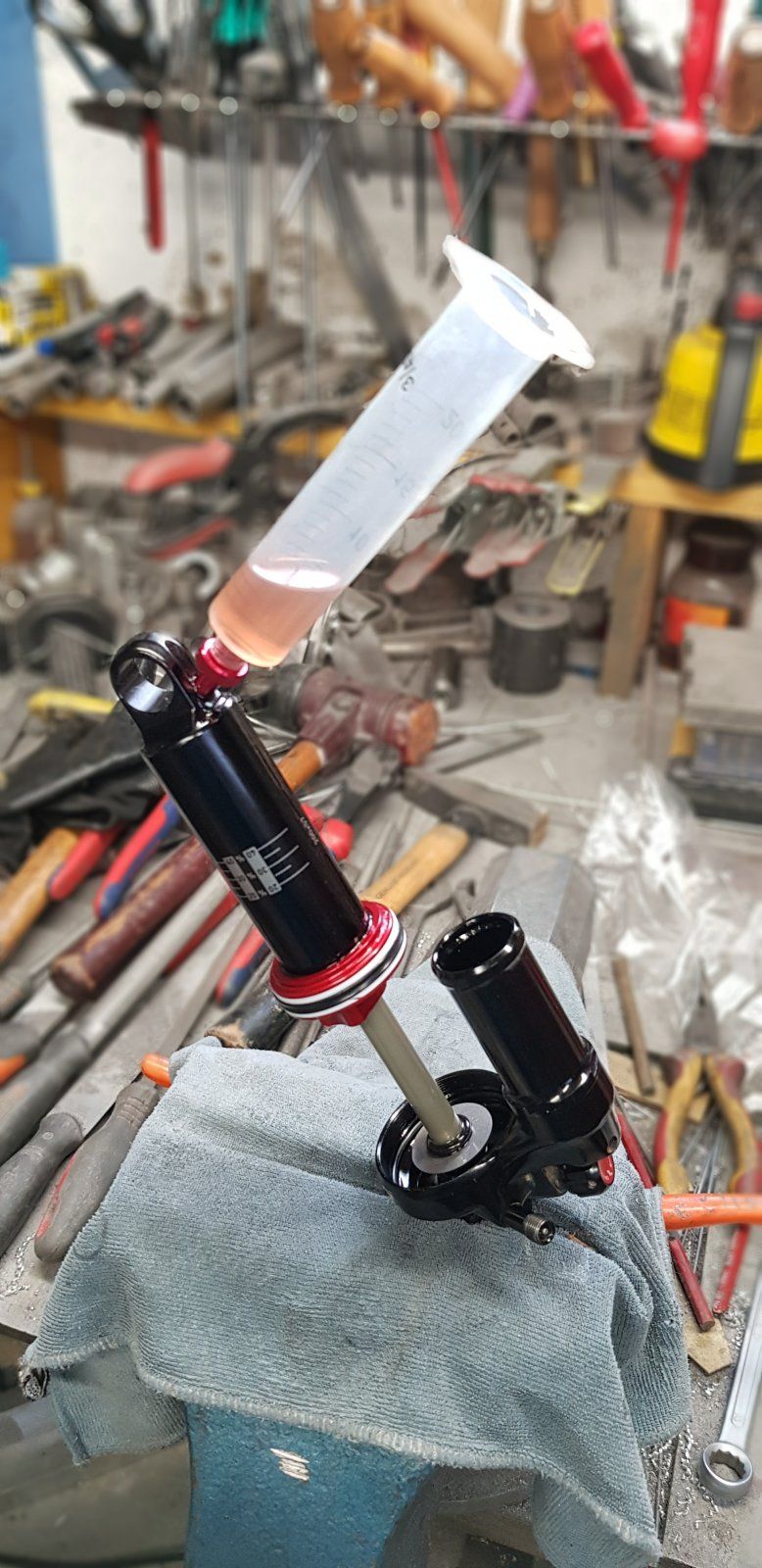

Sowas meint?
Ist zwar ein Monarch müsste aber gleich sein
Sowas meint?
Ist zwar ein Monarch müsste aber gleich sein Anhang anzeigen 1334837
Ist in diesem Bild leider kontraproduktiv dargestellt, da die Entlüftungsböhrung oben im Dämpferbody genau auf der entgegengesetzten Seite von der Entlüftungsschraube ist. Deswegen muss der Dämpfer beim Entlüften des Dämpferbodys auch komplett gerade sein, eher mit leichter Tendenz in die andere Richtung (vom Bild aus gesehen).
Eine große Sauerei finde ich das Entlüftungprozedere am Dämpferbody eigentlich nicht, eher eine Verschwendung vom Dämpfungsöl.
zum Kritisieren gibt es immer was?:p
ich weiß schon wie man einen Dämpfer befüllt! bis die Luft draussen ist dauert es
das Bild soll nur denn Befülltrichter darstellen
Spritzen mit schlauch wären noch besser, dann suppt einem nicht alles hinten aus der Spritze wenn man den Dämpfer senkrecht stellt. Oder die gute alte Magura-Variante, Kolben in die Spritze aber ein kleines Loch rein für den Druckausgleich.
