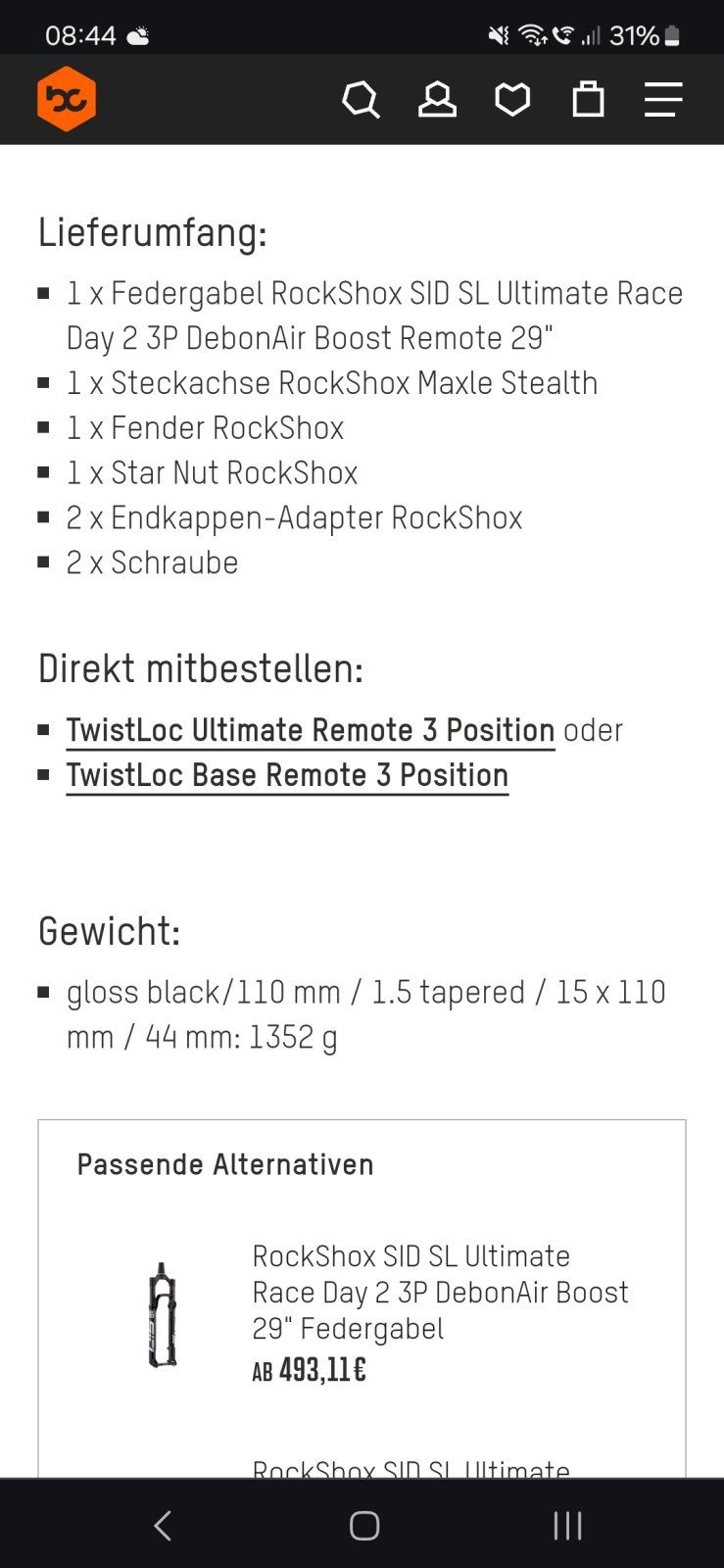

Hat jemand ein Foto für mich wie dieser Endkappen adapter ausschauen soll? bei mir war nix dabei...
Meine sl hat aber keine gewinde in den ausfallenden :(
Dann ist wohl die Beschreibung falsch (oder ist 2x Schraube woanders?) und eine erhöhte Steifigkeit geht wie üblich über Torque Caps (hast du unten an der Gabel einen Aufkleber „Torque Cap compatible“?).
Edit: hab mir gerade die Gabel bei bc angeschaut, da passen zumindest nach dem Bild auf jeden Fall Torque Caps, brauchst also die passenden zum LRS.
schade, leider passen die schraubbaren adapter nicht bei der SL, auch schade das bei der SL keine Volumenspacer dabei sind.

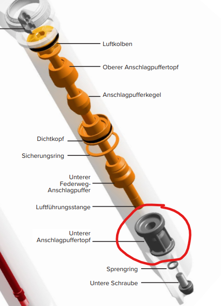

Is bei allen SID bei mir auch so. Liegt an dem Anschlagsbegrenzer. Der ist aus hartem Schaumstoff (wie beim Auto). Ca. die Hälfte abschneiden und dann ist alles Tutti ;-)
@steff-vw Welche hast du da genau gekürzt?
Den markierten?
Nein. den unteren Federweg-Anschlagpuffer. Der ist aus hartem Schaumstoff wie beim Auto und lässt sich einfach mit dem Messer abschneiden. ;-)
Bei mir klappt das optimal, bei meinem Kumpel (ca. 100kg) ist die Kompression der Luft in der Kammer zu groß, so dass er nie den Endanschlag erreicht.
