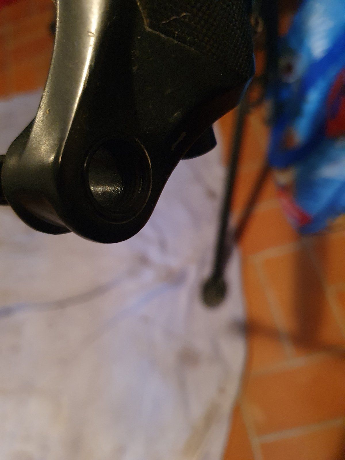

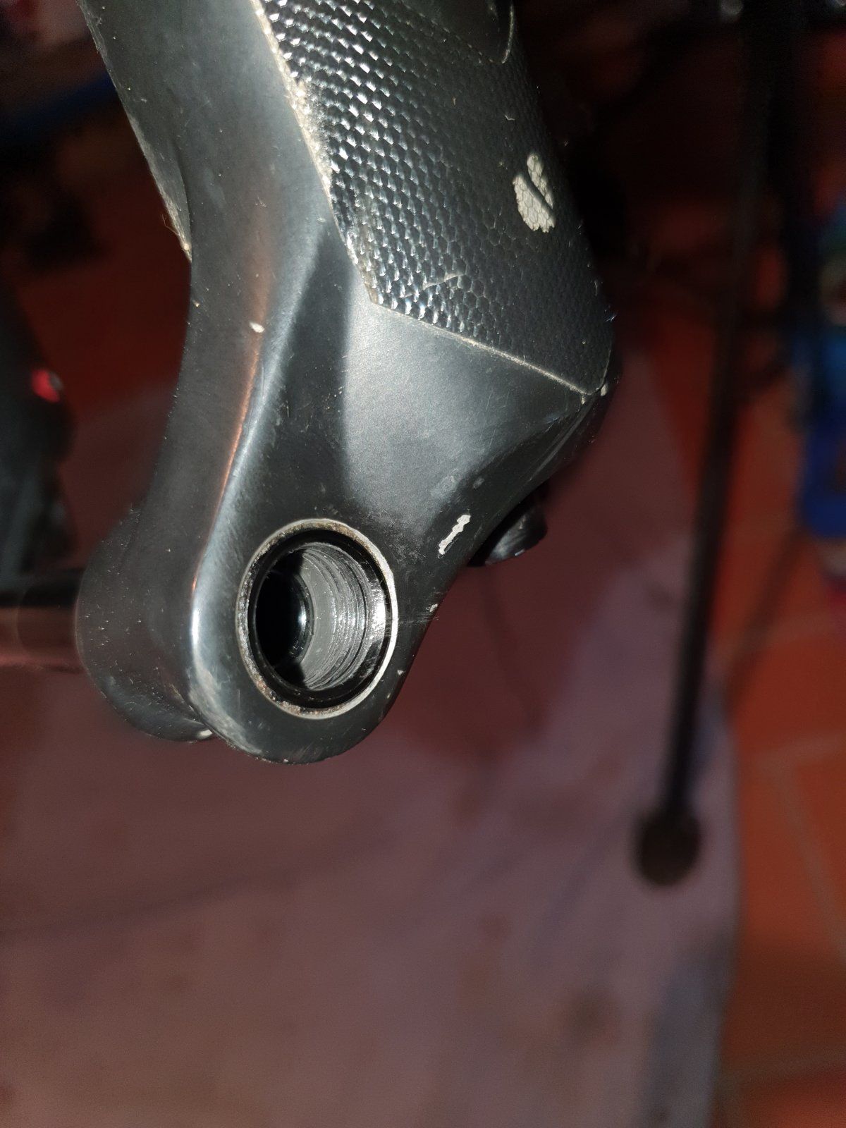

Ich hab gesehen das bei meiner Pike eine Art Gewindeeinsatz für sich in der Achsenaufnahme drin ist. Sieht wie auf dem Bild aus.
Kann man das vlt. ausschlagen und mit ner Hülse + Gewinde ersetzen?
Sonst habe ich noch gesehen, dass die Qloc Achse von Suntour ohne Gewinde auskommt. Könnte das vlt. gehen?
Ich bin gerne für konstruktive Kritik und Ratschläge offen. Vlt kennt auch jemand nen Profi fürs entfernen von "Achsen" oder Schrauben etc.
Hinweis: Die Fotos sind von einer Pike. Da ist alles in Ordnung. Die Bilder sollen nur dazu dienen zu zeigen, wie das Gewinde und die Achsaufnahme aussieht.

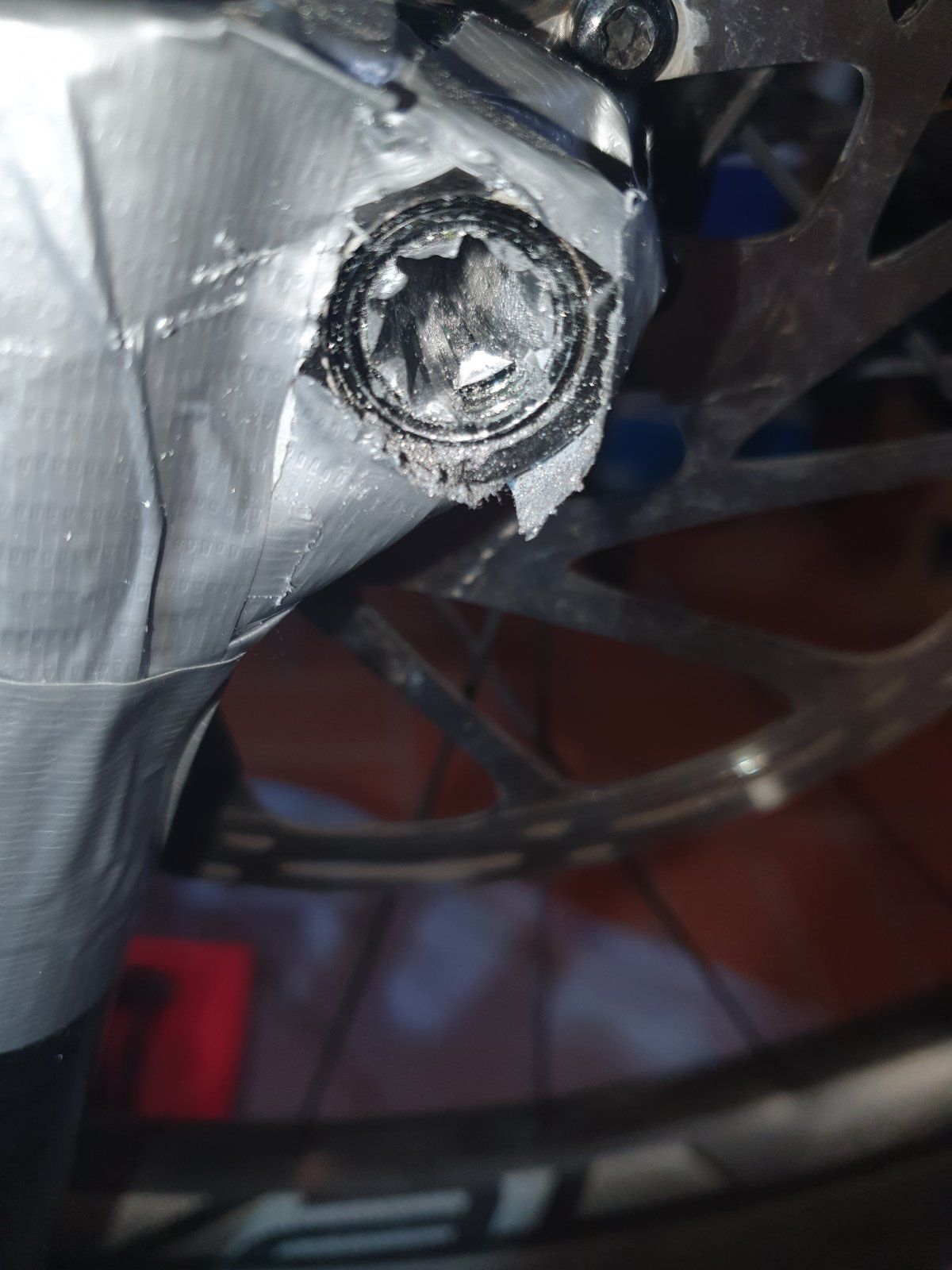

Hängt da noch das Vorderrad zwischen? Wenn ja und möglich, die Adapter der Nabe opfern und das Teil raus sägen. Dann den Stummel der Achse heiss machen und versuchen rauszudrehen, eventuell noch plane Flächen feilen wo z.B. ein Schraubenschlüssel angesetzt werden kann.
jo genau
machst eben hier einen auf wurzelbehandlung beim zahnarzt
zeit lassen und stück für stück raushebeln

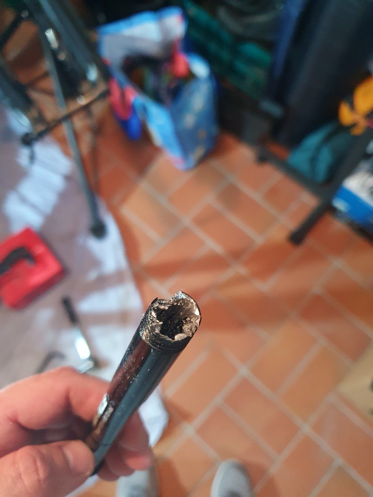

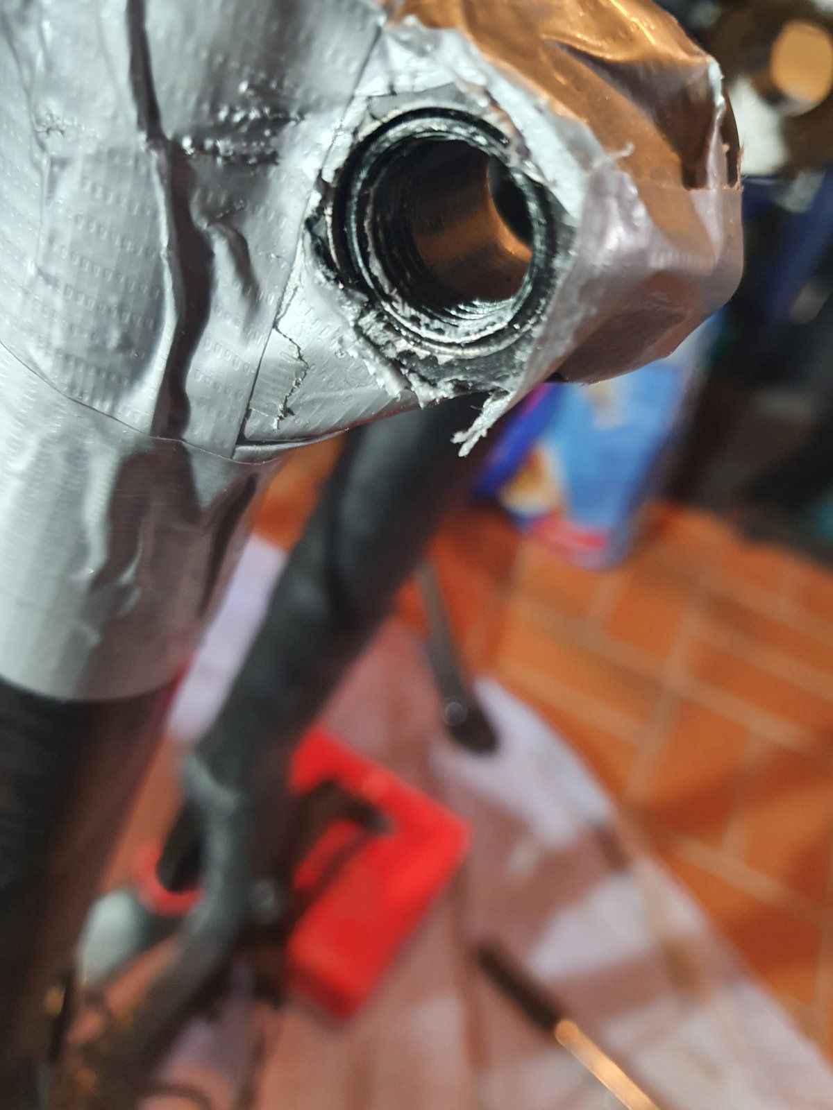

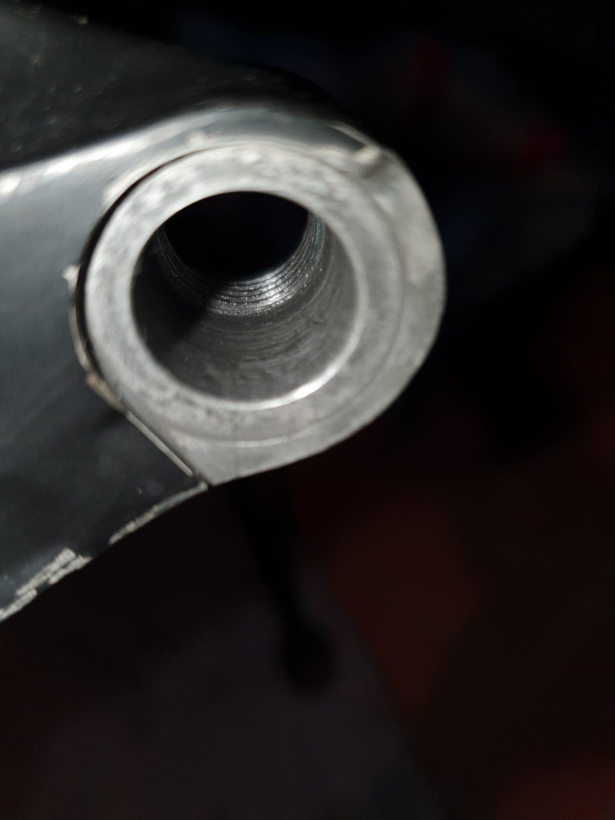

So Wurzelbehandlung beendet. Hat super geklappt.
Hat etwa 3 Stunden gedauert aber die Idee mit dem aufsägen war super.
Vielen Dank.
Gewinde ist gerettet.
Hab jetzt nen Steitwagenaufsatz?

na super,
ein kunstwerk!!
endlich mal was wo sichs lohnt sich das an die wand zu nageln
