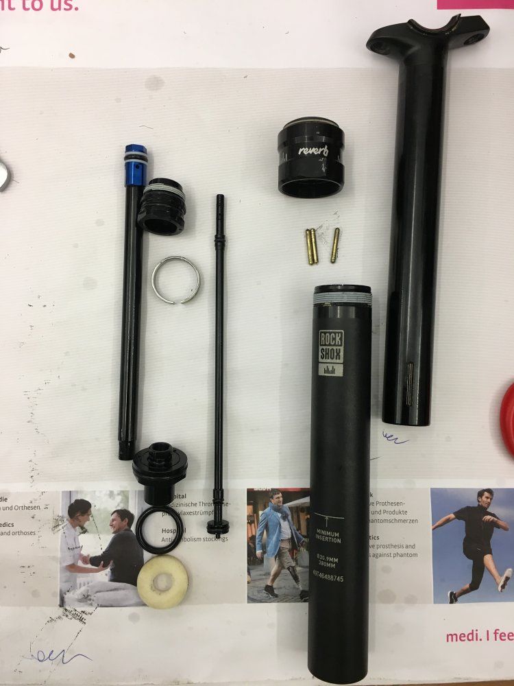

So Leute. Ich habe heute mal meine Reverb zerlegt und würde gerne wissen, welche Dichtungen ich ersetzen sollte. Hier mal ein Bild
Könnt ihr mir einkreisen, welche Dichtungen a) ersetzt werden sollte und b) dafür verantwortlich ist, dass die Stütze Luft gezogen hat (wahrscheinlich die Dichtung am blauen Frästeil).
Sind das handelsübliche Dichtungen?
Sascha

Wenn du sie gerade eh komplett zerlegt hast würde ich halt einfach alle Dichtungen tauschen. Was soll der Geiz?

Alle!
Eigentlich ist der IFP dafür verantwortlich. Der scheint bei dir aber noch im Rohr zu stecken. Da würd ich wenn möglich direkt das upgrade auf diesen neuen machen. Die gibts auch einzeln bei ebay.
In welchem Rohr soll denn da noch was stecken? Ich dachte, ich habe jetzt alles auseinander genommen? :confused:
Nee, ich werde nicht "upgraden". Ich investiere nur noch das Nötigste, so, dass sie wieder funktioniert. Denn ich werde wohl in Zukunft eine 150er Stütze haben wollen. Da ist mir jeder unnötige Cent Verschwendung.
Muss ich das blaue Teil noch abschrauben?
Ach so, und wo bekommt man eigentlich solche Dichtungen her. Also nicht im Netz?! Denn ich will die Ringe live haben und nicht zu Hause feststellen müssen, dass ich die falschen bestellt habe. Es sei denn, jemand kann mit genau nennen, welche Dichungen ich brauche.

Die wichtigsten Dichtungen in Bezug auf Luft ziehen sind:
- IFP
- Kolbenstangendichtung (hier das blaue Teil)
- Dichtung der Kolbenstangenführung (Träger des Gleitlagers)
Den SKF IFP gibts hier im Bikemarkt.

Im dem Rohr mit dem Klemmkopf sollte noch ein kleines Rohr drinstecken, welches du mit nem kleinem Inbus (1,5 oder 1mm ) herausziehen kannst. Dann paar große Kabelbinder mit dem dicken Ende zuerst rein und den IFP rausziehen.
Du solltest dir mal das Service Manual von Rockshox anschauen, da steht das alles detailiert drin.
