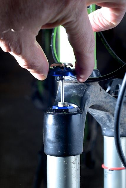

heute beim heimfahren und verstellen auf traktionmode hat sich die komplette blaue Einheit anheben lassen und daheim samt der vierkantstange herausziehen lassen. einfach so.
in dieser Kreisbahn sind zwei kugeln drin. (noch) ist das so ok? wo werden diese positioniert und wie kann ich verhindern, dass das sich wiederholt?
Zwischen dem blauen Versteller und dem goldenen Versteller für die LSC sollte sich eine Art Mutter befinden, die man mit einem 8er Maulschlüssel soweit anziehen sollte, dass der blaue Versteller fest an dem auf deinem Bild erkennbaren Gewinde sitzt.
