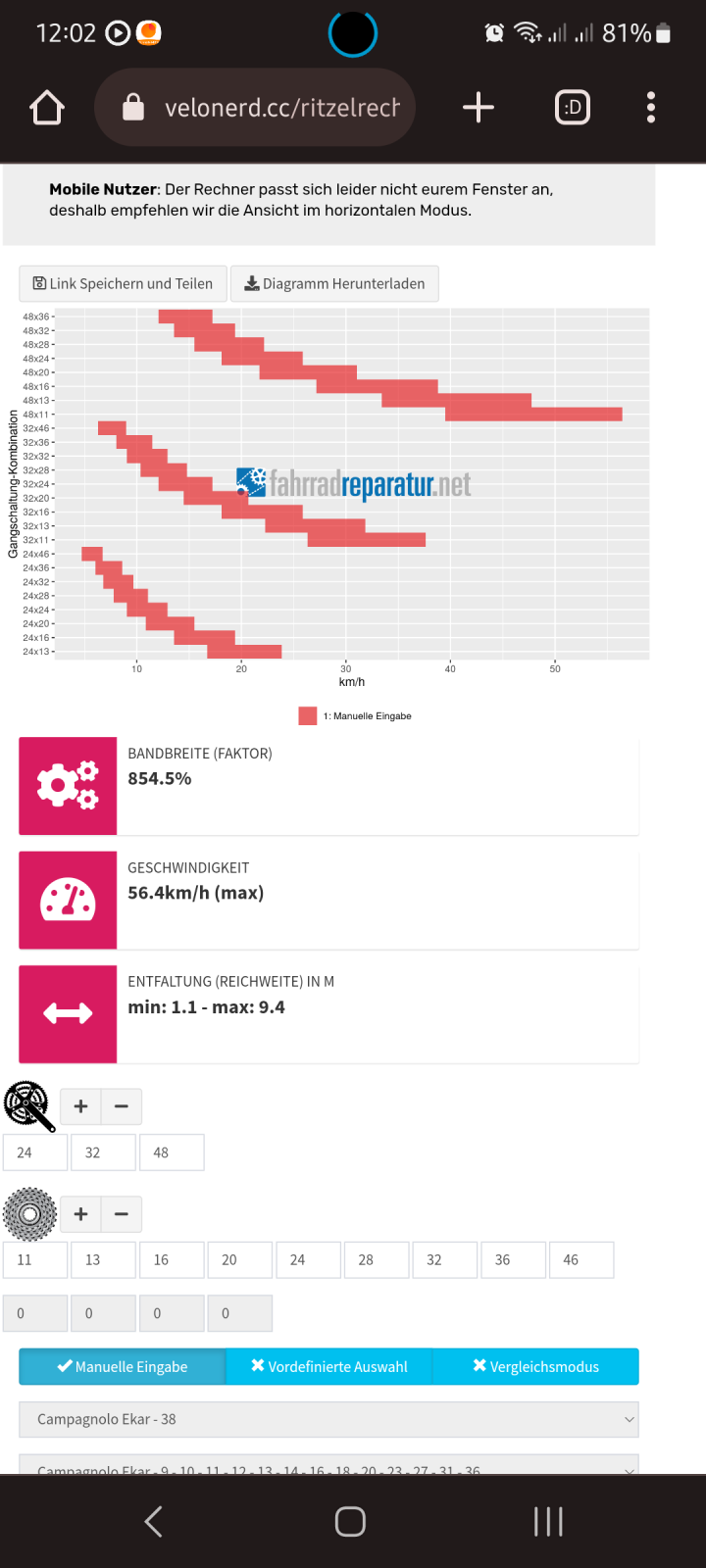

Achja jetzt muss ich mal angeben🤣
Bandbreite 854%
Finde das ist nicht von schlechten eltern
