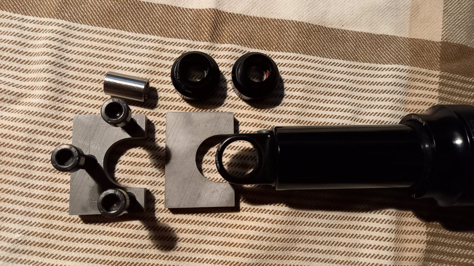

Mit den Backen kann man die Lager nicht greifen - Methode klappt nicht! Eine Idee habe ich noch Details dazu wenn es klappt.

Hatte bei meine Instinct 2019 das gleiche Problem und bin fast verzweifelt. Habe mit mittlerweile selber ein kleines Tool gefertigt, (Was als gelernter Werkzeugmechaniker kein Prob war ). Die Idee dahinter stammt aus einem Englisch Sprachigem Forum. Falls jemand Handwerklich begabt ist, kann er ja was ähnliches nachbauen. Im Prinzip nur 2 x 5mm dicke Plättchen aus Stahl mit einer Aussparung für die mittlere Rundung (Sollte allerdings relativ genau sein). Dann setzt man beide Teile über die Rundung des Dämpfers. Schrauben gleichmäßig anschrauben und eine Buchse kommt ohne Probleme raus. Danach einfach die andere Seite rausschlagen.
