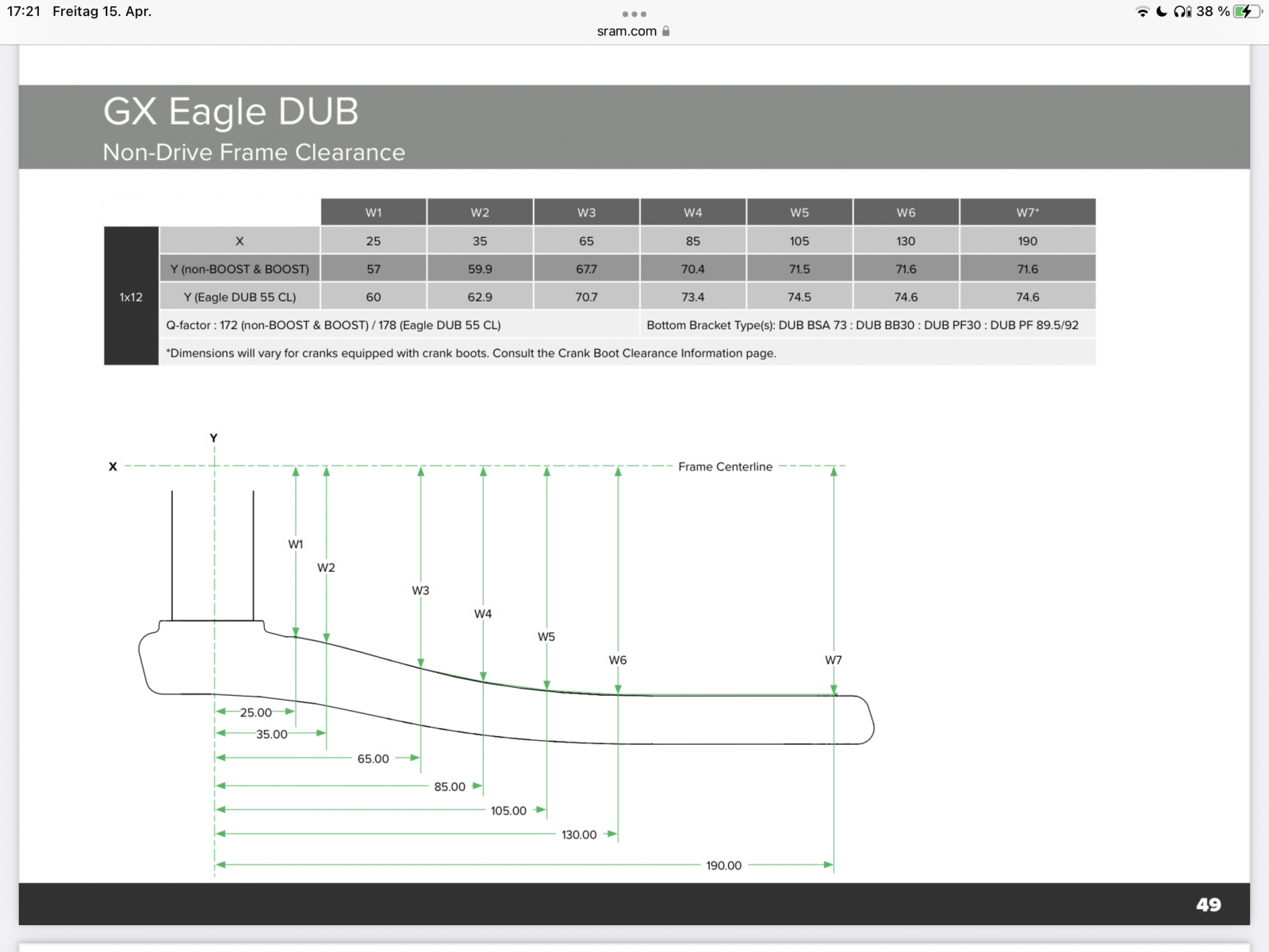

Was eher ein Problem werden wird, ist der Abstand der Kurbelarme zu den Kettenstreben. Auch mit der Wide Kurbel wird das vermutlich nicht passen: Q-Faktor der GX Eagle ist 172mm, bei der Rival Wide sind es nur 150,5 mm.

Zumindest laut Messungen scheitert es aber wohl tatsächlich am Q-Faktor. Bzw. es wäre so knapp, dass ich das Risiko eines Fehlinvests nicht eingehen möchte.

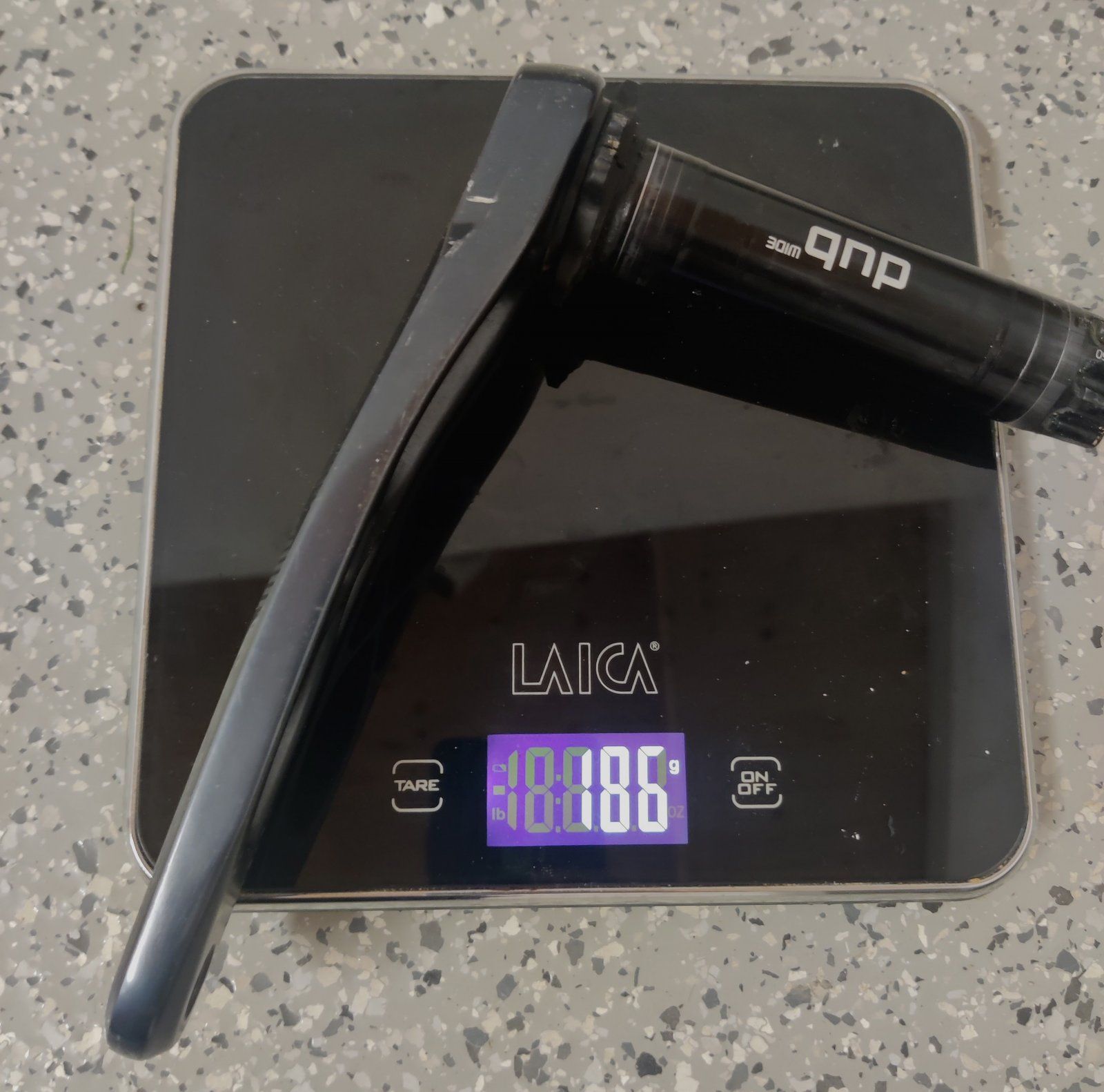

Also Kurbel demontiert, ertsmal gegenübergestellt und verwogen:
SRAM Eagle GX linker Kurbelarm DUB Wide: 186 Gramm
SRAM Rival AXS Powermeter DUB Wide: 217 Gramm
Gewichtsunterschied durch den Powermeter wäre also nur: 31 Gramm
