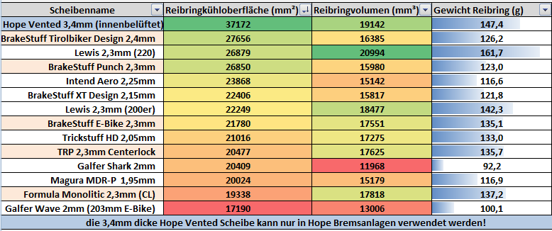

du hattest vorher eine sehr gute Scheibe (TS HD) mit massiver breiter Reibfläche und guter Kühlleistung (die hab ich selbst lange in den Tiroler Bergen gefahren) und jetzt hast du eine aggressive Scheibe mit viel Wellen und Schnittkanten (erzeugt natürlich Hitze am Belag) und sie hat sehr grobe Löcher (ergibt wenig Kühlmasse und wenig Kühloberfläche und bringt die Hitze dann schlecht weg)
der Belag wird zu heiss und es bilden sich schwarze Ablagerungen
Scheiben mit sehr vielen groben Aussparungen neigen häufig zu Riefenbildungen (in bestimmten Bereichen wenig Masse da gräbt der Galfer Semimetallbelag natürlich schnell tiefer hinein)
hier hatte ich auch Messungen dazu gemacht (mit Wave und TS HD)
Lg Tirolbiker63

die Galfer Beläge sind ziemlich hart (lt. Härtemessgerät härter wie reine Metallbeläge) haben aber eine eher poröse Struktur, ev. hat sich ein Teil durch das aggressive Scheibendesign gelöst und in die Scheibe hinein gefressen, das kann man danach schwer sagen
Lg Tirolbiker63
Lg Tirolbiker63
Reibringdaten
