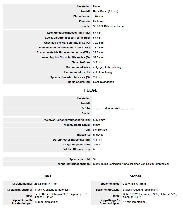

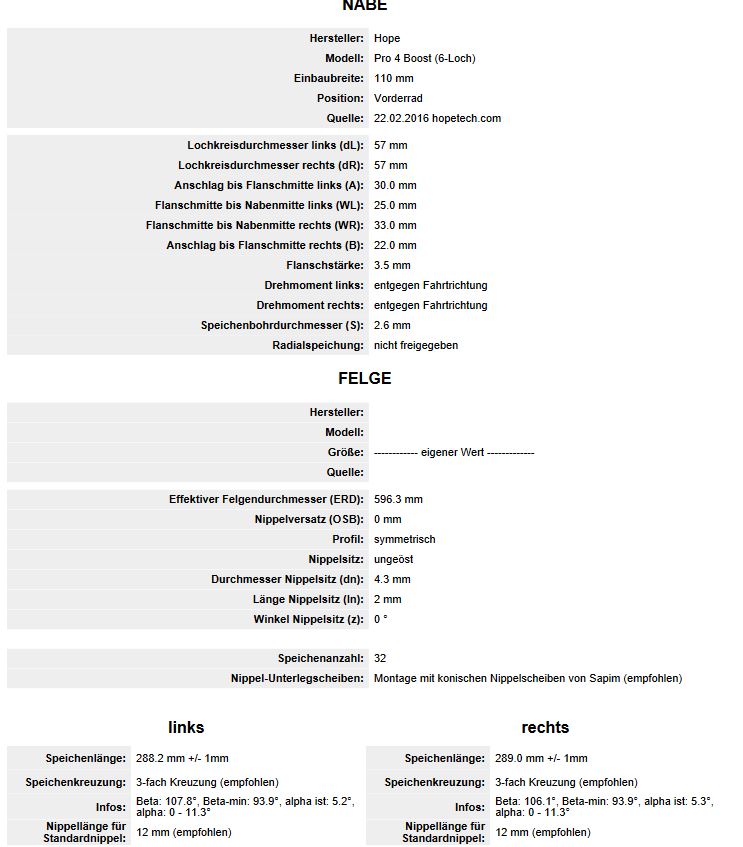

hier nochmals mit komponentix mit meiner eigenen erd 596,3:
hinten:
und die berechnung mit dem whizz:
vorn:
hinten:
wenn ich die längung von 0,6 noch jeweils von den werten von whizz abziehe, komme ich auf folgende werte:
vorn links: 287 mm
vorn rechts: 287,8 mm -> nehme ich dann 288mm?
hinten links: 288 mm
hinten rechts: 286,7 mm - > nehme ich dann 287mm?
könntet ihr da nochmals drüberschauen @Freaky-blue , @bone0815 oder @On07.
danke euch:bier:
Bei Whizz Wheels wird für den ERD 595mm angegeben. Das wäre schon eine große Abweichung zu deinem gemessenen Wert.
Daher wäre nochmals zu überprüfen, ob du das genau nach der von mir verlinkten Anleitung gemacht hast.
Ja, hatte die speiche soweit drin wie auf deinem Bild.
Ok, dann ist der ERD deiner Felge die von dir gemessenen 596,3mm. Dann kannst aber nicht beim Whizz Wheels Rechner die dort hinterlegten 595mm beim ERD verwenden. Die Speichen sind sonst zu kurz.
Beim Komponentix Rechner hast mit deinen 596,3mm für den ERD die gleichen Ergebnisse rausbekommen wie bei meinen Screenshots für die gestreckte Länge.

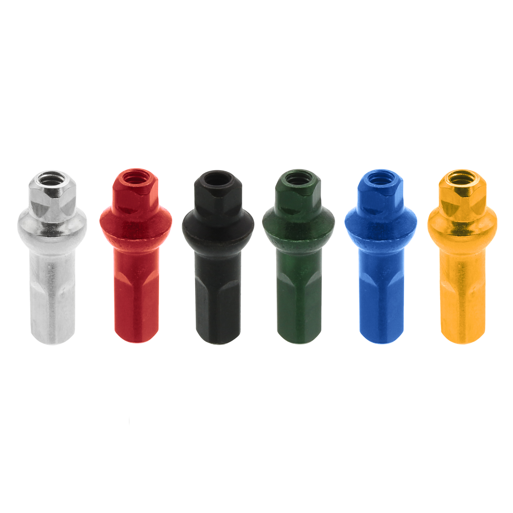

Was ist an den ds16 Nippel der Vorteil?

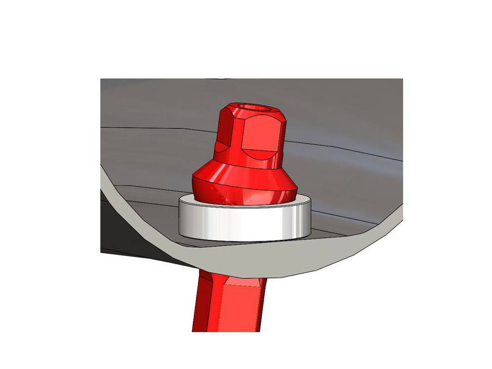

Ich habe es gerade mit dem Komponentix nochmal probiert. Der rechnet hier mit Nippelscheiben.
Brauche ich die?
Mit Nippelscheiben würde für das Vorderrad 286,2 links und 287,1 rechts rauskommen. Den ERD habe ich geändert so wie @On07 geschrieben hat.
da finde ich auf der homepage von reverse nichts dazu.
Ich hatte mit Reverse deswegen mal E-Mail Kontakt:
Sie bauen selber ohne auf. Wer will kann zylindrische Unterlegscheiben verwenden.
das nutzbare Gewinde ist nach außen hin länger und du hast mehr "Toleranz", rechnest die Speichenlänge aber wie mit 12mm Nippeln.
Du kannst sie einfacher von außen einspeichen mit nem 4-Kant Schraubendreher.
Meinen LRS Habe ich mit ERD595 gerechnet UND MG-Washer verwendet und jede Speichenlänge aus DT und whizzwheels Rechner dann auf die nächste gerade Länge aufgerundet. (Vorteil DS-Nippel)
Vorteil der Washer: super Ausrichtung der Nippel UND theoretisch Verstärkung des Felgenlochs weil der Druck über eine größere Fläche auf die Felge wirkt.
Für die MG washer muss die Auflagefläche aber absolut Plan sein, sonst kehrt sich der Effekt der Verstärkung Des Felgenloches ins Gegenteil.
Ich würde keine washer verwenden wenn der Hersteller keine washer vorschreibt.

Gibt's die DS Nippel auch in bunt?
