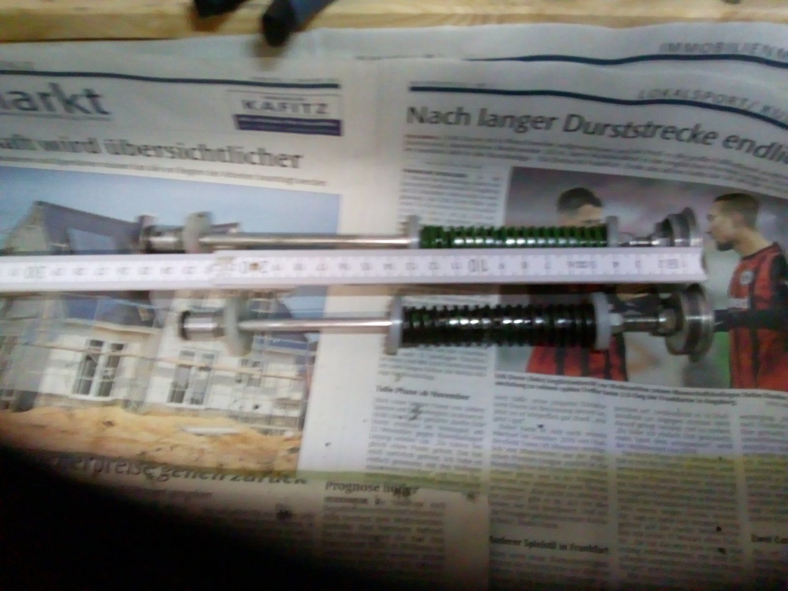

Guten Abend zusammen,
ich habe heute nun begonnen meine Bergman zu zerlegen.
Habe nun beide Stack ausgebaut und gereinigt. Die Elastomere sind wie erwartet völlig hinüber.
Aber wie bekomme ich nun den Rest (der Anschlag?) der Federung aus den Tauschrohren heraus?
Oben wurde etwas geschrieben mit einer Nuss..
Weiß jemand was für eine Nuss benötigt wird und wie komme ich in das Tauchrohr unten mit der Nuss rein?
Vielen Dank!
Vielen Dank!
Die Nuss geht gerade so mit einer Verlängerung in das Standrohr rein. Die Größe weis ich nicht mehr. Damit schraubst du das heraus und kannst die Gabel wie oben komplett auseinander nehmen.
Und gleich mal als Tip, wenn du die Standrohre auch ausbauen willst:
Du bekommst die nicht raus, solange oben noch der Abstreifring im Tauchrohr sitzt.
Am besten die Gabelkrone abschrauben.
Dann die Standrohre komplett in die Tauchrohre reinschieben.
Jetzt kannst du die Abstreifringe aus den Tauchrohren rauspulen (mit ner Pinzette oder ähnlichem)
Und dann lassen sich die Standrohre auch rausziehen.
Wenn sie draußen sind, siehst du auch, dass sie mit den Ringen unten dicker werden und deshalb an den Abstreifringen hängen bleiben solange die noch nicht raus sind.
Beim Zusammenbau musst du dann nur drauf achten, dass die kleinen Löcher oben an den Standrohren in Richtung Gabelmitte zeigen - nur so kann Luft durch die Gabelbrücke in die Gabel und die Luftdämpfung funktioniert richtig.
Vielen herzlichen Dank, jetzt weiß ich wie ich heute Abend weiter die Gabel zerlegen kann.
Was mich nur wundert, dass bei mir die Stacks mit den Federn drauf rechts und links nicht gleich lang sind. Das ist ein Unterschied von ca. 2cm.

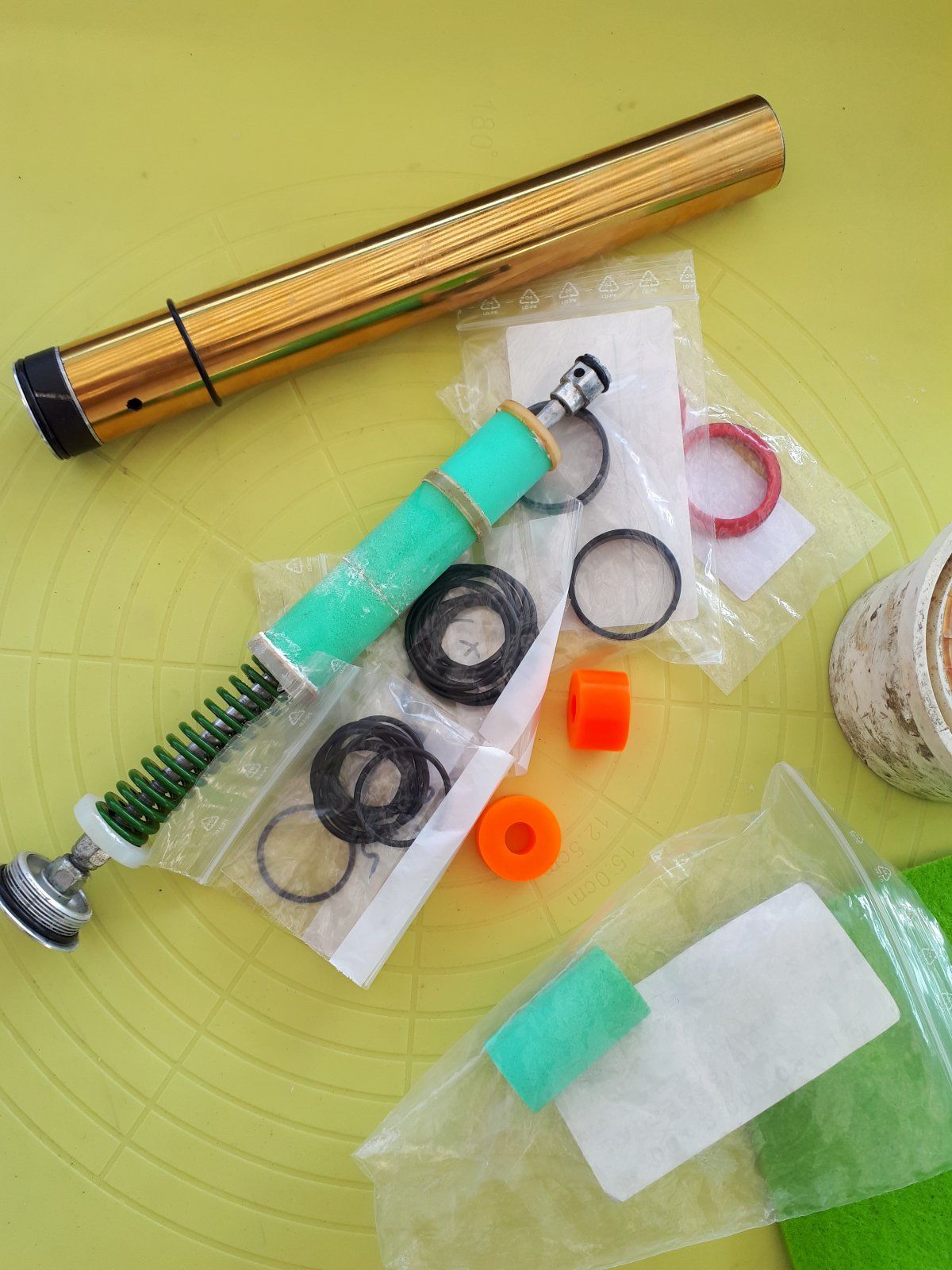

Ich seh grad, dass auf dem Bild vom 04.März 2018 dieses Rohr, ich nenne es mal das Rohr vom "Luftdämpfer" (das hellgrüne Teil), bei euch oben wirklich einen Sechskant hat... Cool, bei mir ist das oben rund und ich musste mit einem 30 cm langen Schraubenzieher das Rohr unten auf einer komischen Schlitzschraube rumeiern...
Die kleine Kugel im Kolben unten hatte ich leider nicht. Die soll beim Ausfedern eine gewisse Dämpfung liefern? Hab grad noch mal in den Zeichnungen nachgeschaut, die ich vor Jahren mal gemacht habe, um die Funktion der Gabel zu verstehen... Aber ganz klar mit der Kugel ist mir das nicht.
