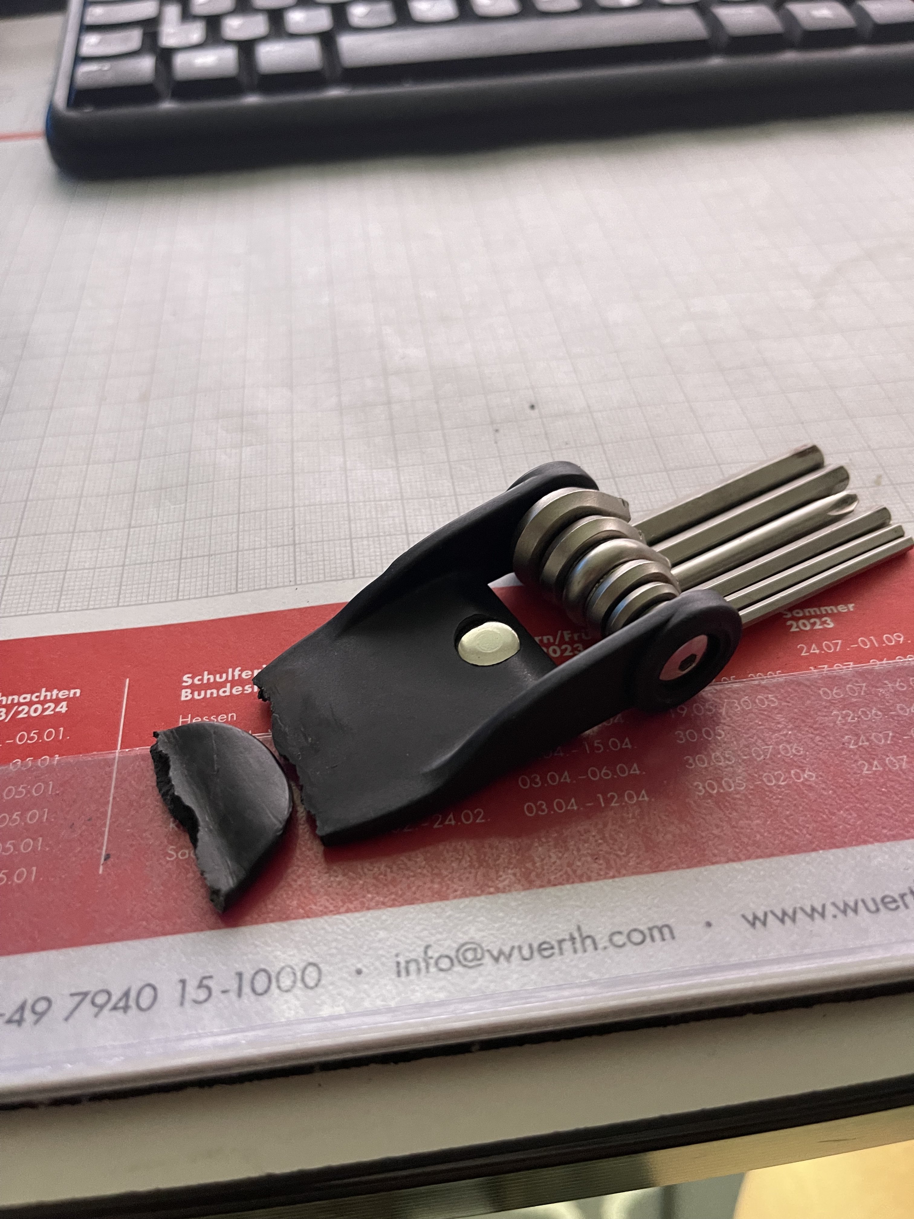

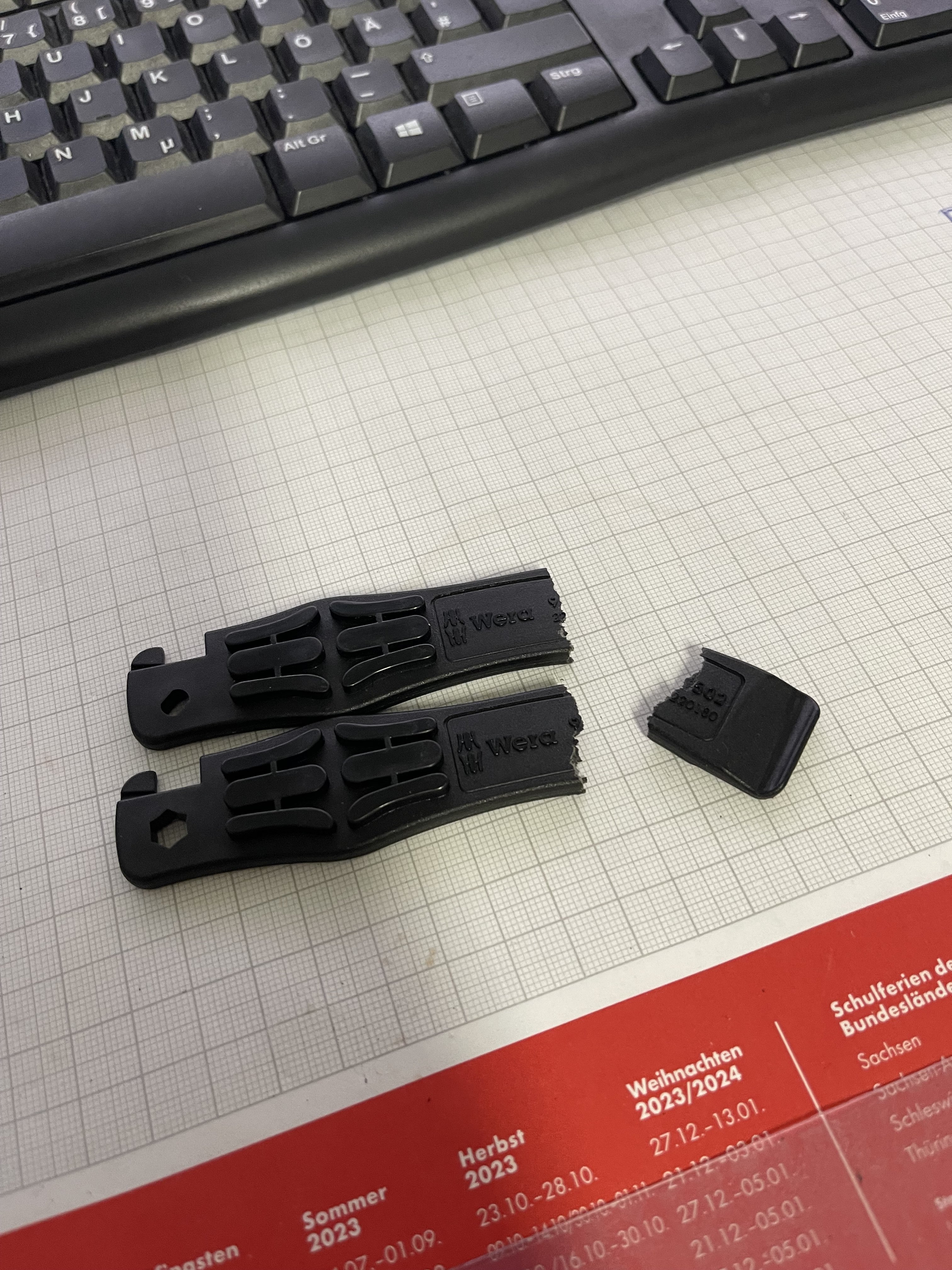

Kann mir jemand von euch ordentliche Reifenheber für Tubeless Reifen empfehlen? Eventuell auch solche, die man mit einem Bike transportieren kann, da nicht übermäßig groß.
Habe heute verzweifelnt den Hinterreifen meines Gravel Bikes gewechselt und drei Reifenheber zerstört.
Grüße Heiko
