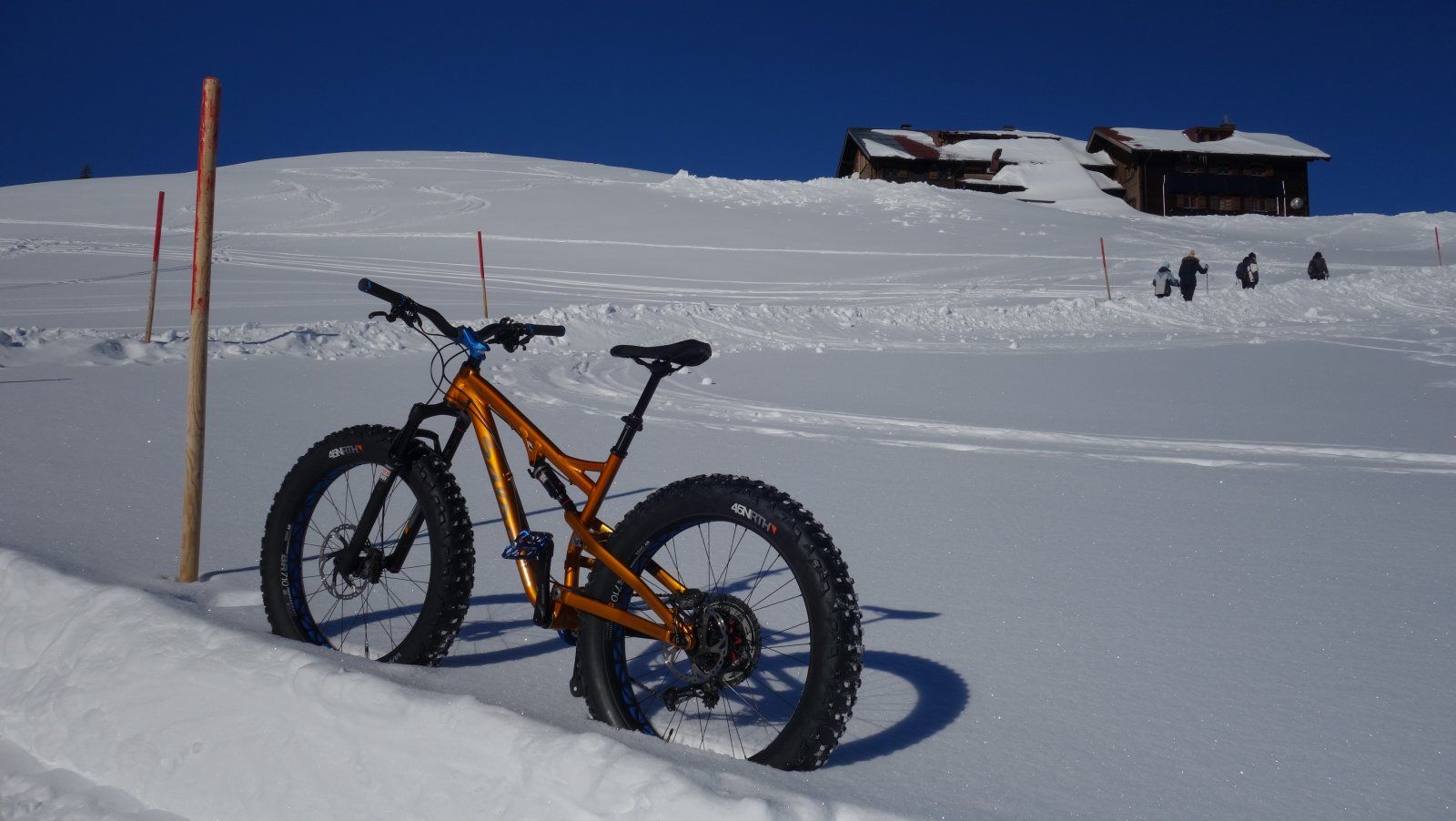

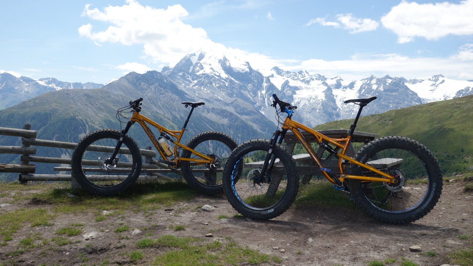

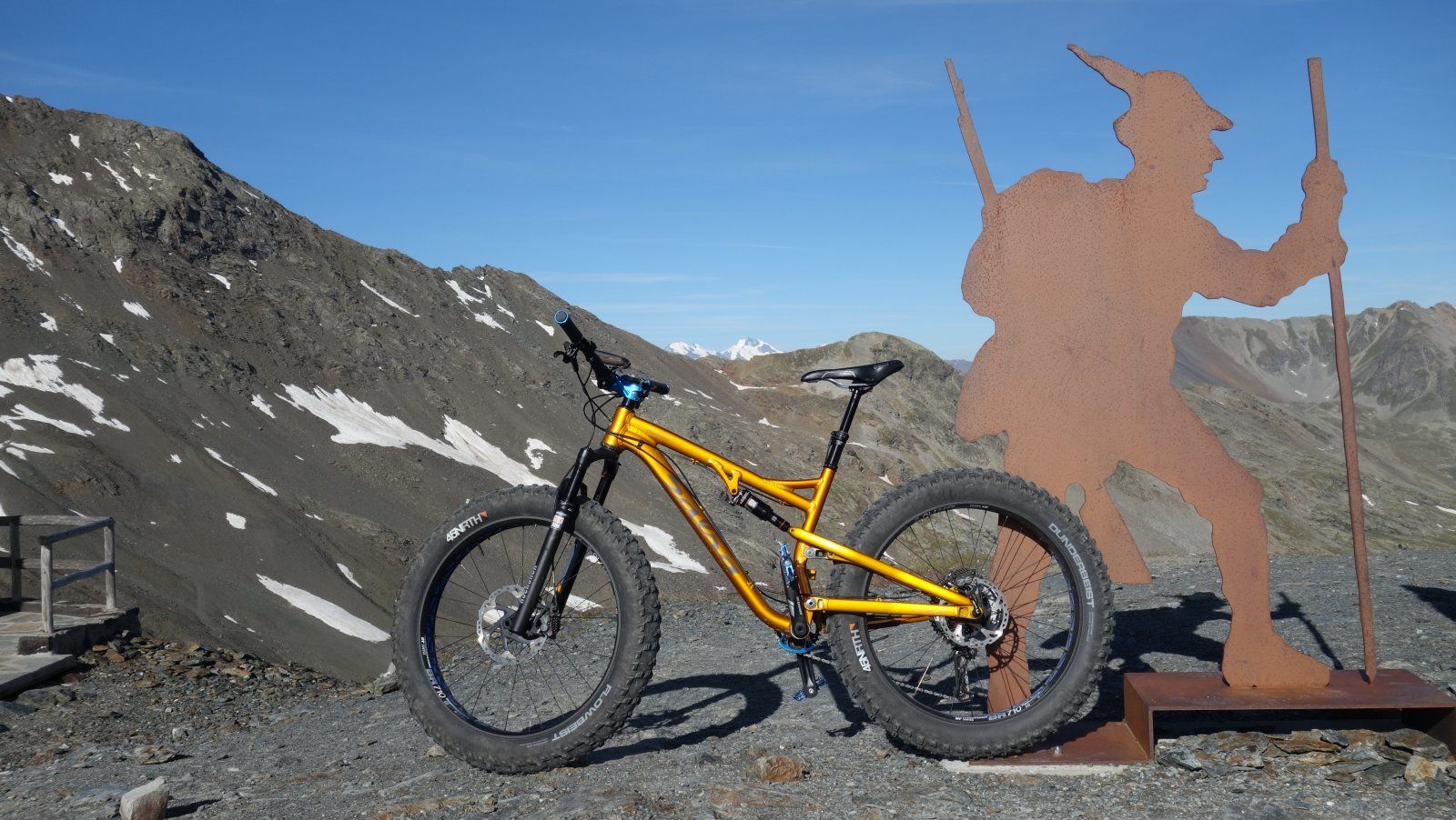

Ein Fatbike soll sich mit dezentem Luftdruck im Gelände schon super verhalten aber wenn man es dann noch mit einer Federgabel pimpt muss doch oder Hammer sein ? Bzw ein Fullyfatbike muss man doch auch erst mal beherrschen ?
Mit so einem Fullyfatti geht einiges , draufsetzen sich wohl fühlen und Bergab einfach festhalten , den Rest macht das Radel :winken:
Aber eigentlich wolltest Du ja nur wissen wie viel Druck so ein dicker Reifen auf Asphalt braucht :bier:
Anhang anzeigen 930519Anhang anzeigen 930520Anhang anzeigen 930523Anhang anzeigen 930524
