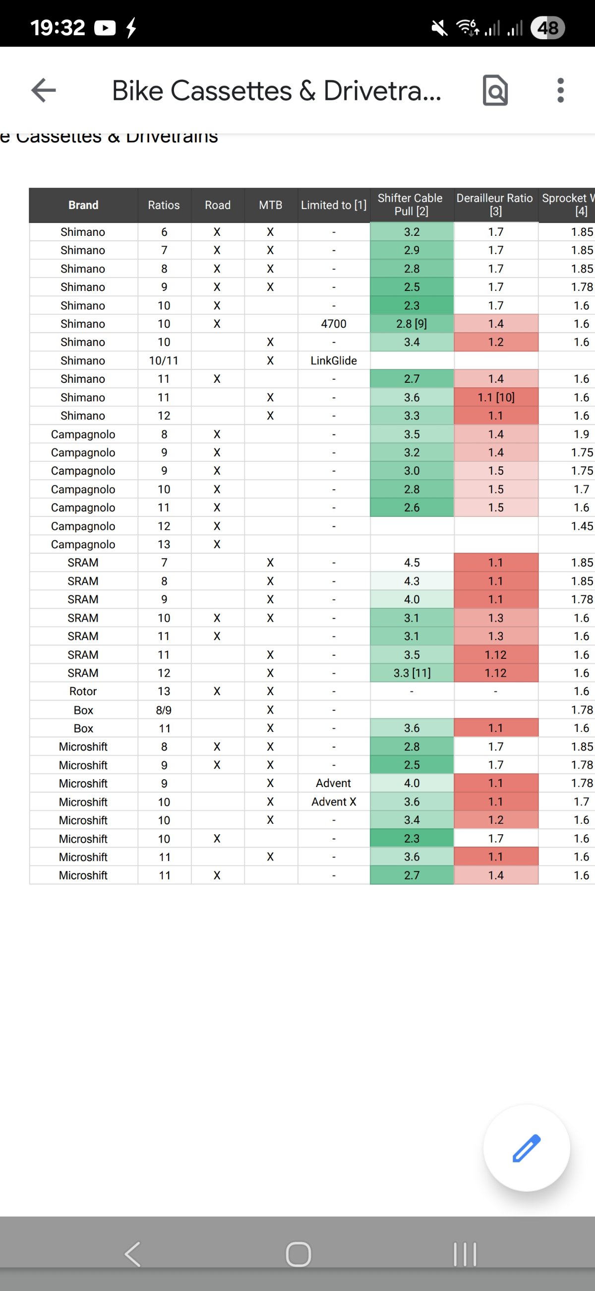

die cable pull ratio muss passen.
Die lässt das schaltwerk anders sich bewegen.

Es gibt auch Wandler zum bunt mischen die die cable pull ratio umwandeln
