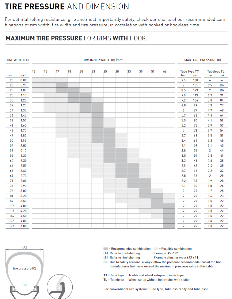

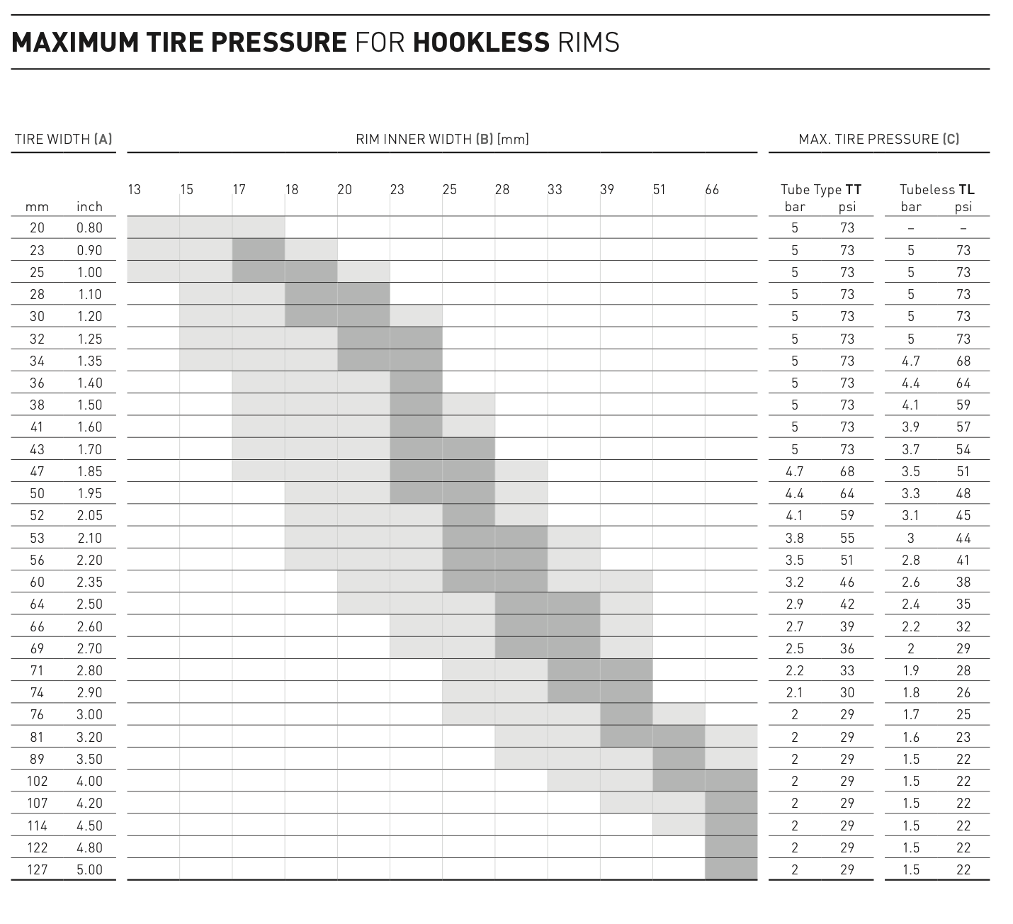

Ich überlege gerade für das Rad meiner Freundin. Würdet ihr fürs Gravel eher zum Fulcrum Rapid Red 3 oder zu Novatec R5 greifen? Preislich liegen die ja eh auf einer Höhe und für den R5 spricht natürlich das Gewicht…
R5 auf gar keinen Fall fürs Gravel, sind mit 21mm innen auch zu schmal. Hatte mal 35mm G-One RS (natürlich von RCZ😂) aufgezogen aber das fährt sich nicht so schön wie auf 24/25mm Maulweite.
Freigegeben sind die R5 auch nur für die Straße.
Schau mal im Rennrad Forum, da gibt es einen eigenen Thread zu den Laufrädern mit einigen Erfahrungsberichten. Ich hätte keine Bedenken die für Gravel zu nutzen. 21mm war vor ein paar Jahren noch state of the art. Schau mal, hier ist eine Übersicht für die Kombination von Reifenbreiten und Innenweiten von Felgen. Es kommt darauf an, welche Reifenbreite Du fahren willst. Je nachdem, ob die Felgen Hook haben oder Hookless sind, gibt es von DT Swiss diese Empfehlungen 1570603879866.png
Ich bin bis letztes Jahr einen einfachen DT LRS mit 18mm im Crosser gefahren. Erst die butterweichen Tufos in 40mm waren problematisch, bis dahin wäre ich nie auf die Idee gekommen einen breiteren LRS fahren zu wollen...
Eine große Maulweite ist evtl nicht ganz so wichtig. Genaugenommen ist es nämlich ein Cyclocross-Rahmen von Merida, der vermutlich maximal 40mm zulässt.
Dann ist eine moderne Maulweite vielleicht sogar kontraproduktiv. 40mm Tufo Thunderos auf 25mm Maulweite sind echte 42mm breit geworden und haben im Inflite Carbon hinten geschliffen. (Ok es hat ein Blatt Papier noch dazwischen gepasst aber so kann man ja nicht fahren )
Gepasst haben 38mm Pathfinder Pro auf einer innen 22mm breiten Felge.
