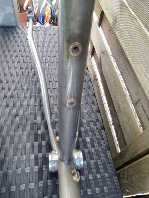

Ich kann am Wochenende mal den abgeschliffenen Rahmen ablichten. Vielleicht gibts dann schon ein bisschen Rost dabei :-D
Es fehlen noch ein paar Teile bis zum fertigen Rad. Aber wenn das mit dem Owatrol klappt, gibts definitiv ein paar schicke Bilder zum Komplettbike!

Ich habe mir einen "blanko" Ami Masi Rahmen besorgt, den ich entweder selber klarlacken oder mit dem vorher schon genannten Leinöl pinseln möchte. Klarlack finde ich wegen dem Kontrast super. Blanko Rohre mit vereinzelten Lötstellen und das gepaart mit einem schönen Klarlack. Das kann schon richtig gut aussehen. Ist aber natürlich gewissenhafte Arbeit (und Vorbereitung) von Nöten um den Lack vernünftig aufzutragen. Leinöl ist für mich super spannend, weil damit habe ich noch gar keine Erfahrungen und das es gepinselt wird finde ich auch super spannend.
Mein Rahmen bestehet aus Columbus Cromor Rohren und ist komplett unbehandelt. Ich überlege die Rohre jetzt doch noch etwas zu bearbeiten. Esn gibt an manchen Stellen, besonders am Oberrohr, leichte "Schleifspuren". Ich denke diese stammen vom Versand, also wie die Rahmen ursprünglich mal eingepackt und zum Händler verschickt wurden. Das möchte ich auf jeden Fall erstmal entfernen. Vielleicht hat da jemand Tipps und oder Tricks wie ich diese gut los werde, ohne den Rahmen auf Hochglanz zu polieren? Ich bin mir bei allem noch nicht so ganz sicher und wie schon gesagt, vielleicht gibts hier weitere Menschenkinder die ähnliches Planen mit denen ich mich, wir uns austauschen könne.

ich habe den Rahmen mit Scotch Bride ein wenig aufgearbeitet und jetzt die erste Schicht Tonkinois Lacköl aufgetragen. Das hat gut funktioniert, denn das Lacköl ist nicht zu zäh und lässt sich super auf dem Rahmen verteilen. Der Lack trocknet seit ca. zehn Stunden so vor sich hin. Da ich das in meinem Arbeits- und Bastelzimmer gemacht habe, war für mich spannend zu sehen, wie sich das Ganze geruchstechnisch entwickelt. Das ist aber gar kein großes Problem. Ich habe lediglich festgestellt das sich hier und da ein bisschen Staub abgesetzt hat und ich überlege gerade ob ich die erste Schicht dann gleich noch einmal überpoliere oder ob ich das einfach so lasse und die nächste Schicht auftrage. Mal gucken...
Anbei ein paar Fotos vom derzeitigen Stand. Ich finde den Kontrast zwischen Lot und Stahlrohren super. Der kommt durch den Klarlack noch deutlicher zur Geltung.
