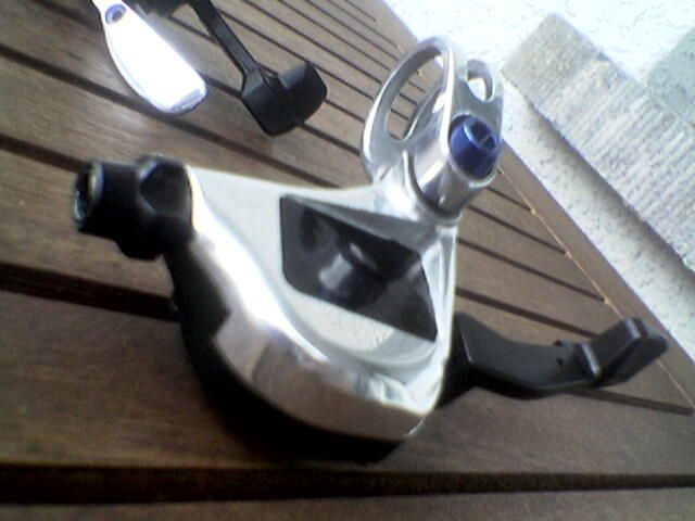

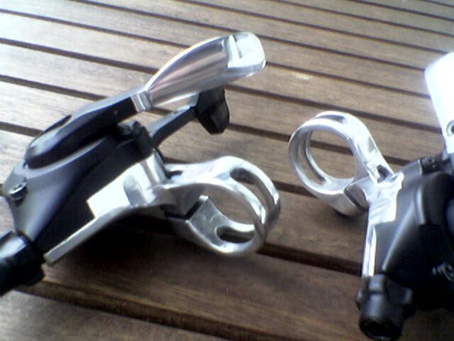

Moin!
Endlich sind meine XT-Trigger fertig :D (Ok, die Zugeinstellschraube wird noch durch ein rotes Exemplar getauscht)
Gewicht des Paares ohne Ganganzeige: 148g
Veränderungen am Innenleben:
-Alu-Grundplatte
-Alu-Hülse in der Grundplatte
-Alu-Verschlussschraube
-Bearbeitung von so ziemlich jedem Teil :)
Potential ist definitiv noch vorhanden;)
weitere Bilder in meiner Galerie
unglaublich hochwertige verarbeitung!! :daumen:
da hätte ich auf den ersten blick keine bedenken bzgl der haltbarkeit.
wirklich sehr edel!
Thx...
@ghost!
Die Zentralschraube, das oberste Teil+Achse und die Hülse, auf der das Kunstofflager des Fingerhebels sitzt, könnte man aus noch aus Alu nachbauen.
Evtl. könnte man den Fingerhebel auch nachbauen, meinen letzten konnte ich ja nicht so lang testen :heul:
Im Gehäuse ließen sich auch noch jeweils 1g rausholen, ein weiters vllt. ohne Lack...
Ich habe nicht mehr so viel Entwicklungsarbeit reingesteckt, da die Schalthebel bald an mein neues Bike kommen (wenn die Versicherung endlich aktiv wird:mad: ).
Jetzt habe ich erstmal genug vom Triggertuning, es gibt noch viele andere Projekte...
Obwohl, so bearbeitete XTR-Trigger wären nett;)

@ surtre:
Hast du das Loch im Rechten Daumenhebel zugeschweißt oder sind das die alten XT shifter? Das Gewicht ist schon prima! Optik is auch ok.
Wie hast du die Tasche in dem das Carbon sitzt reingeacht? Gefräßt oder Drehmel?
Meine sind noch ziemlich schwer (198) allerdings will ich das Plastik am Zeigefingerhebel aus optischen Gründen nicht komplett entfernen.
Wie hast du das Innenleben auseinander bekommen bzw. wieder zusammen? Wo gibts das Carbon? Ist das eine Selbstklebende Folie oder eine dünne aufgeklebte Platte?
@ bikeaholics.de
Ich habe auch nichts anderes getan, als den ersten Teil der Mutter anzubohren und dann mit einem selbstgebauten Werkzeug aus einer 12mm Schlossschraube, das in alle vier Aufnahmen greift, die Mutter zu lösen. Die Grundplatte des Triggers hatte ich dabei festgeschraubt.
Falls Dir die Mutter kaputt gehen sollte, hätte ich noch zwei Stück in Stahl übrig.
Wenn ich ganz viel Zeit und Nerven habe und ich die zentrale Schraube aus Alu nachbaue, könntest Du sogar diese bei deinen Triggern zerstören. :D
Im Gegensatz zu. z.B. den alten XTR-STIs ist bei den 750er XTs die Mutter ziemlich lang, da kann man ruhig auch ein wenig tiefer bohren.
@ hardflipper
Beschreibung zum Lösen der Verschlussmutter s.o.
Zum Rest: Beim Zerlegen aufschreiben, in welcher Reihenfolge die Teile auf der zentralen Schraube sitzen. Mit der Anleitung und ein wenig Geduld (für die Federn) klappt dann auch der Zusammenbau.
Meine Trigger sind pre2007er, also 750er Modeller. Im rechten Daumenhebel hatte ich kein Loch, sondern das genaue Gegenteil, also eine wegschleifbare, zylindrische Ausbuchtung.
Der Sitz der Carbonplatte ist gefräst, die Carbonplatte selbst stammt von großen E und ist 0,3mm dünn.
