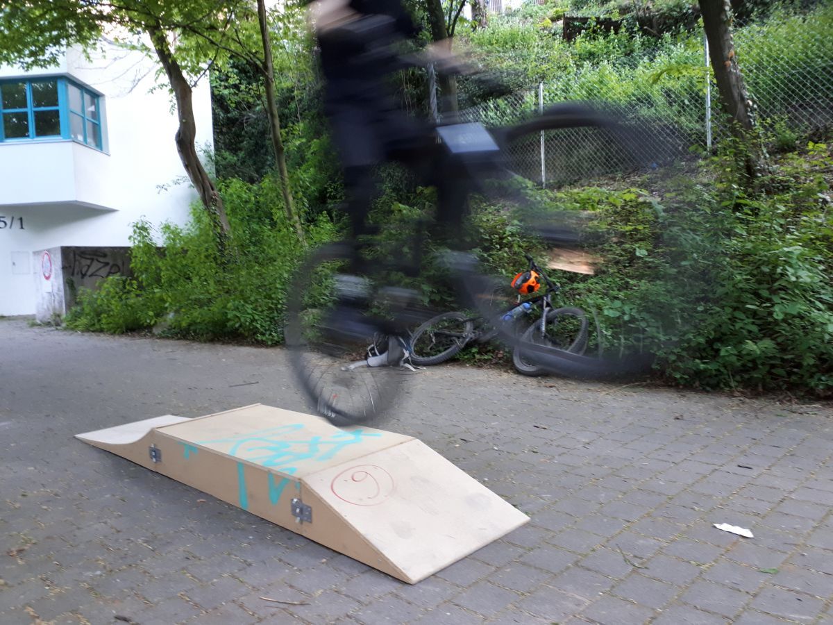

Ich hab mit meinem Sohn für ihn und seine Kumpels das hier gebaut:
Variabel aufzubauen als Kicker, Rampe, Table, Drop. Variabel deshalb dass es die Jungs auseinandergebaut transportieren können vom Garten in den Hof und das man Möglichkeiten hat unterschiedliche Dinge zu machen damit.
Höhe ca. 20 cm, Länge table ca. 70/80 cm. weiß nicht mehr genau. Ich würde die Rampenseite inzwischen etwas länger / weniger steil bauen, da man dann mit mehr Tempo hochfahren kann.

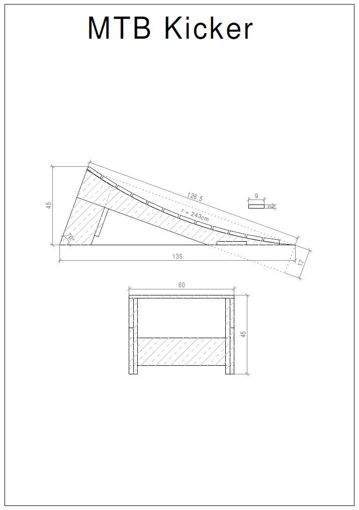

Habe ein kleines Projekt für mich selber gestartet und mal verschiedene Kicker-Pläne und Masse die online herumschwirren verglichen und mir selber einen geplant.
Ich wollte den Grundaufbau wie bei den meisten Elementen in Bikeparks, stabile Seitenwände mit einer Lattenrost artigen Oberfläche anstelle einer Unterkonstruktion mit einer Sperrholzplatte als Oberfläche. Erstens weil es stabiler ist, mehr Grip bietet und auch persönlich schöner aussieht.
Falls jemand die massstäblichen Pläne als PDF möchte kann ich die gerne zur Verfügung stellen.

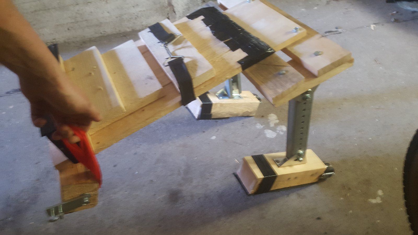

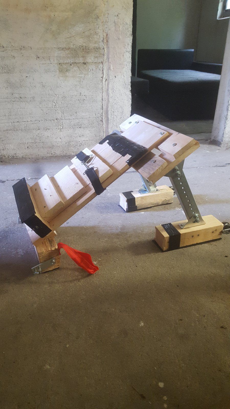

Ich stell mal meine Eigenkreation vor. :D
Alles ist aus Rest-Schrott, Einweg-Paletten und einer ehemaligen Arbeitsplatte aus Holz verschraubt.
Die vordere Rampe ist eine 50x70 Einwegpalette, einseitig mit Winkel geschnitten als Auflage am Boden. Industrie - Gummi (meist als Bodenauflage am stehenden Arbeitsplatz zu finden) als "flexible" Auflage und für etwas Rutsch-festigkeit. Das hintere Teil ist komplett mit Gummi "unterfüttert"... der bewegt sich keinen cm beim drüber jagen. Der Überstand nach "hinten" raus verhindert ein weg-kippen in sprungrichtung. insg. Länge etwa 110cm bei circa 60cm hoher abschlußkante. Zusammengeklappt, Gummiband mit Verschluß drum rum, Schlaufe als Haltegriff vorn, hinten zwei "entsorgte" förderollen und fertig is der mobile Kicker... 8-):i2:
weiter als 3-4km neben dem bike herziehen magste das teil aber auch nicht... das geht aber immerhin während der Fahrt. Laufen muss man nicht. Gewicht schätze ich auf unter 10kg... tragen geht nur für 100m.
Ich hack dort mit meinem Hardtail und meinem Fully drüber.... hoffe der ein oder andere findet Inspiration...

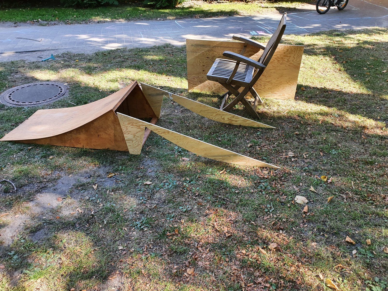

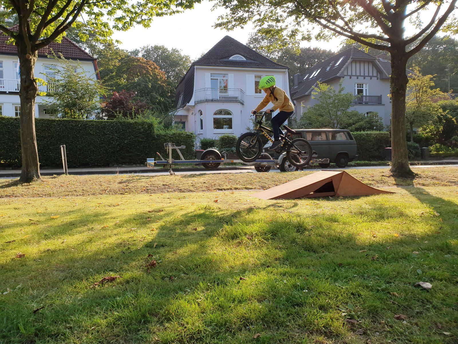

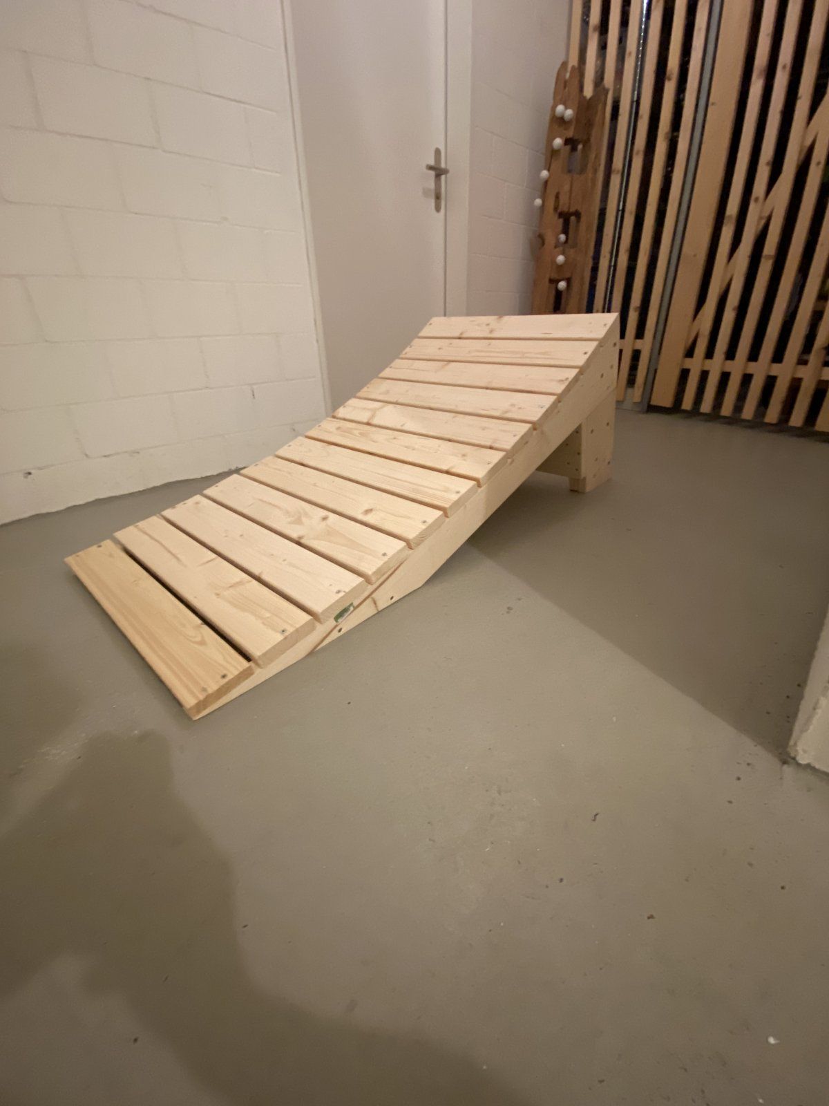

Der Thread hier hat mich inspiriert und mein Kicker hat die Maße:
Länge: 120cm
Breite: 60cm
Höhe: 42cm
Radius: variiert, habe das so gemacht wie in diesem Youtube-Video von GMBN. Eine flexible Leiste am Anfang und Ende fixiert und so gebogen das es gut aussah.
Die "Absprunggerade" hat ungefähr einen Winkel 40Grad.
In meinem ersten Versuch hatte die einen Winkel von 45Grad, das war viel zu heftig.
Die Kanthölzer in ungefähr 10cm Abstand quer unter die Oberfläche verschraubt.
Die 5mm Sperrholzplatte habe ich ungefähr 5cm auf den Boden auslaufen lassen, für einen besseren Übergang.
Verwendet Materialien:
  • 1x 1200x600x10mm (Kisten)Sperrholz (Seitenteile)
  • 1x 1200x600x5mm (Kisten)Sperrholz (Oberfläche), ggf noch eine zweite für die Rampe
  • 7x 2000x20x50mm Kanthölzer
  • Öl-Lasur
  • Holzschrauben 4,5x50 und 4x20mm
Der Kicker kommt bei den Jungs in der Nachbarschaft gut an.
Aus dem Restholz habe ich dann auch noch eine Rampe gebaut.
Diese kann man in den Kicker einstecken/haken, so dass die Kleinsten den Kicker auch überrollen können.
Wenn ich mal günstig an ein bisschen Holz komme, werde ich auch noch einen Mittelteil bauen um ein Table draus zumachen. Das hat aber erstmal kein Prio.
Vom Bau des eigentlichen Kicker habe ich leider keine Bilder gemacht, die Konstruktion ist aber sehr ähnlich dem der Rampe (im Anhang).

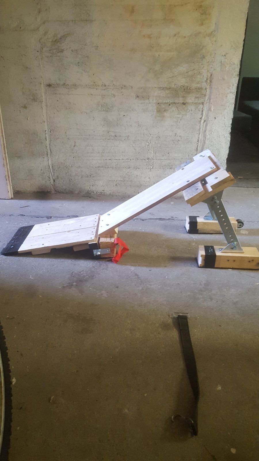

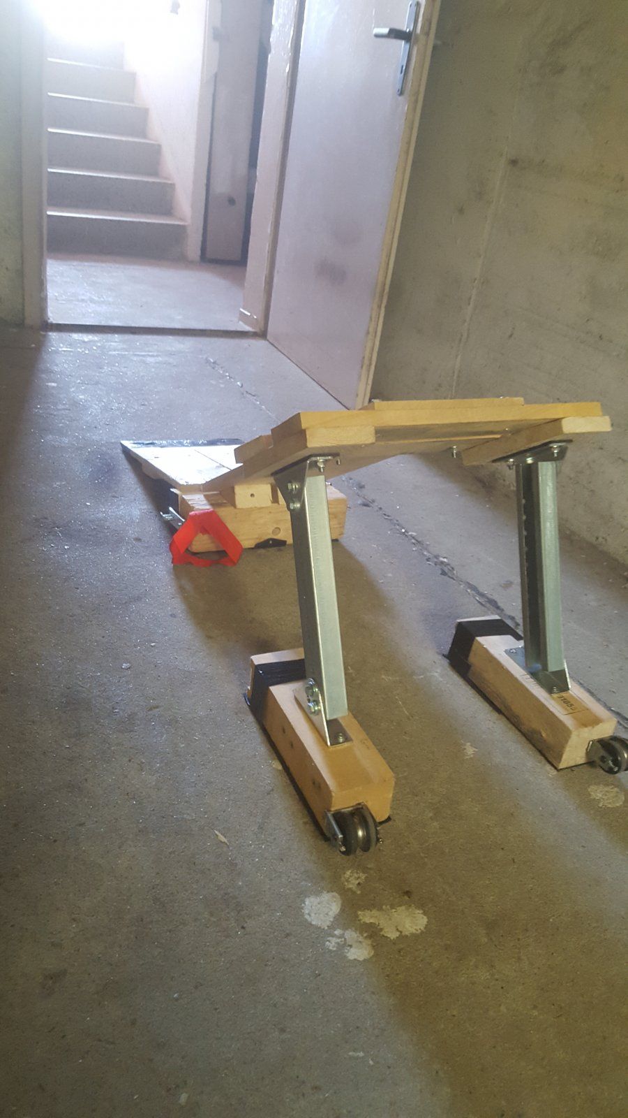

Grüße, BallerBudenBob
Ride On! :bier:
Anhang anzeigen 1078427Anhang anzeigen 1078428Anhang anzeigen 1078429Anhang anzeigen 1078430
