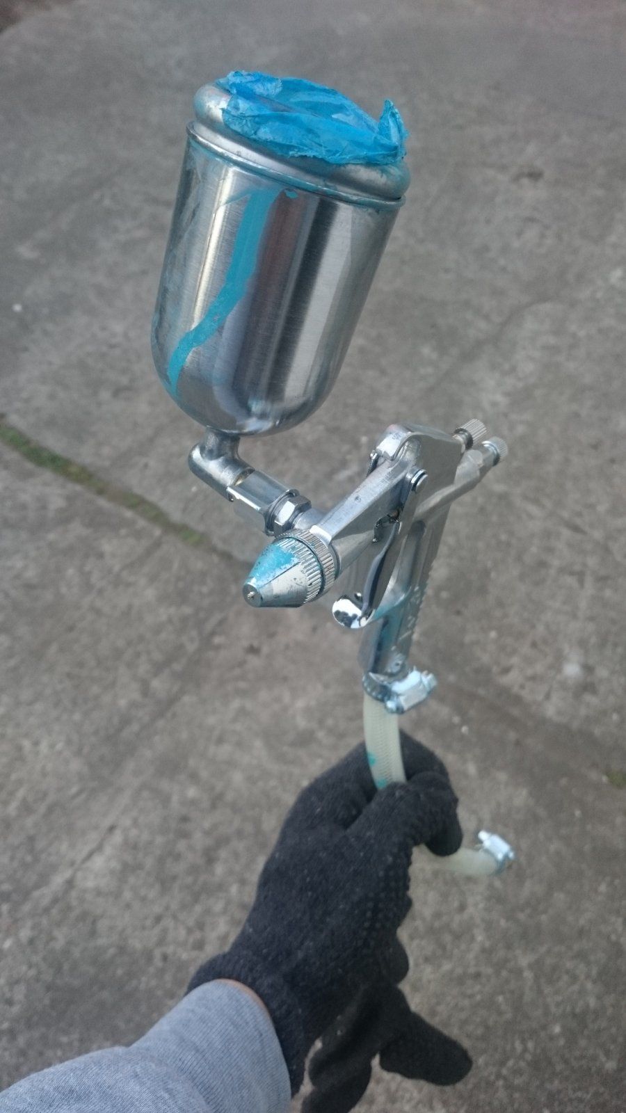

Musste dreimal neu Anmischen und die Pistole reinigen. Naja mal gucken wie das Ergebnis am Ende wird.

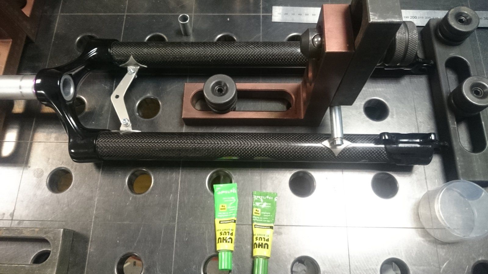

Das was heute auf dem Plan stand konnte lch nicht umsetzen. Die Lackierung muss erstmal warten da die Grundierung noch nicht so ausgehärtet war, dass man diese schleifen könnte. Also hab ich mich an die Schutzblechhalterung für die Carbongabel am Vorderrad gemacht. Das ist der Stand heute. Klebehalterungen und Querstrebe für die Befestigung des Schutzbleche.

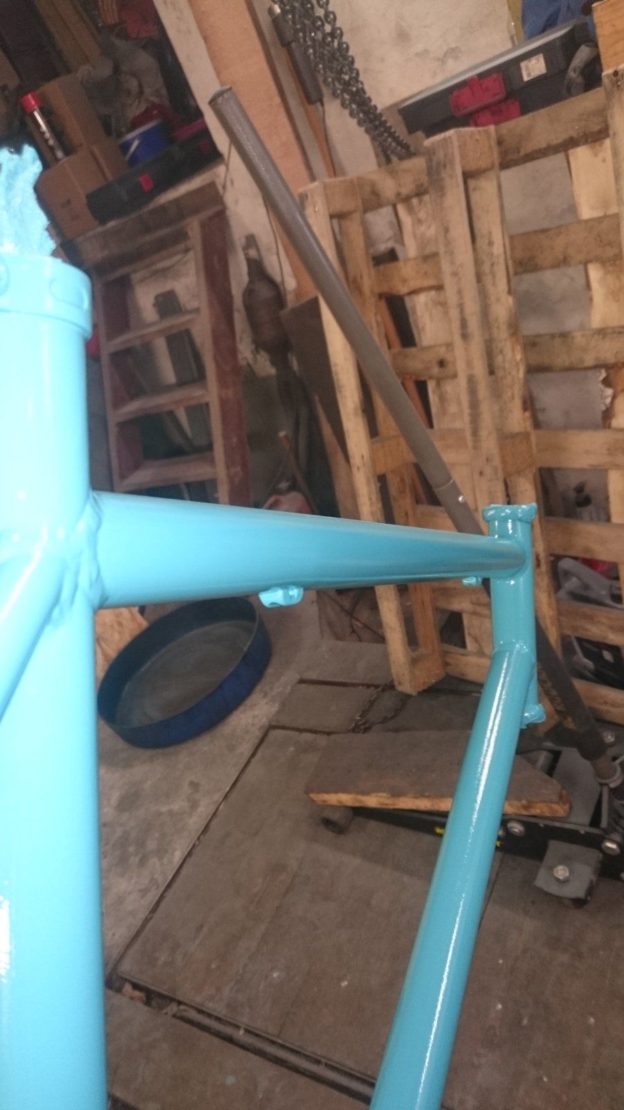

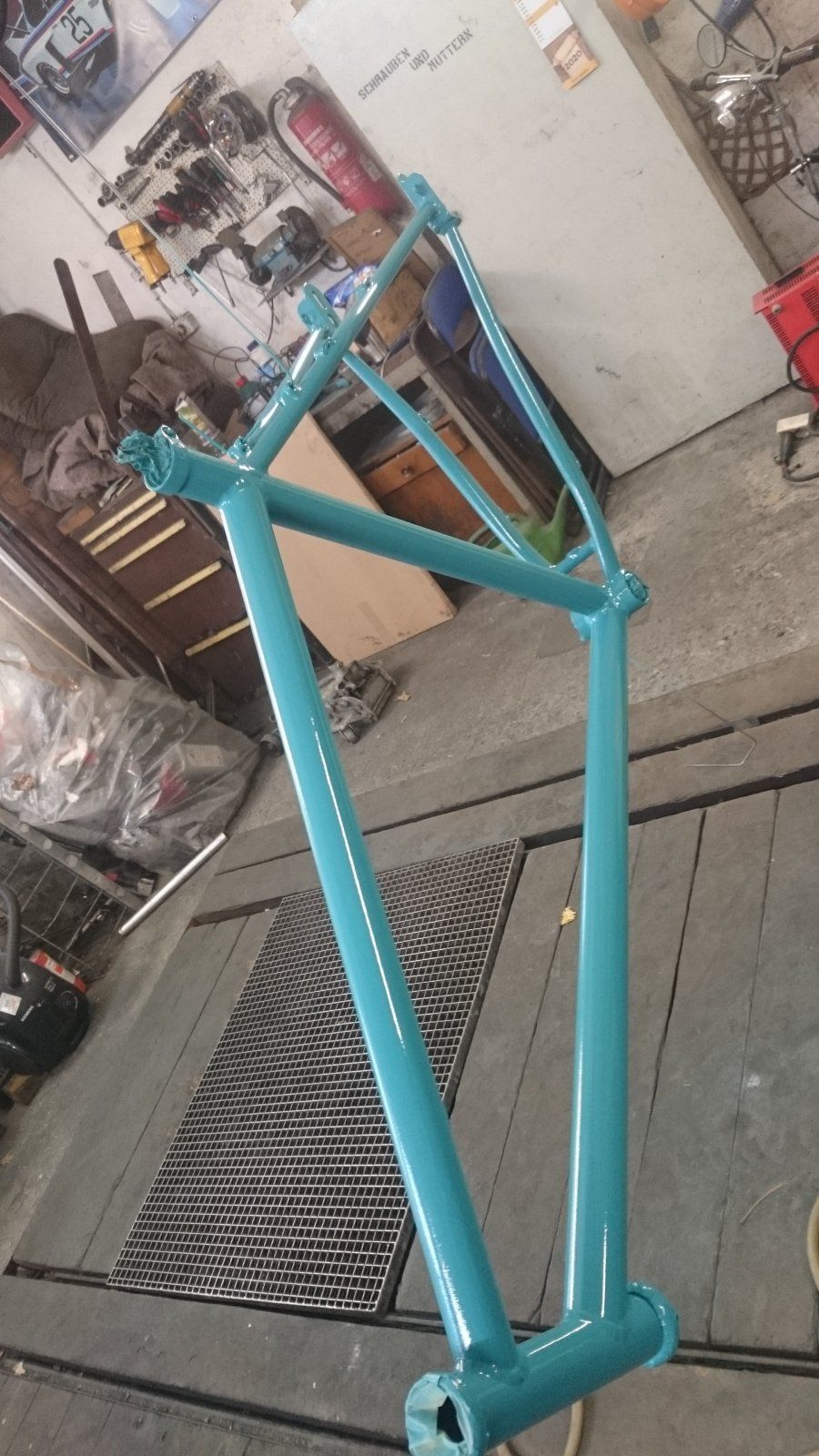

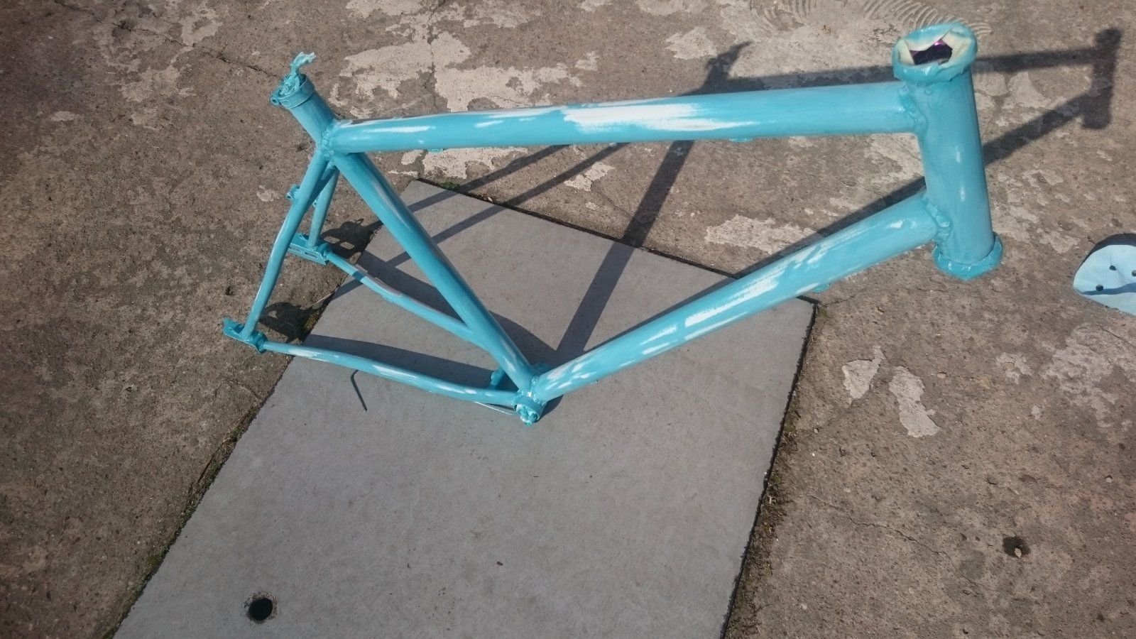

Heute war mal wieder Lackierung mein Thema.
Die Grundierung hatte heute die richtige Konsistenz zum Schleifen. Also den ganzen Quark mal angeschliffen, entstaubt und entfettet mit Silikonentferner.
Anschließend kam ein Versuch den Decklack zu applizieren. Das Ergebnis ist noch nicht so ganz das was man eine gelungene Lackierung nennen würde. Es gab zu meiner Verteidigung ein paar neue Parameter die mir noch unbekannt waren. Zum einen ist die Pistole eine Unbekannte gewesen und der Lack mit dem ich gearbeitet hab war mir auch noch nicht geläufig von den suboptimalen Temperaturen mal abgesehen. Ich hab den Lack so wie es aussieht zu stark verdünnt und ein wenig zu optimistisch aufgetragen. Also hab ich mir ne schöne Nasenparade gezaubert in den einen Bild gut zu erkennen. Ein paar Fehlstelle hab ich auch noch wo ich nicht genau weiß wie es ursachentechnisch dazu kommt. Der Lack glänzt aber schon mal ganz gut.
Die Deckung des Lacks ist an einigen Stellen noch nicht das was ich mir erhofft hab. Somit muss da sowieso noch mal ran.
Alles in Allem bin ich aber zuversichtlich das ich das am Ende zufriedenstellend hingekommen werde.
Fazit des Tages! Weniger ist mehr.

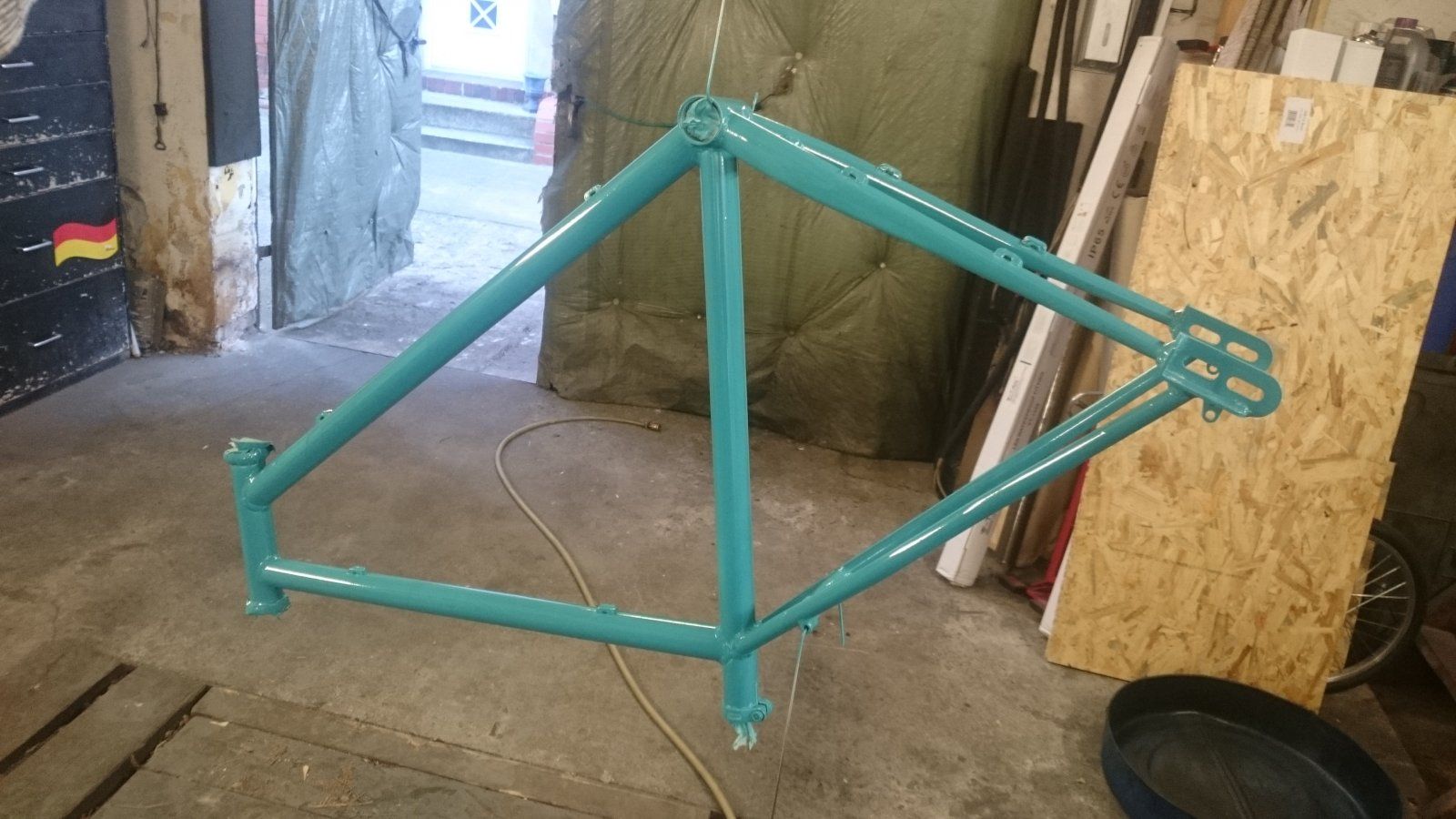

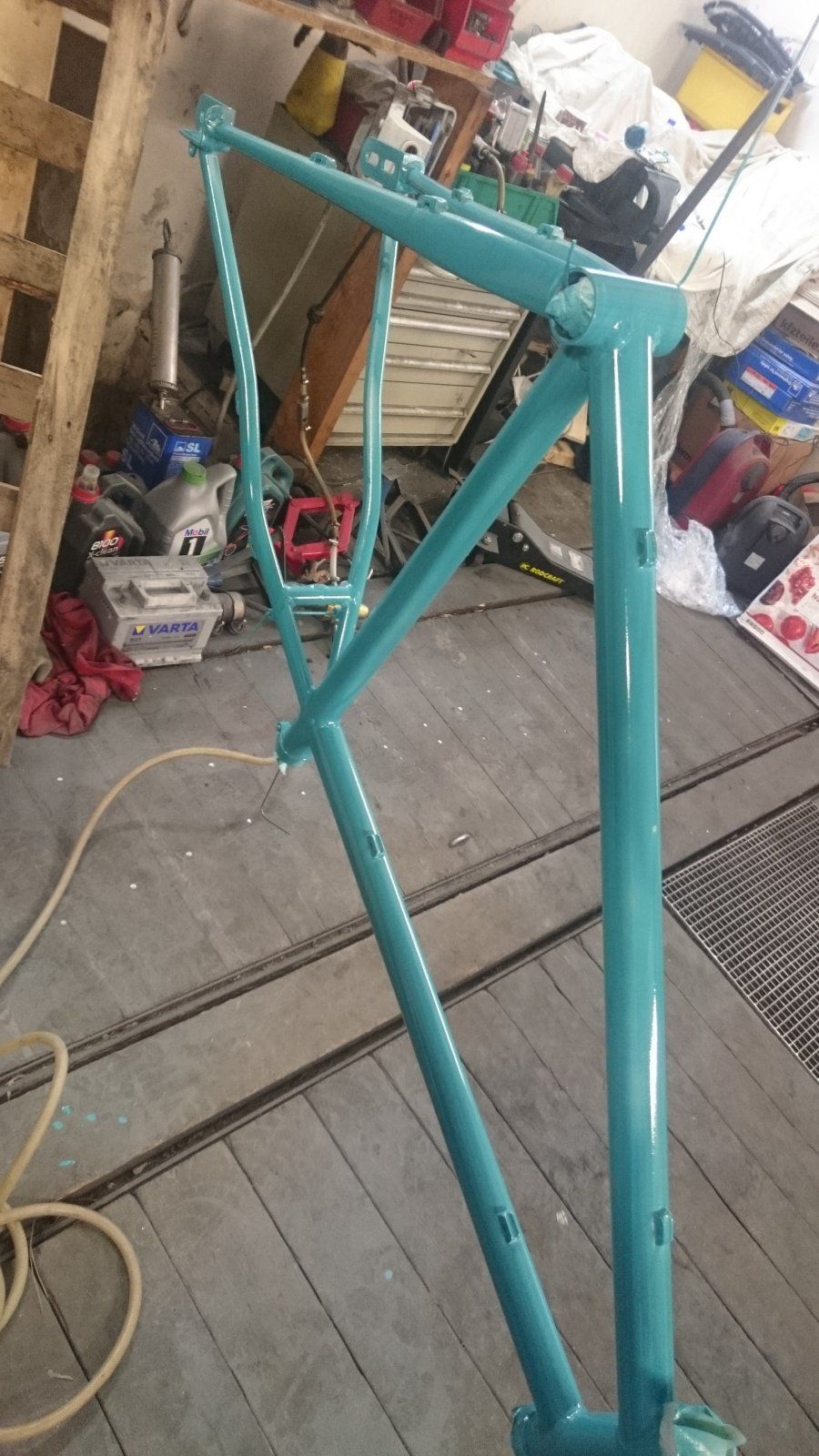

Heute Lackierung 2.0: Die Vorbereitung war heute programmatisch. Ich hab die Nasen weggeschliffen und den ganzen Rahmen nochmal vorgeschliffen. Im Anschluss habe ich nochmal Rücksprache mit einem Mann des Lackierer-Handwerks gehalten und ihm meinen Fall geschildert und um noch ein paar Tipps abzufassen. Der Plan für den nächsten Versuch steht. Und wenn das durch ist steht dem finalen Aufbau nicht mehr soviel im Wege.
Lackierung 2.0 der Lackauftrag: Ich hatte ja erwähnt dass ich mir Rat vom Fachmann geholt hatte. So wie mir geraten wurde habe ich dann auch getan. Nochmal dünn drüber grundiert und anschließend den Decklack in mehreren Durchgängen dünnschichtig aufgetragen. Das Ganze mit 2k Unilack.
Das Ergebnis ist nicht so katastrophal wie beim ersten Versuch. Aber ganz ohne kleine Schnitzer gings dann doch nicht. Ich hab beim Lackieren kurz nicht aufgepasst und bin an einer Stelle mit Luftschlauch gegen den Rahmen und somit den frischen Lack gekommen. Alles in allem ist die Aktion zufriedenstellend gelaufen. Ich habe wieder eine Menge gelernt und bin dafür dass ich das sonst nicht mache zufrieden mit mir und dem Ergebnis, Luft nach oben ist natürlich immer. Auf Bildern lässt sich sowas nur eingeschränkt transportieren aber nichts desto trotz hier noch dir Bilder.

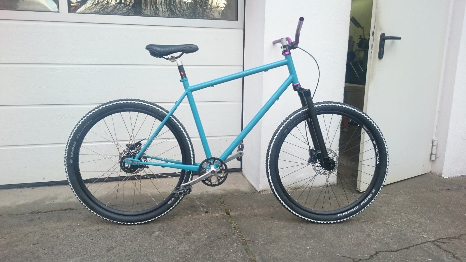

So liebe Leute,
Ich habe den Schleifer heute mal soweit zusammengebaut dass ne erste Proberunde möglich war. Jetzt fehlen noch das vordere Schutzbleche und die Decals dann kann man kleine Optimierungen vornehmen und dann sollte es fertig sein.
Zu den Fahreigenschaften kann ich soviel sagen dass es sich sehr natürlich anfühlt ich würde fast sagen "fit's like a glove"!
Gewicht so um 14 kg
Das macht Bock auf mehr. Jetzt muss es nur noch halten.

Danke! Es gab schon den einen oder anderen erhebendenden Moment bei dem Projekt, das stimmt wohl.
Und Ja es wird nicht der letzte Rahmen gewesen sein.
Die Reifen sind einfach im Warenkorb gelandet hätte auch was anderes sein können ich fand den Preis okay und der Name von den Dingern hatte es mir irgendwie angetan. Bin ja auch schon ein wenig mit dem Teil gefahren und finde die Reifen ganz okay auf den Böden bei mir machen die Teile jedenfalls ordentlich Grip.
Über den Streifen kann diskutieren das sehe ich genauso aber es funktioniert und ich fahre die Pellen erstmal.
Was mir noch am Rande aufgefallen ist das Rad fährt mit der Alfine-Nabe ziemlich lautlos auch mal ne andere Erfahrung sonst klackert immer irgendwas Freilauf etc..
Hier ist der Reifen beim Abrollen das Lauteste.

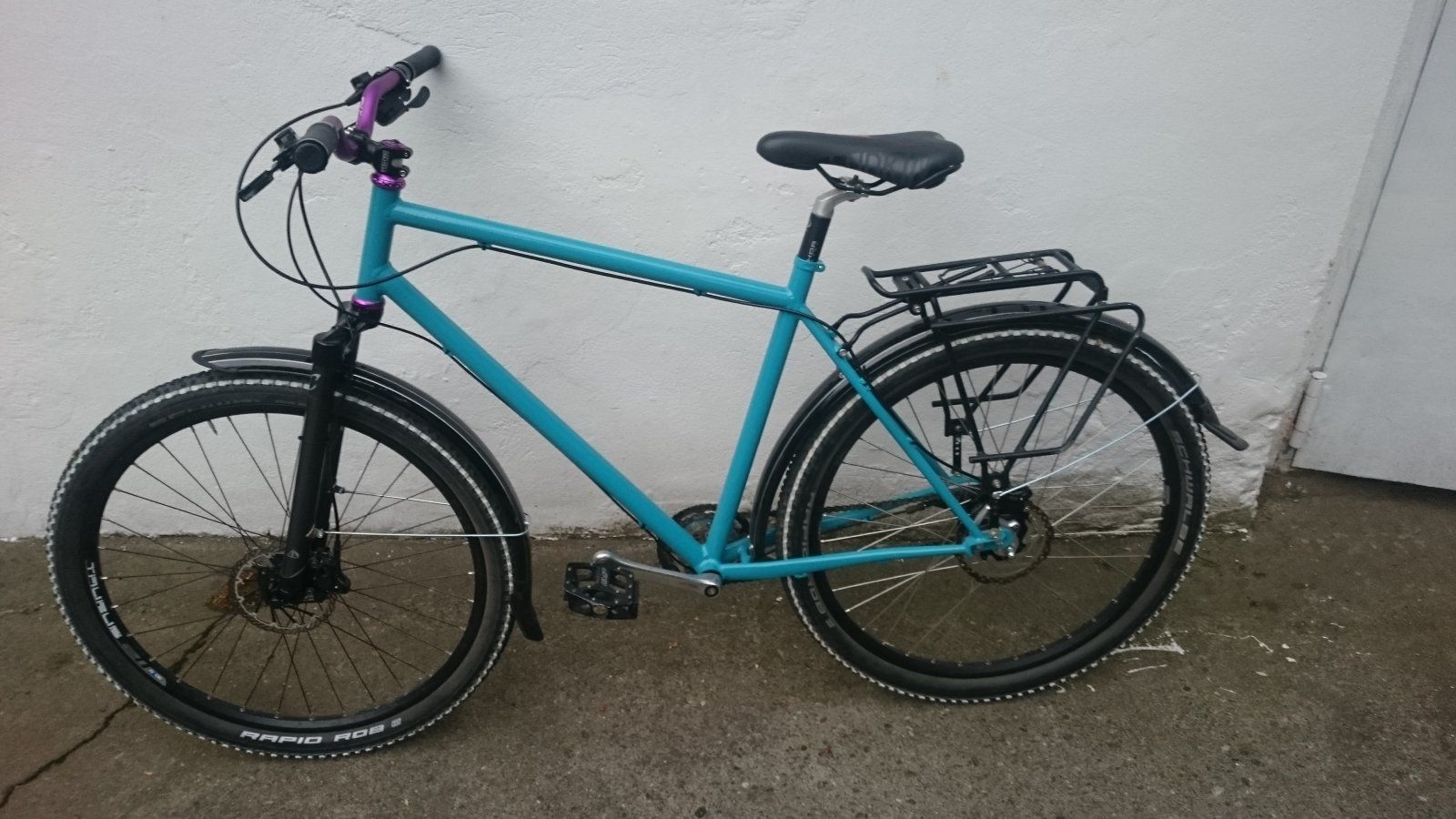

Hallo liebe Leute!
Es ist mal wieder Zeit für einen weiteren Beitrag. Da es langsam auf die Zielgerade geht habe ich versucht heute die fehlenden Halterungen für das vordere Schutzblech zu befestigen.
Wie sich der ein oder andere erinnert es sollte ja geklebt werden.
Dafür hab ich etwas Vorrichtungstechnik aufgebaut.
Wenn da vordere Schutzblech an seinem Platz ist fehlen noch die Decals. Die Aufkleber sind auch schon fertig.
Da mach ich aber noch einen extra Beitrag zu.
