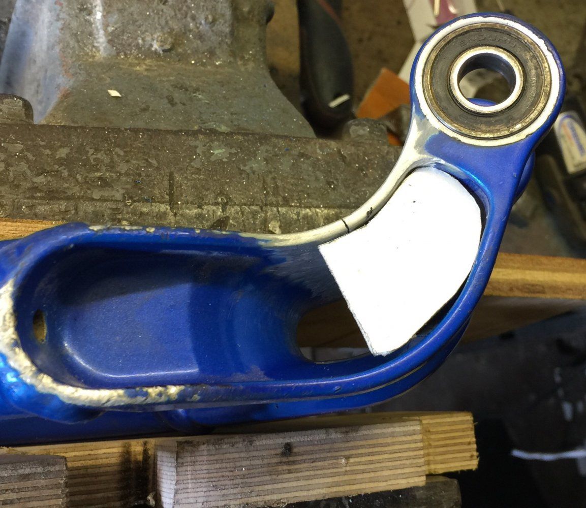

Jetzt stellt sich dieGrage wie die "Sollbruchstelle" verbessern?
Ich hab mir meinem Schweißer zwei Varianten besprochen.
Variante 1: Innen eine "Scheibe" einschweißen.
Orientiert sich an der Upgradeschwinge der Folgejahre. Kann aber technisch bedingt innen nicht bis zur Mitte geschweißt werden.
Variante 2: Gusset außen aufgesetzt
Eigener Ansatz der Verbesserung. Lagerräumen können sich aber verziehen
ich würde es aussen komplett zumachen
bzw. innen denn Knoten zusätzlich einschweißen
bist dann auf der sicheren seite
hast recht..auf der Lagerseite etwas auslassen..so 2-3cm weg vom lager
dann kann nix passieren
Leider bin ich nicht weiter gekommen. Zu viel anderer Kram. :rolleyes:

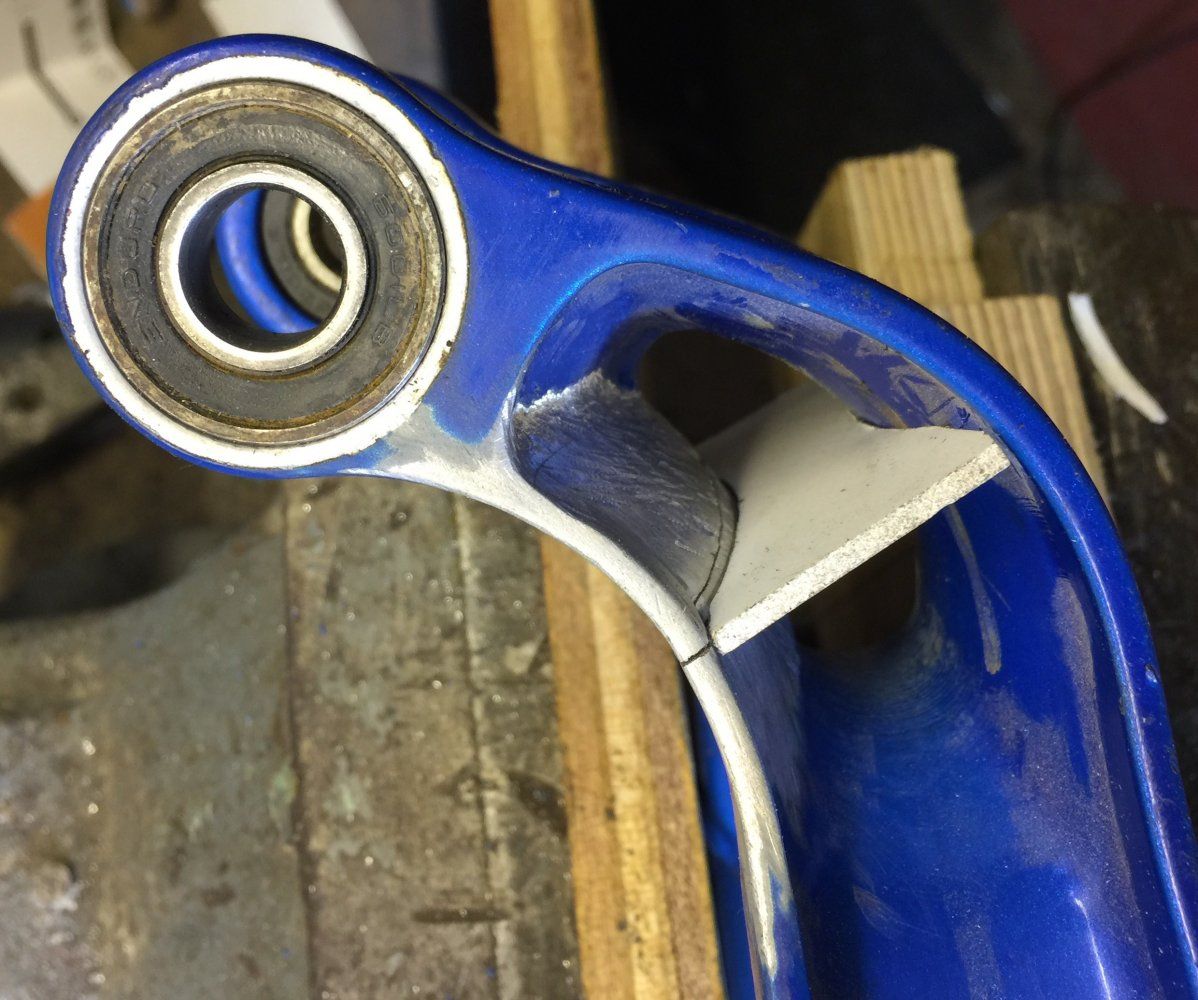

Ich habe mich aber erst mal nur für die Innen-Streben Variante entschieden. Die Stelle ist entlackt und Vorbereitet.
Ich wollte aber noch eine "Lehre" bauen damit sich die Schwinge nicht zu sehr beim Schweissen verzieht.
Innen würde ich garnicht machen, das ergibt eine extreme sollbruchstelle da links un rechts alles flexen kann und genau an der verstärkung alles knüppelhart wird. Ich würde wie schon geschrieben links un rechts bleche machen und zuschweissen, wie ein geschlossenes kastenprofil. Zusaetzlich noch aussen auf die kante eine dicke naht als risschutz. Den riss anbohren und sauber ausschleifen. Die strebe mit ner lehre (lager raus wenns neue sind, lagersitze zueinander fixieren un nabe einsetzen und kräftig verspannen.) spannen und auf 150grad vorwärmen, da verziehen sich auch keine lagersitze.
