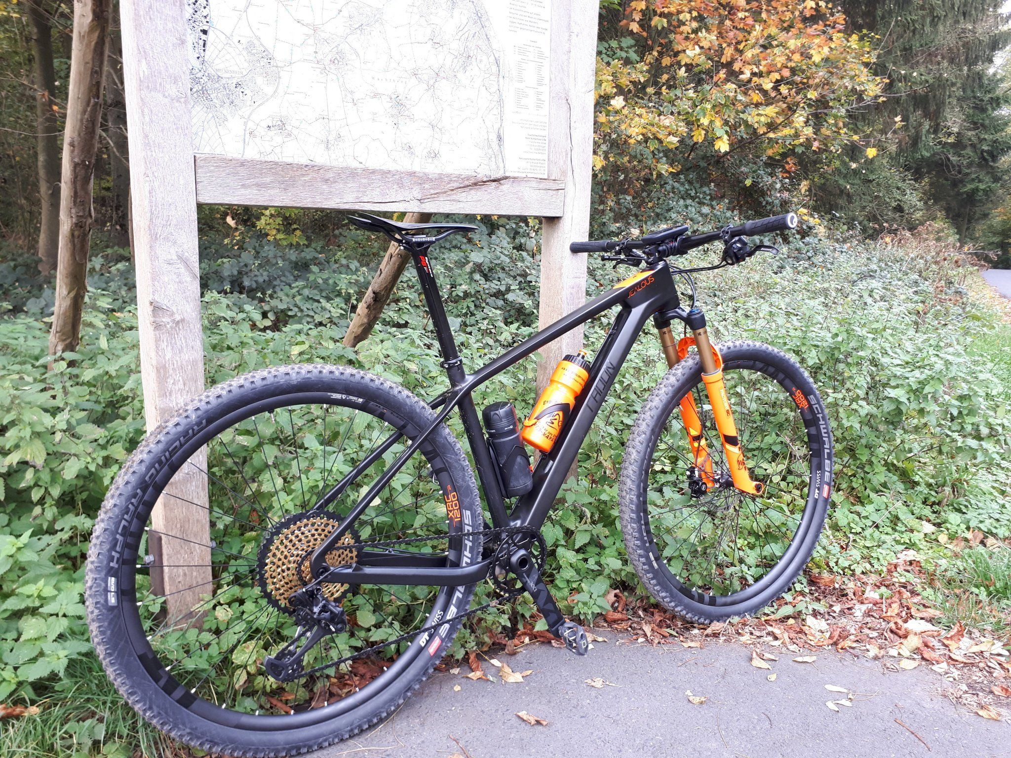

Hier mal ein Foto von meinem Jealous 10.0 SL an dem ich die Bremse durch eine Magura MT6, die originalen Conti X-King gegen Schwalbe LS Addix RoRo und RaRa, sowie das 36er gegen ein ovales 34er KB von Absolute Black ersetzt habe. Der Lockout-Hebel der Fox-Gabel war mir etwas unergonomisch, so dass ich ihn etwas modifiziert habe und ihn nun fast wie einen Shifter bedienen kann. Das Bike rennt wirklich wie verrückt und ich bin bisher rundum zufrieden. Die Sitzposition ist für mich perfekt und die SRAM Eagle schaltet auf einem unglaublich hohen Niveau. Einzig die Gabel ist für meinen Geschmack wenig sportlich abgestimmt. Da werde ich mal versuchen ein oder zwei Tokens einzubauen, um sie etwas progressiver zu bekommen. Gewicht aktuell genau 8,9 kg. Das passt.

Super Bike und tolle Optimierungen. Kannst du mal noch ein Bild machen wie du es mit dem Fox Hebel gemacht hast? Mich stört der aktuelle auch etwas.

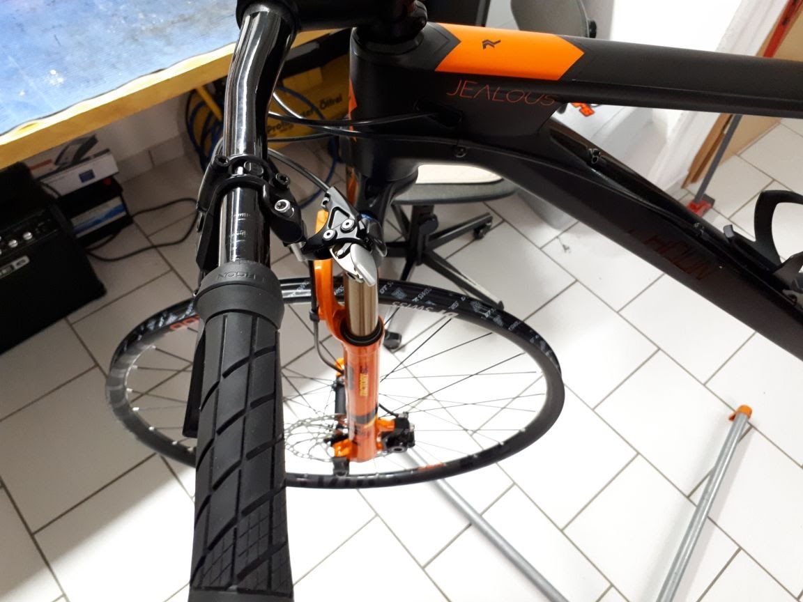

Hier mal ein Foto vom modifizierten Lockout-Hebel. Ich habe den beweglichen Teil der Schelle entfernt (einfach Drehstift ausschlagen) und den Hebel dann an ein Aluminiumstück geschraubt, welches wiederum an der Magura Shiftmix-Shelle befestigt ist. Das Ganze ist noch im Prototypenstadium, funktioniert aber soweit zufriedenstellend. Ich trauere ja noch meiner Magura eLect Gabel hinterher, aber die gibt es ja leider (noch) nicht in einer Boost-Ausführung. Da brauchte ich gar keinen Hebel und das System hat hervorragend funktioniert.

Gefällt mir sehr gut Deine Lösung!

Eine andere Möglichkeit den doofen Fox Hebel auszutauschen wäre einmal der DT Swiss Hebel, oder der Scott Hebel. Habe an meiner Fox Gabel den original Lockout Hebel gegen den Scott Hebel getauscht
Meinst Du den Twinlock?
Mir ist gestern das Chainsuckblech abgefallen, habe es zum Glück bemerkt. Hat jemand ne Idee bezügl. der Befestigung? 3m Klebeband?
Gefunden, nennt sich Ridelock. Sehr schöne Alternative. Beim DT Swiss bin ich mir noch nicht sicher welcher passt, weißt Du da etwas genaueres?
War der Umbau problemlos oder muss man basteln?

Also beim Scott Hebel geht alles easy ohne Probleme. Einfach den Zug einfädeln. Spannung checken und ggf etwas justieren über das Schräubchen am hebel und fertig.
Beim DT muss man nach Aussage von diversen Leuten den Zug schon mit einer gewissen Spannung montieren, da der Hebelweg anscheinend etwas zu kurz ist.
Frage mal bei bike components nach. Die haben mir den passenden scott hebel rausgesucht und bestellt. Bin froh umgebaut zu haben. Der Fox Hebel ist eine Katastrophe...
